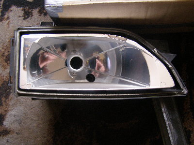

Przeczytałem co było do przeczytania i mam kilka pytań.
- poniżej zamieszczam zdjęcie reflektora. Czy pomalować tylko ramkę od frontu, czy także dół odbłyśnika?

moja opinia: odbłyśnika nie ruszaj.

Zrobione. Tak jak wspominałem - użyłem lakieru transparentnego. Pomalowałem także dolną część odblasku. Jest ciemna, ale odbija światło z tego powodu, że użyłem tego a nie innego lakieru.
Tak się to prezentuje: Reflektory po zmianie i dwa posty wyżej w tym wątku w czasie wykonywania.
