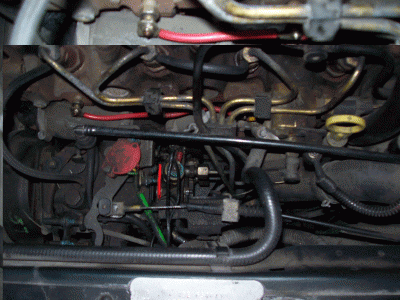

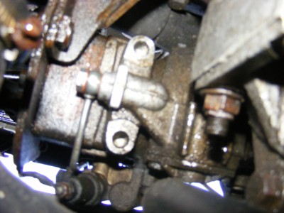

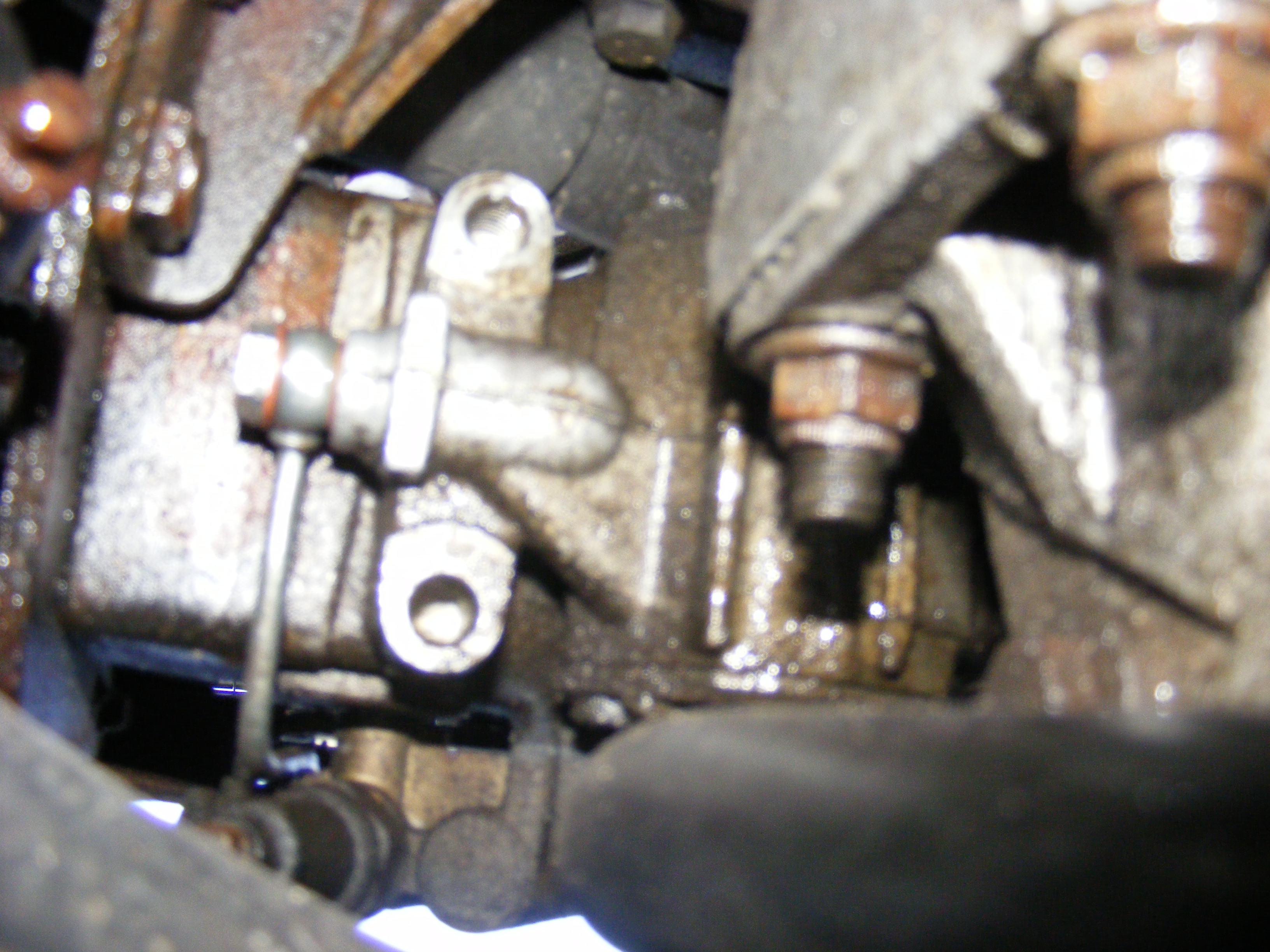

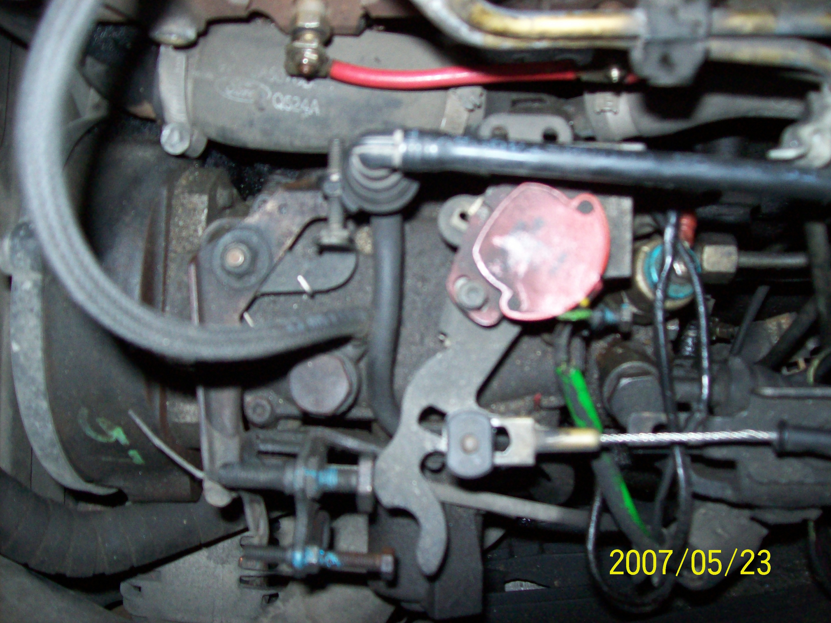

Witam mam problem ze swoją pompą wtryskową a mianowicie w którymś miejscu przecieka chciałem się dowiedzieć co ma wpływ na ten przeciek czy mogą być to podkładki miedziowe czy jest to trudna robota czy da się to ogarnąć samemu czy już trzeba do pompiarza zrobiłem 3 zdjęcia raczej słabej jakości ale nie miałem zbytnio dostępu ale w najbliższym czasie postaram się zrobić lepsze zdjęcia z góry dzięki za odpowiedź
Wyciek jest po prawej stronie tego zdjęcia tam gdzie widać najbardziej zalane miejsce ropą

Witam pomiędzy pompą a rozdzielaczem na zdjęciu pomiędzy tym czerwonym a kopułka .
Znajomy mówi że jakaś uszczelka czy dużo z tym roboty i jakie koszta

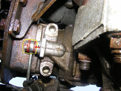

kiwi, Na żółto zaznaczyłem nypel który musisz odkręcić - na czerwono podkładki miedziane - podkładka nr 1 wygląda OK ale podkładka nr, 2 jest na bank do wymiany i właśnie z pod niej cieknie .
Wymieniasz oczywiście obie uszczelki .

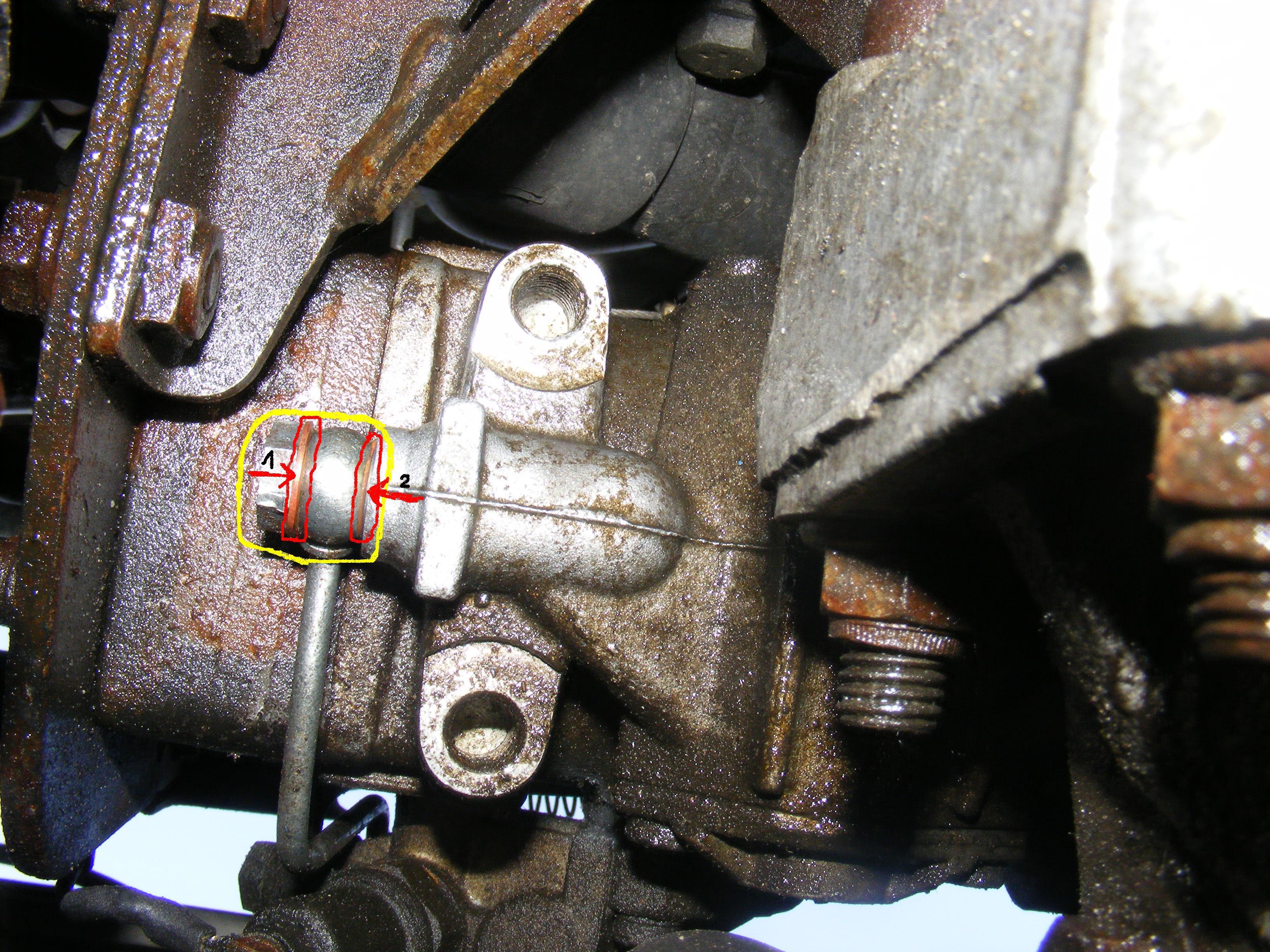

przyjacielu nie wiem czy mówimy o tym samym na zdjęciu zaznaczyłem na czerwono miejsce gdzie cieknie ropa jak sobie powiększysz foto to dokładnie zobaczysz

jazek99, moim zdaniem sam tego nie zrobisz
Na pewno pompa do wymontowania i rozebrania a po uszczelnieniu do ponownej regulacji .
A po tym wszystkim rozrząd do ponownego ustawienia
Poza tym przeczytaj początek mojej poprzedniej wypowiedzi a zauważysz , że odpowiadałem koledze kiwi, a nie obie :razz: :mrgreen:

ok ale martwi mnie to czy może to być jeszcze z innego miejsca ten punkt który zaznaczyłeś jest najniżej położony czy możliwe jest że z niego zalewa dalej pompę?
Umyj pompę benzyną ekstrakcyjną , odpal silnik i patrz gdzie leci - będzie na pewno widać .
