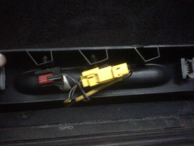

Posty: 13048
między fotelem a progiem pod plastykiem są wtyczki
niech mnie ktoś poprawi jeżeli sie myle
a czy coś jest pod fotelem to nie wiem
kupiec pisze:a czy coś jest pod fotelem to nie wiem
Wystarczy zobaczyć moje zdjęcie w dziale elektrycznym w temacie wygląd czujników :razz:
http://fordescort.pl/forum/viewtopic.php?t=3378 na dole strony
Majeczka1988r
Post autor: Majeczka1988r »
Hi hi chłopaki znalazłam;) Wtyczka była delikatnie wypięta od strony pasażera:) Poprawiłam ja. Ale sprawdze dopiero jak wyjade na trase :razz: bo tylko wtedy mruga:D jak jeżdzę po mieście to nie:D nie wiem czemu...
