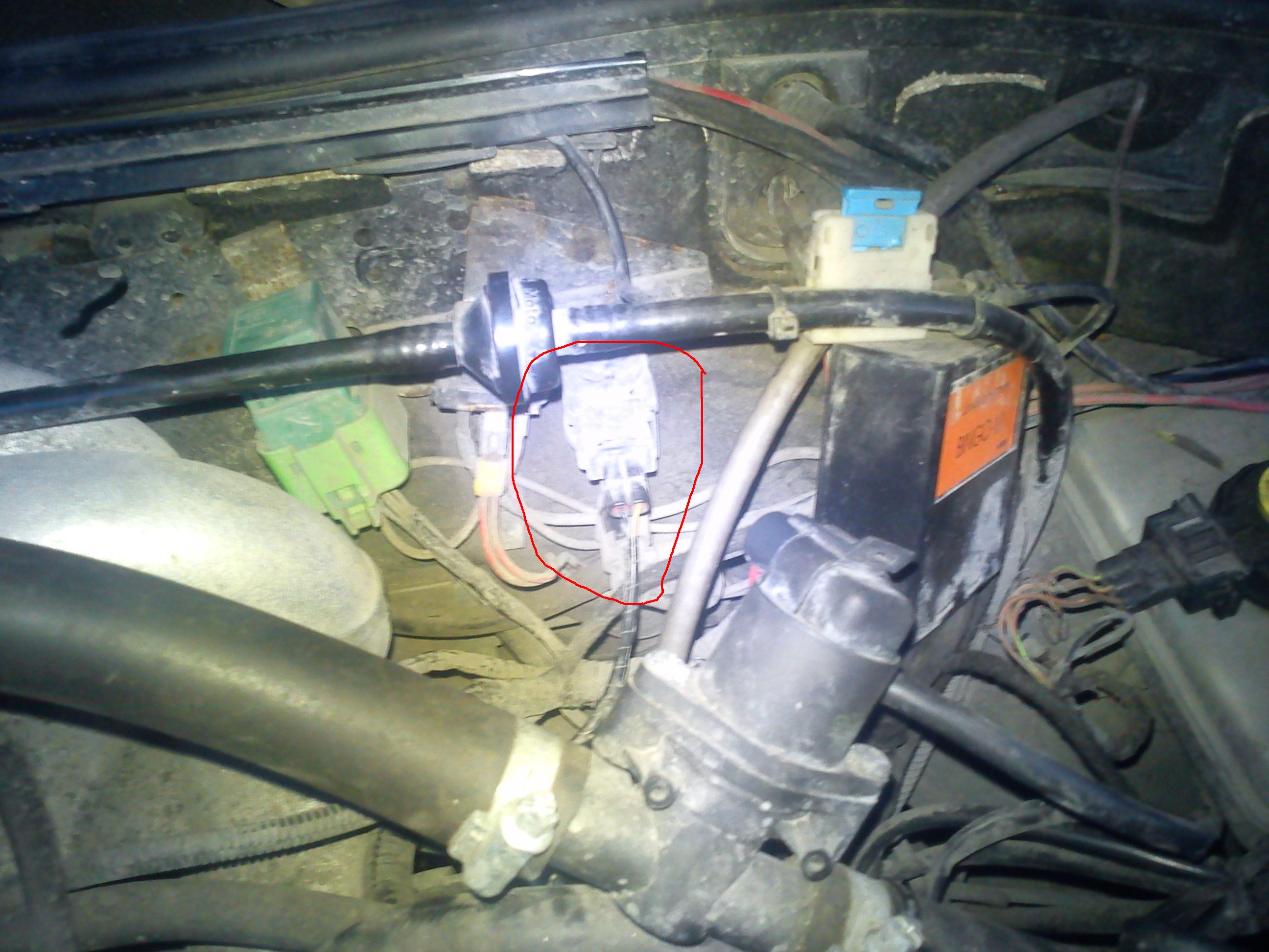

mowa o tym do czymś do którego 2 rurki dochodzą od góry
Napisałem Ci na PW - ale napiszę też tu
Po mojemu - jest to separator spalin - zbieranych se skrzyni korbowej
Jednym z wężów u góry wchodzą spaliny se skrzyni korbowej a drugą wychodzą oczyszczone pod kolektor ssący
U dołu mamy trzeci cieńszy weżyk - ten odprowadza odseparowany olej do misy olejowej
Sam separator będzie składany na zatrzaski , lub skręcany - w środku będzie siateczka dzięki której oddzielaja się gazy od oleju
Siateczka albo se sztucznego włukna , albo metalowa
Separator będzie rozbierany - po to aby raz na jakiś czas wytargać ze środka siatkę i ją umyć .
Separator jest też słynną odmą
Szkoda , że nie ma więcej foto z innych ujęć

więcej fotek

Jak tak teraz na to patrze to tez troche jak filtr węglowy oparów paliwa to wygląda tylko umiejscowienie troche nie to...
Filtr oparów paliwa ?
EE on ma 5 cm średnicy i wysokości jakieś 4 cm i jest za tylnyp prawym kołem - trochę do góry za nim
Do i od niego dochodzi tekalan o wewnętrznej średnicy fi 5
To nie to

Jamszoł, u mnie jest pod prawym przednim reflektorem ta puszka tego pochłaniacza par paliwa i wcale nie jest taka mała ;)
A co jest za kołem ?
Możliwe , że drugi ?
Posty: 14688
Jamszoł pisze:A co jest za kołem ?
nie mam pojecia - u mnie tam jest wlew paliwa :mrgreen:

heh to dopiero zagwozdkę zadałem
więc Jurek tak jak Ci na PW napisałem daj Matiemu te magiczne numerki widoczne na jednej z fotek i może katalogi IC coś powiedzą

To popatrz przy rurze wlewu paliwa - za kołem u góry - dochodzi do niego jeden tekalan i odchodzi jeden i dalej idzie do przodu - prawa strona za lampą , gdzie mamy elektrozawór i dalej do kolektora ssącego.
jarekezg pisze:Jurek tak jak Ci na PW napisałem daj Matiemu te magiczne numerki
już miałem telefon od niego , że dziś nie raczy na obiad przyjechać :evil:
Szkoda , że nie spojrzałeś dokąd idzie ten cienki wężyk , wychodzący od dołu i ta dwururka czy węże od góry - to by nas naprowadziło
Mimo , że założyłem okulary do czytania - nie udało mi się rozszyfrować tej numeracji aaa

Jamszoł pisze:Mimo , że założyłem okulary do czytania - nie udało mi się rozszyfrować tej numeracji aaa
PIERBURG
PA 46 OF 30 <
wycinek z orginalnej fotki bo okazało się że ten hosting też skaluje zdjęcia :/
[ Dodano: Wto 29 Mar, 2011 ]
zrobiłem kolejne fotki bo wybadałem do kąd dochodzi ten wężyk od spodu
tu widać wężyk dochodzi do tego czegoś z tego wychodzi 2 i idzie do kolektora dolotowego i wchodzi z tyłu obok wychodzi kolejny i idzie do aż do zbiorniczka wyrównawczego i tam gdzieś w dół
aaa
oznaczenie na wierzchu

to jest dopalanie spalin stylu kolektora sacego wraca s powrotem do silnika miałem takie coś kiedyś w mk6
