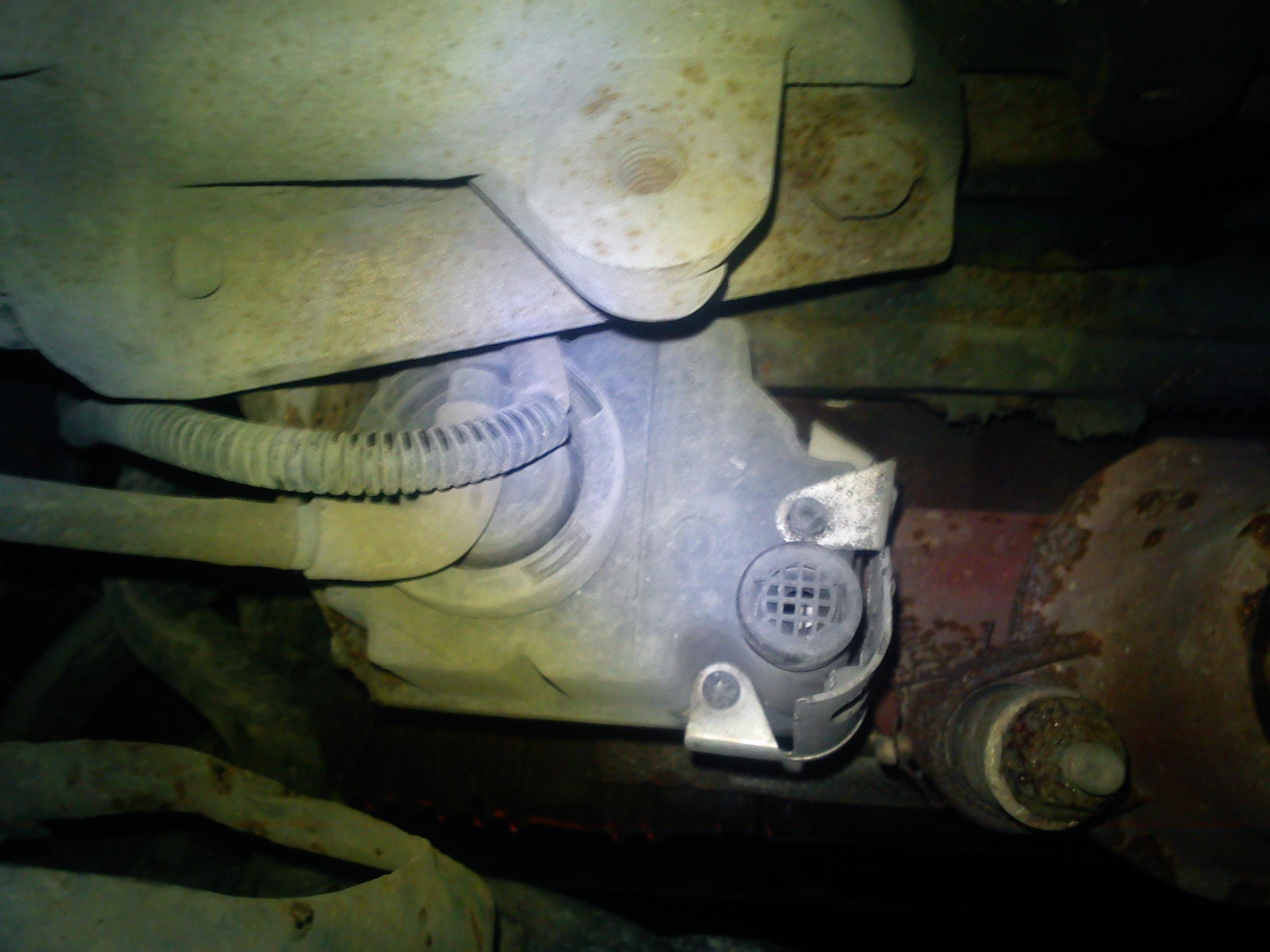

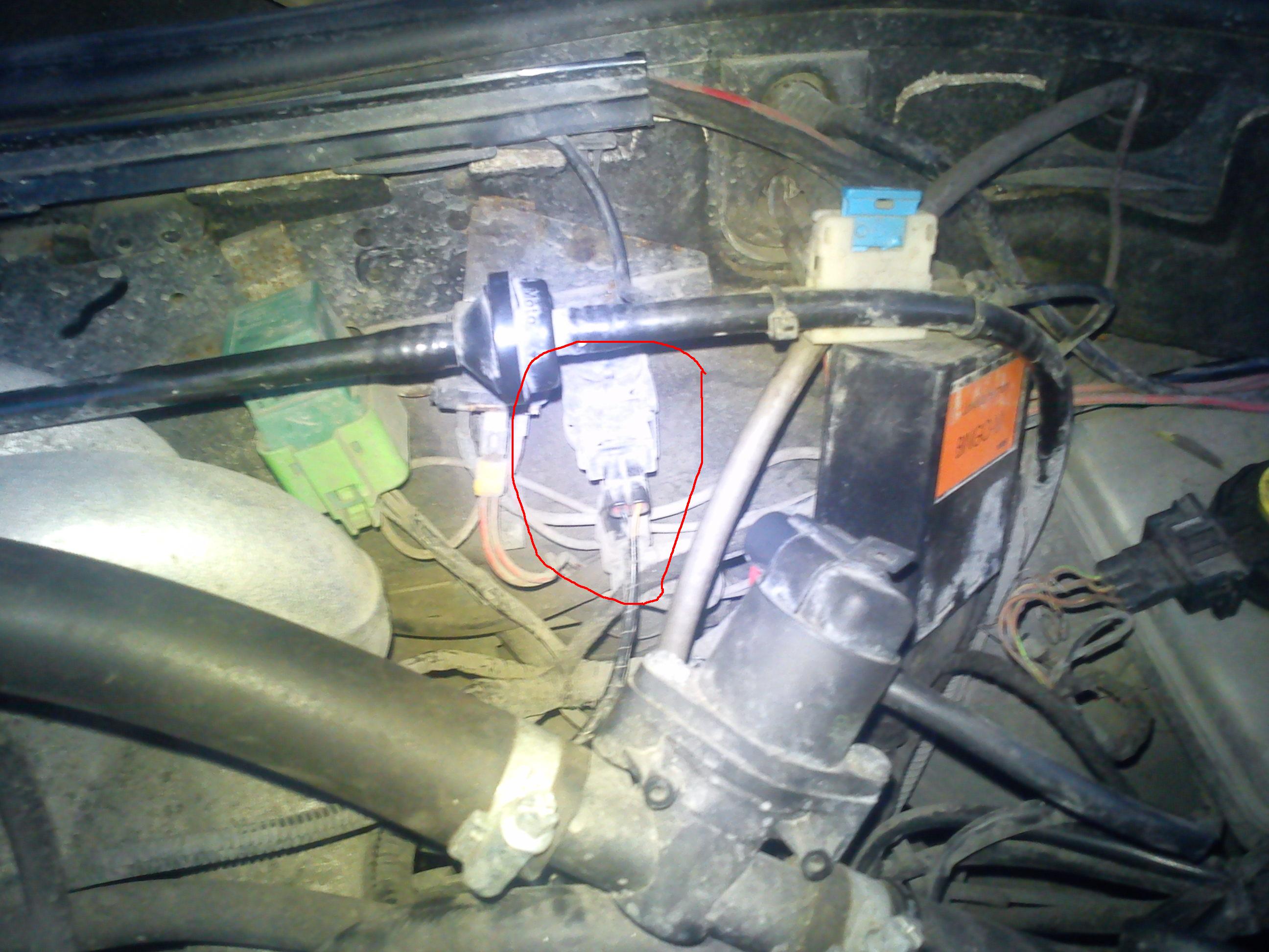

co to jest
Posty: 3397
Lokalizacja: Głowno
co to jest
Post autor: Kudłaty_EZG »

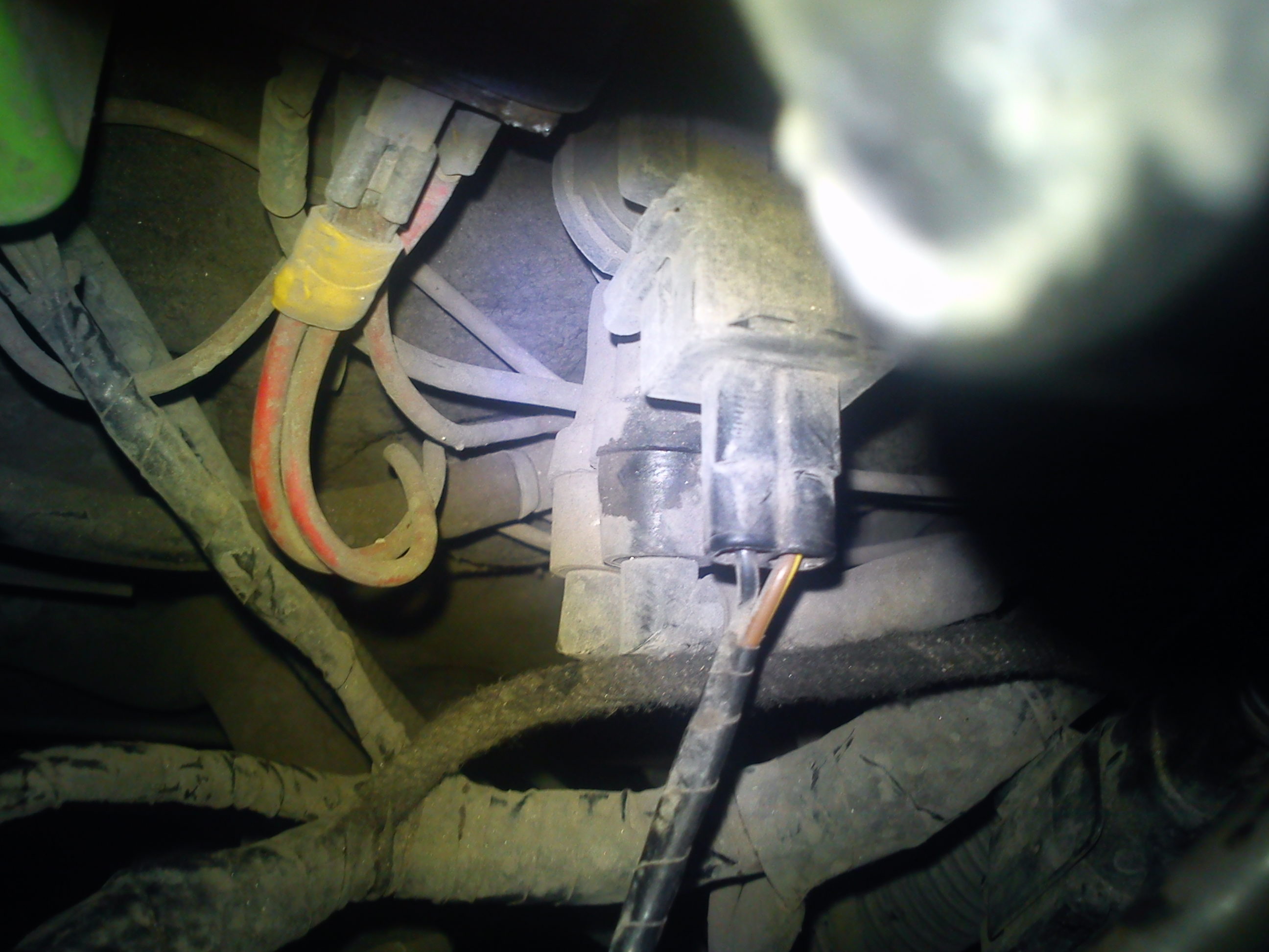

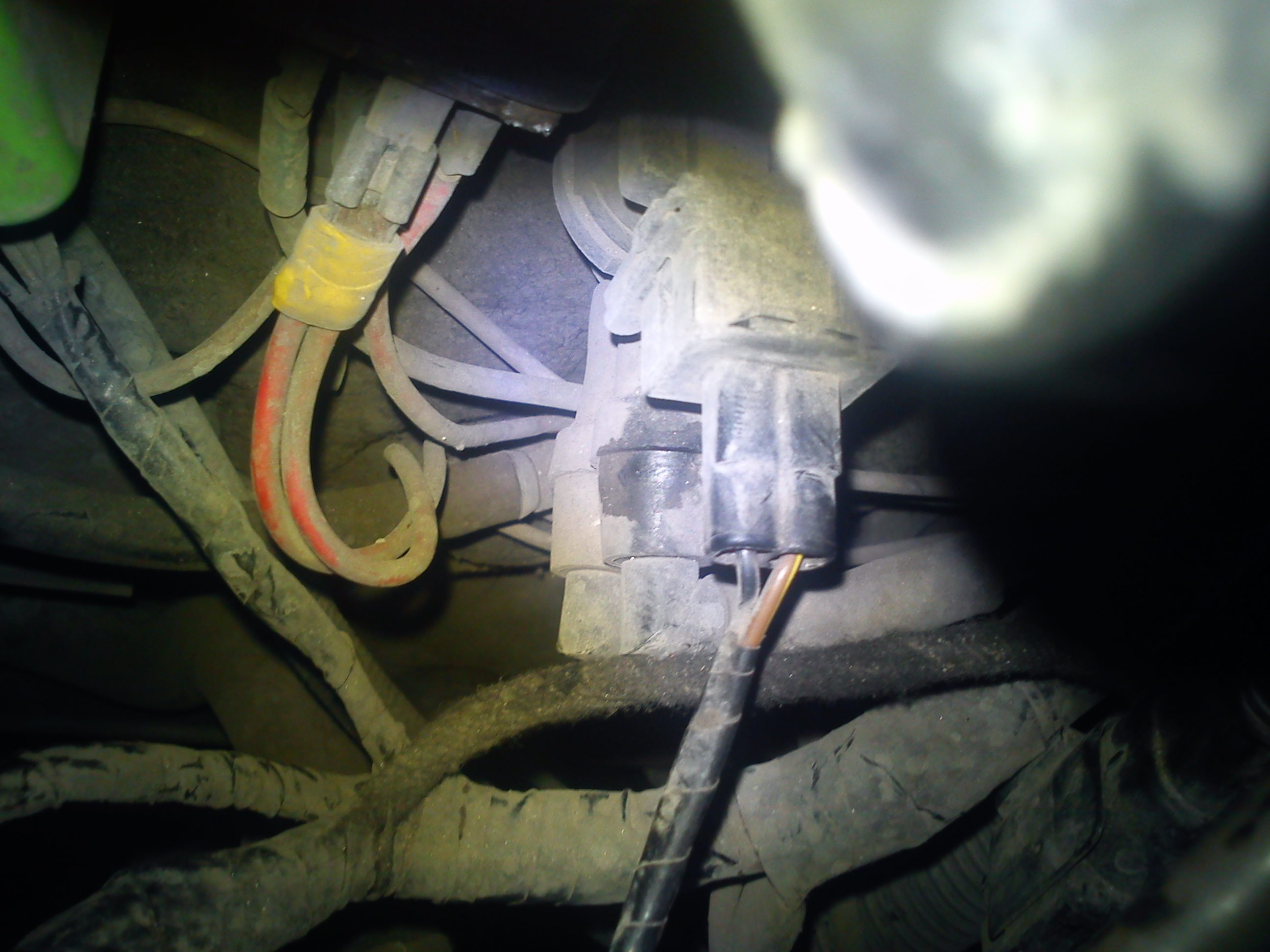

mowa o tym do czymś do którego 2 rurki dochodzą od góry
Posty: 22192
Napisałem Ci na PW - ale napiszę też tu
Po mojemu - jest to separator spalin - zbieranych se skrzyni korbowej
Jednym z wężów u góry wchodzą spaliny se skrzyni korbowej a drugą wychodzą oczyszczone pod kolektor ssący
U dołu mamy trzeci cieńszy weżyk - ten odprowadza odseparowany olej do misy olejowej
Sam separator będzie składany na zatrzaski , lub skręcany - w środku będzie siateczka dzięki której oddzielaja się gazy od oleju
Siateczka albo se sztucznego włukna , albo metalowa
Separator będzie rozbierany - po to aby raz na jakiś czas wytargać ze środka siatkę i ją umyć .
Separator jest też słynną odmą
Szkoda , że nie ma więcej foto z innych ujęć
Posty: 14643
Jamszoł pisze:Separator jest też słynną odmą
odma to odma, separator co najwyżej jest umieszczony na odmie ;)
Posty: 22192
To cóś może spełniac rolę "odmy" a dzięki temu nie ma jej w pokrywie zaworowej.
Odma to potoczna nazwa urządzenia zwanego separatorem
Tyle , że tu mamy go gdzie indziej .
Ktoś ma inny pomysł ?

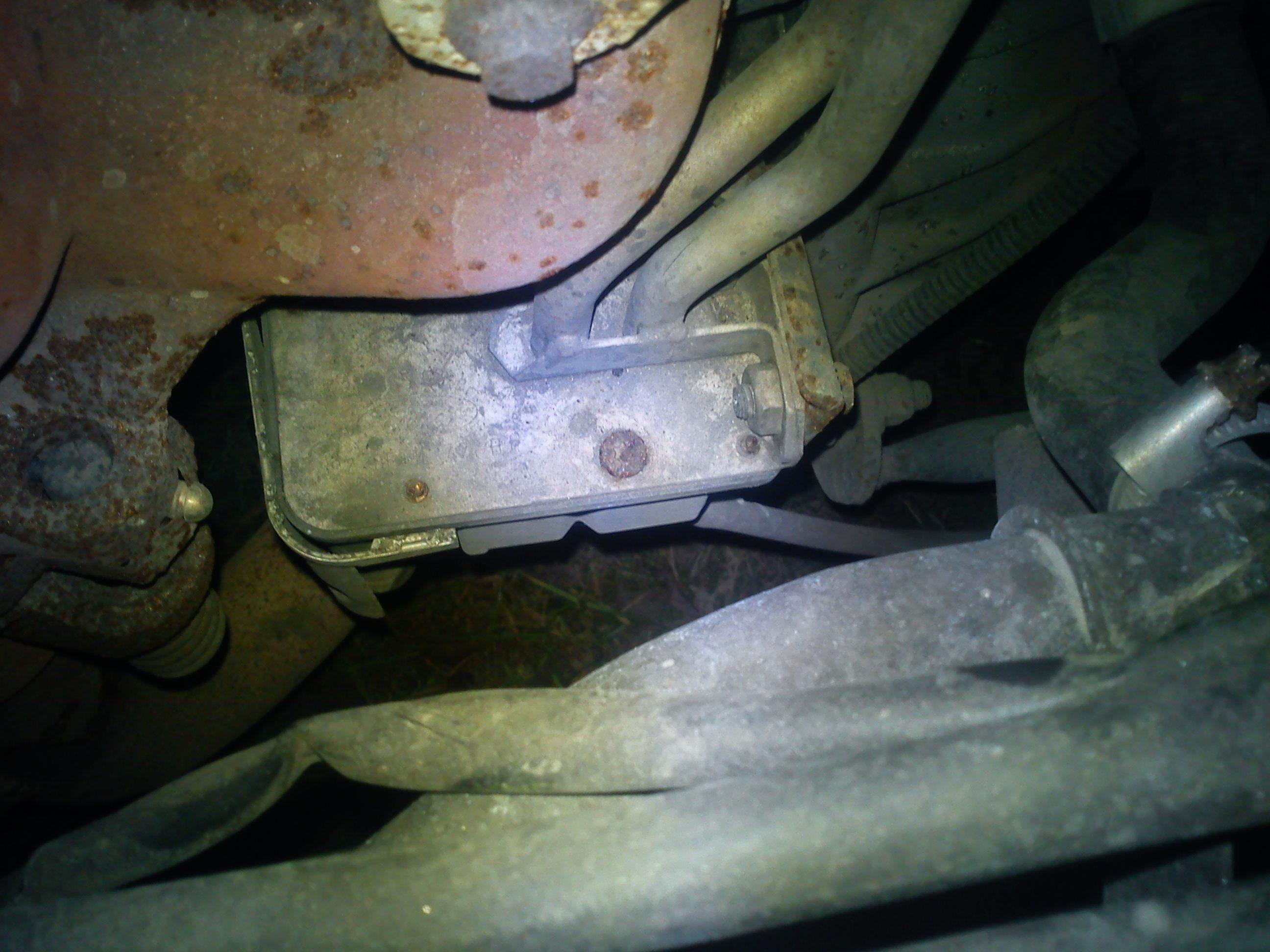

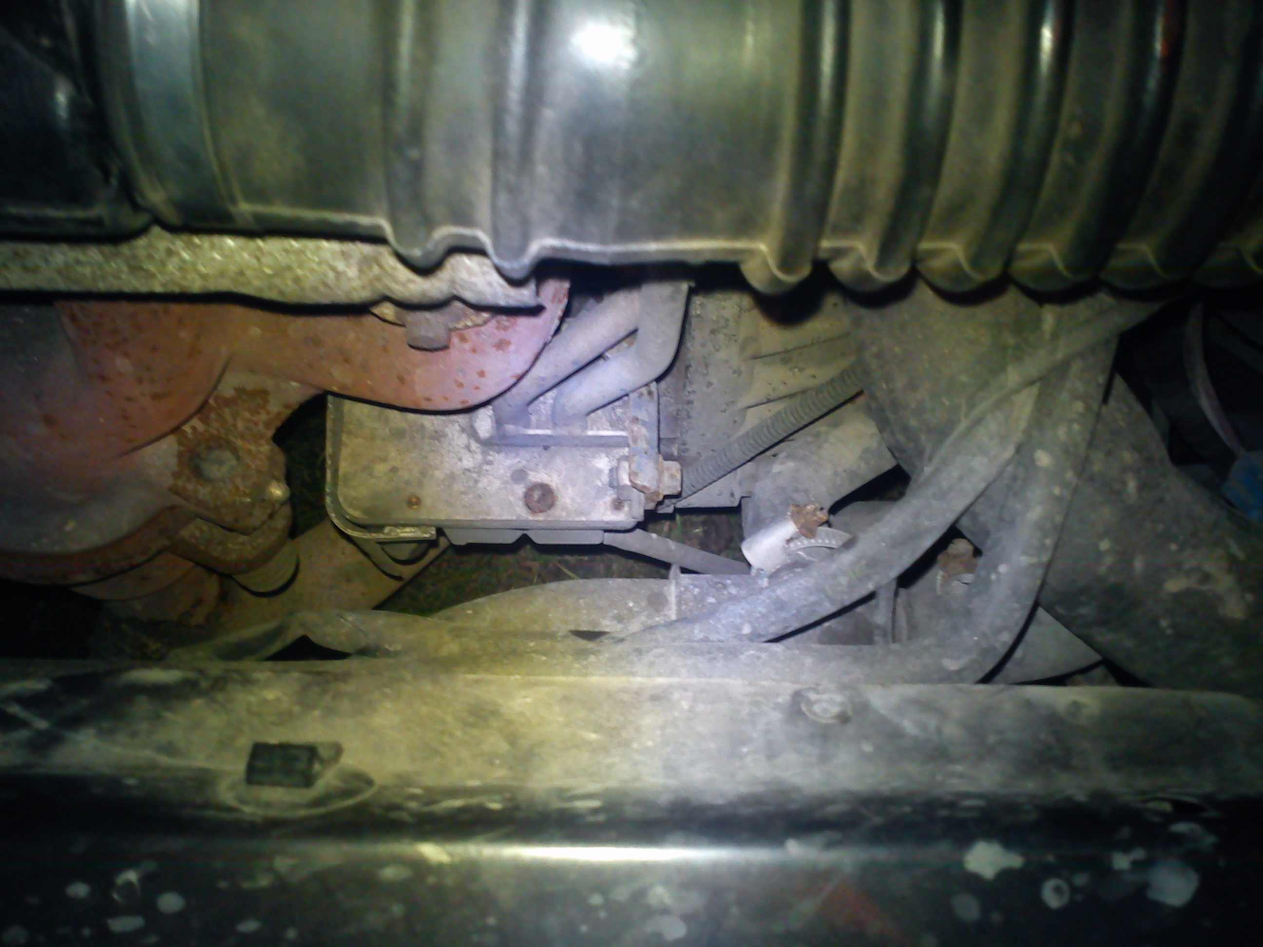

więcej fotek
Posty: 14643
Jamszoł, ja nie zakwestionowałem twojej diagnozy tylko słownictwo ;) Odma to odpowietrzanie skrzyni korbowej czyli... dziura z rurką :lol: Jak na tej rurce wstawisz separator to to jest separator na odmie :DDD
Jak tak teraz na to patrze to tez troche jak filtr węglowy oparów paliwa to wygląda tylko umiejscowienie troche nie to...
Posty: 22192
Filtr oparów paliwa ?
EE on ma 5 cm średnicy i wysokości jakieś 4 cm i jest za tylnyp prawym kołem - trochę do góry za nim
Do i od niego dochodzi tekalan o wewnętrznej średnicy fi 5
To nie to
Posty: 14643
Jamszoł, u mnie jest pod prawym przednim reflektorem ta puszka tego pochłaniacza par paliwa i wcale nie jest taka mała ;)
Posty: 22192
A co jest za kołem ?
Możliwe , że drugi ?
Posty: 14643
Jamszoł pisze:A co jest za kołem ?
nie mam pojecia - u mnie tam jest wlew paliwa :mrgreen:

heh to dopiero zagwozdkę zadałem

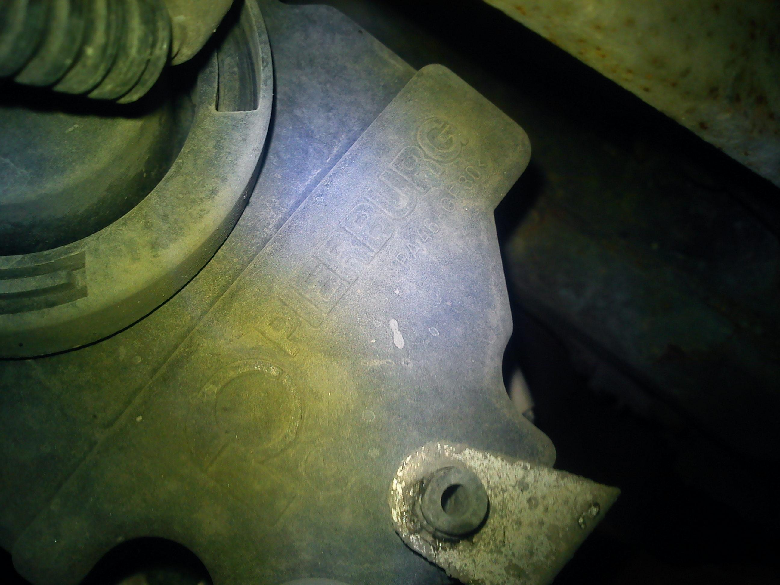

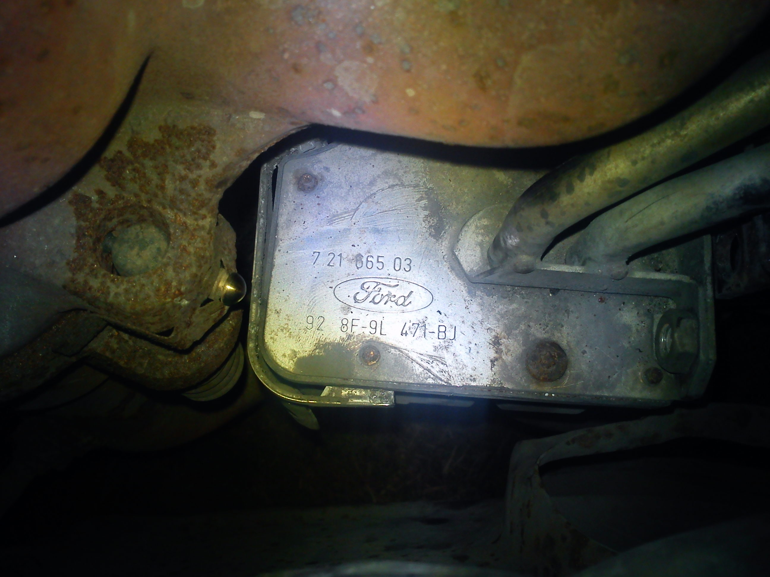

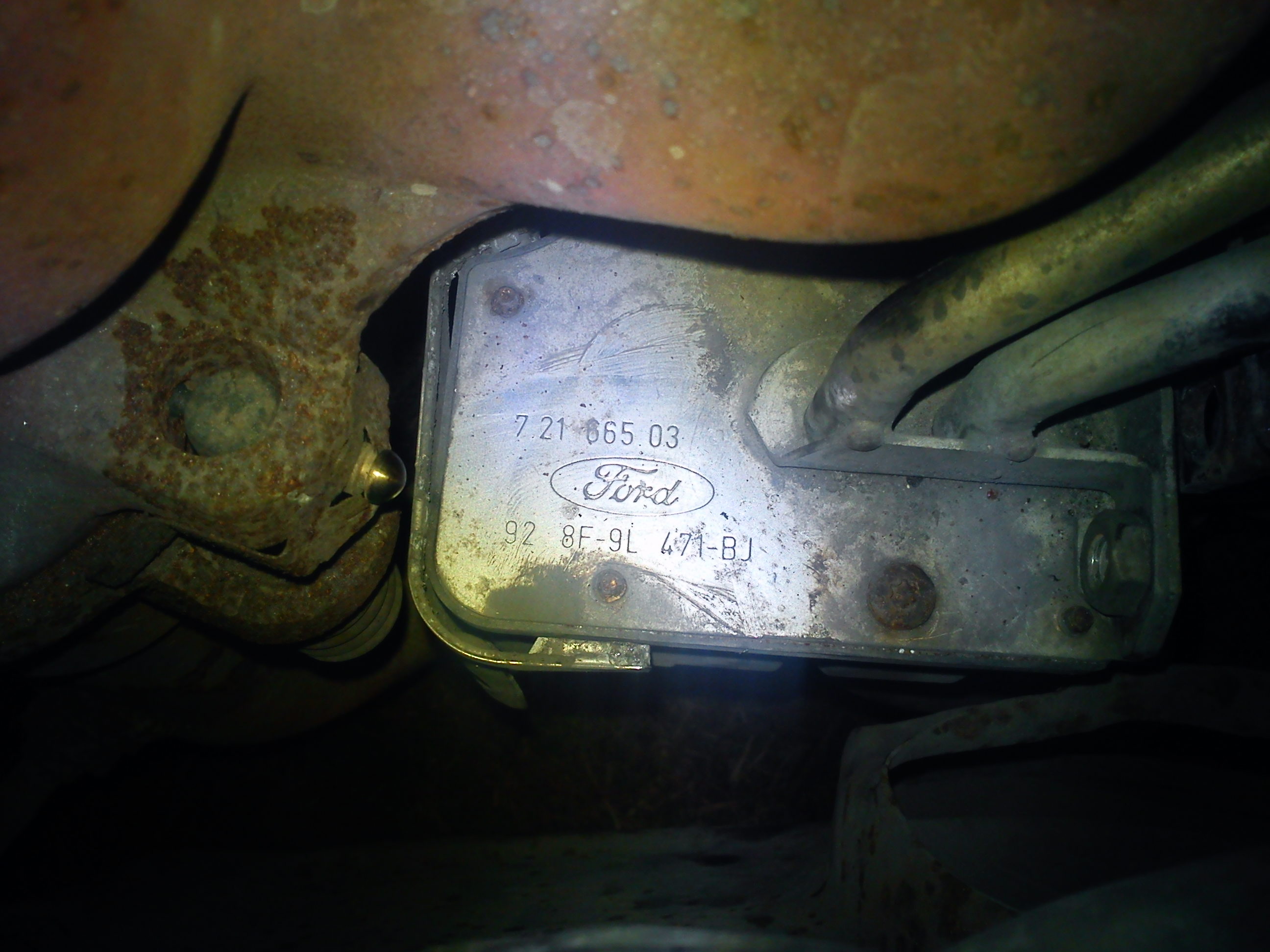

więc Jurek tak jak Ci na PW napisałem daj Matiemu te magiczne numerki widoczne na jednej z fotek i może katalogi IC coś powiedzą
a i apropo ostatniego PW od Ciebie- nie zapomnisz :) dostaniesz powiadomienie sms :P
Posty: 22192
Yagr pisze:nie mam pojecia - u mnie tam jest wlew paliwa :mrgreen:

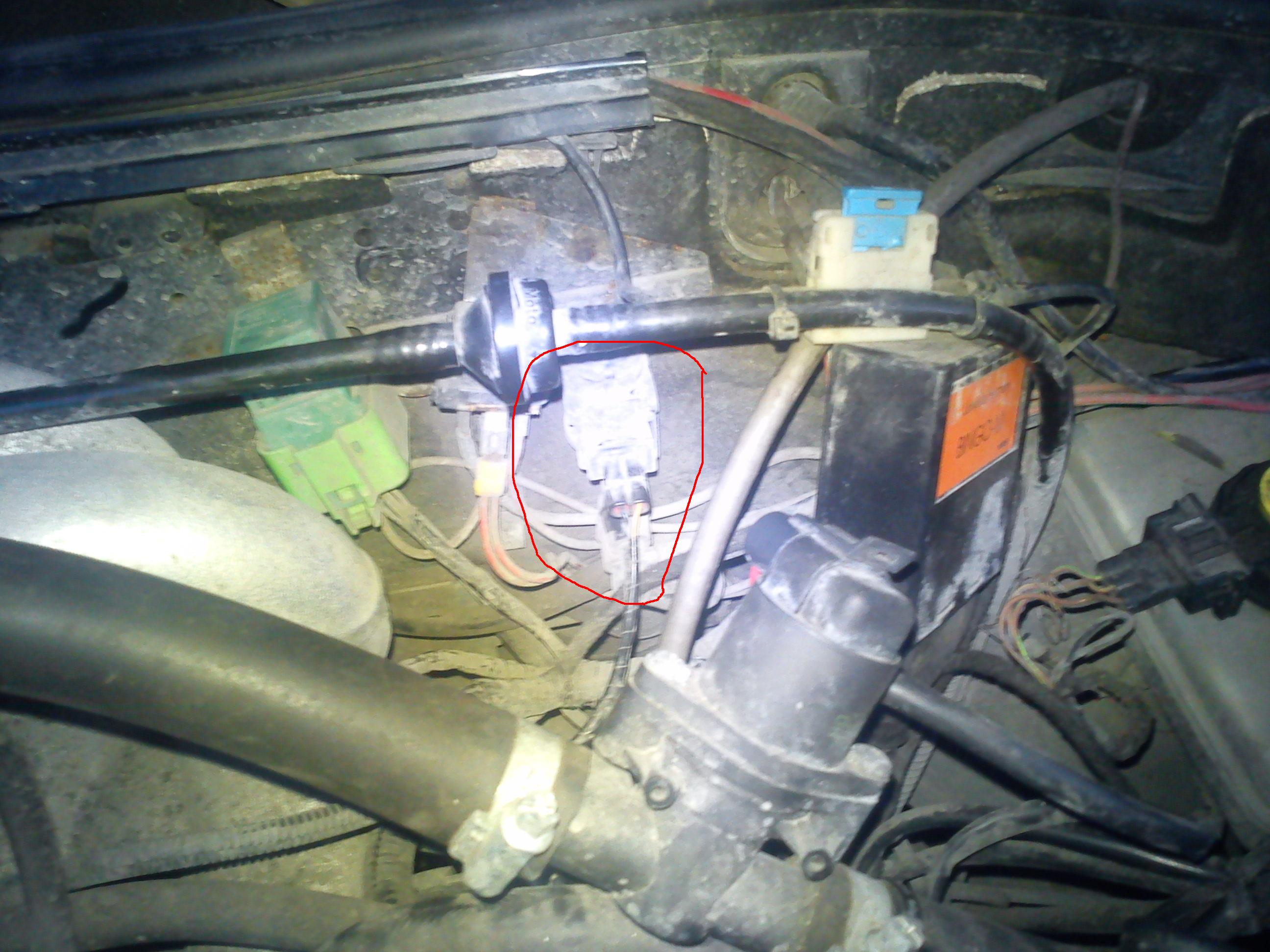

To popatrz przy rurze wlewu paliwa - za kołem u góry - dochodzi do niego jeden tekalan i odchodzi jeden i dalej idzie do przodu - prawa strona za lampą , gdzie mamy elektrozawór i dalej do kolektora ssącego.
jarekezg pisze:Jurek tak jak Ci na PW napisałem daj Matiemu te magiczne numerki
już miałem telefon od niego , że dziś nie raczy na obiad przyjechać :evil:
Szkoda , że nie spojrzałeś dokąd idzie ten cienki wężyk , wychodzący od dołu i ta dwururka czy węże od góry - to by nas naprowadziło
Mimo , że założyłem okulary do czytania - nie udało mi się rozszyfrować tej numeracji aaa
Posty: 14643
Jamszoł pisze:To popatrz przy rurze wlewu paliwa - za kołem u góry - dochodzi do niego jeden tekalan i odchodzi jeden i dalej idzie do przodu - prawa strona za lampą , gdzie mamy elektrozawór i dalej do kolektora ssącego.
U mnie tam jest tylko elektrozawór. Nr 4 na załączonym schemacie. Ja piszę o pochłaniaczu ze schematu nr 11 ;)

Jamszoł pisze:Mimo , że założyłem okulary do czytania - nie udało mi się rozszyfrować tej numeracji aaa
PIERBURG
PA 46 OF 30 <
wycinek z orginalnej fotki bo okazało się że ten hosting też skaluje zdjęcia :/
[ Dodano: Wto 29 Mar, 2011 ]

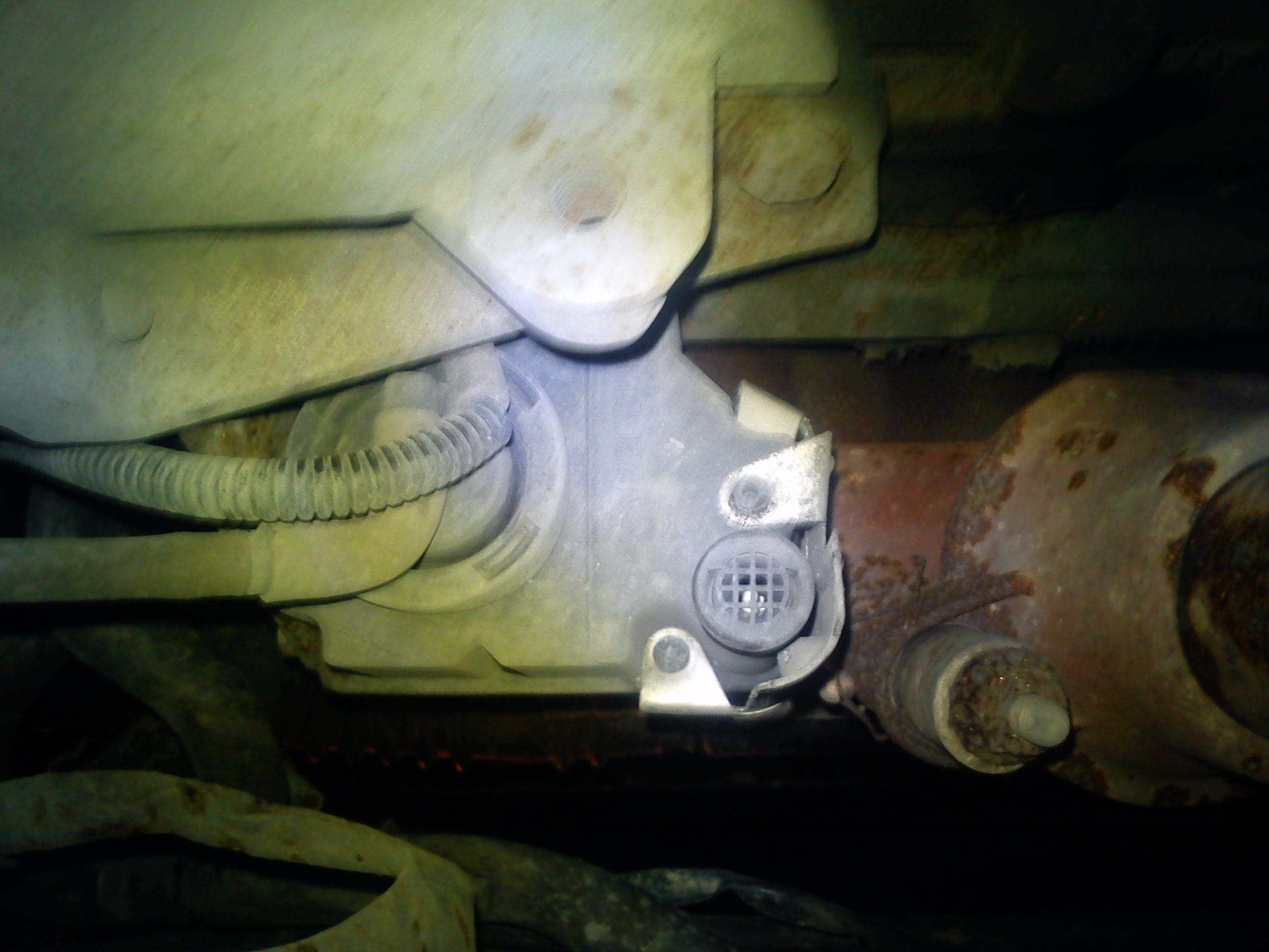

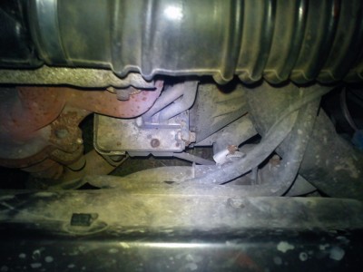

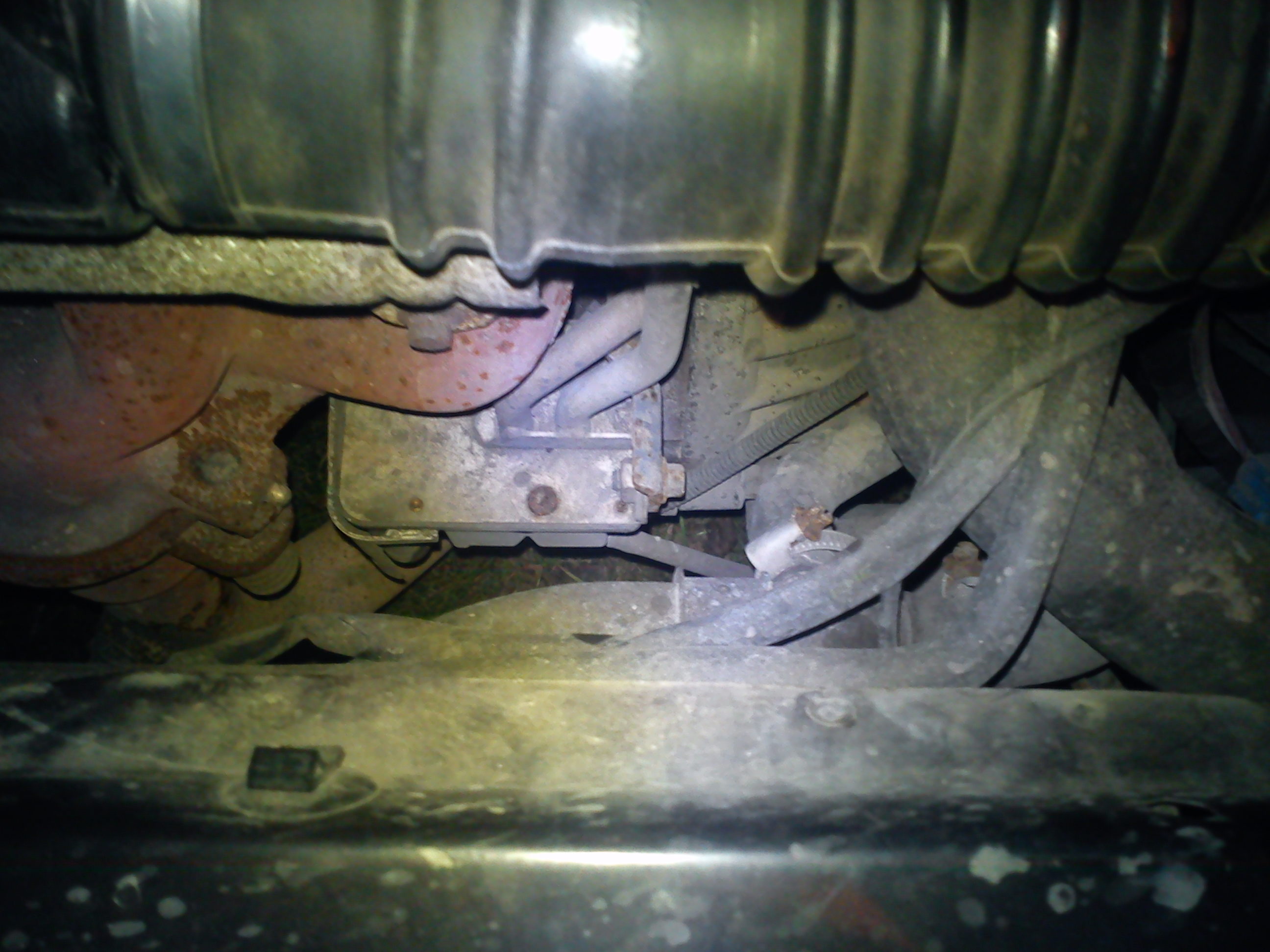

zrobiłem kolejne fotki bo wybadałem do kąd dochodzi ten wężyk od spodu
tu widać wężyk dochodzi do tego czegoś z tego wychodzi 2 i idzie do kolektora dolotowego i wchodzi z tyłu obok wychodzi kolejny i idzie do aż do zbiorniczka wyrównawczego i tam gdzieś w dół
aaa
oznaczenie na wierzchu
