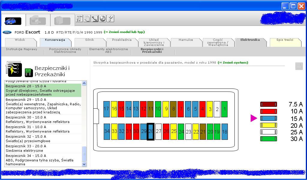

nie jestem pewien ale wydaje mi się że klakson,zegarek i awaryjne chyba chodzą na jednym bezpieczniku. Ja bym się upatrywał w problemie ze skrzynka. Chyba że się mylę i są na różnych obwodach. Zegarek staje,bo nie ma zasilania i raczej nie ma po co go ruszać.
Czyli ten :

Jamszoł a co to za fajny program?
Klakson na razie działa, przed chwilą pogrzebałem tam trochę. Oczyściłem styki doraźnie bo nie mam dziś za bardzo czasu i części, jutro wymienię cały przewód + masę bo są w opłakanym stanie poklejone taśmą, styku właściwie w ogóle bo całe z oleju.
