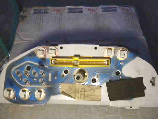

a wiec sprawa ma sie tak kupilem zegary mialy byc od mk4 ale sa od nowszego modelu niestety nie wiem jaki to model ale iz wprowadzam mocno mody do eska to planuje i te zegarki wstawic pytanie moje jest takie czy pryzmat w nich jest zielony? bo chce inny kolor wstawic i czy ktos wogle probowal takich modow i z jakim skutkiem

Są napewno zielone. Ja zmieniałem ale w mk VI zresztą potem i tak kupiłem zegary od RS-a. Poszukaj na forum był poruszany ten temat ale chyba dopiero od modelu V

Na 100% zielone ;)

no to moge dopowiedziec ze na innym forum juz sie dowiedzialem co to za zegarek od fiesty no coz brzydki nie jest wiec droche spawania plastikow i bedzie w essim mk4 jeszcze tylko wyskalowac obrotek trzeba bedzie
TAK sa to zegary od FIESTY :wink:

podswietlane sa na pewno na zielono, tylko od przodu tarsz (od gory zegarow), wystaczy wywalic filtr zielony pod tymi zarowkami dwoma od gory i wstawic tam cos innego lub zastosowac diody o jakims konkretnym kolorze.
