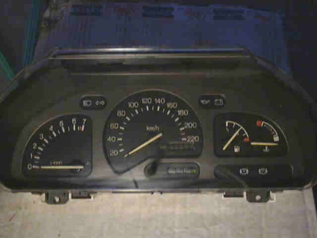

a wiec sprawa ma sie tak kupilem zegary mialy byc od mk4 ale sa od nowszego modelu niestety nie wiem jaki to model ale iz wprowadzam mocno mody do eska to planuje i te zegarki wstawic pytanie moje jest takie czy pryzmat w nich jest zielony? bo chce inny kolor wstawic i czy ktos wogle probowal takich modow i z jakim skutkiem

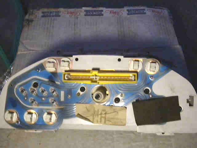

podswietlane sa na pewno na zielono, tylko od przodu tarsz (od gory zegarow), wystaczy wywalic filtr zielony pod tymi zarowkami dwoma od gory i wstawic tam cos innego lub zastosowac diody o jakims konkretnym kolorze.
