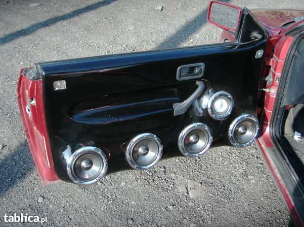

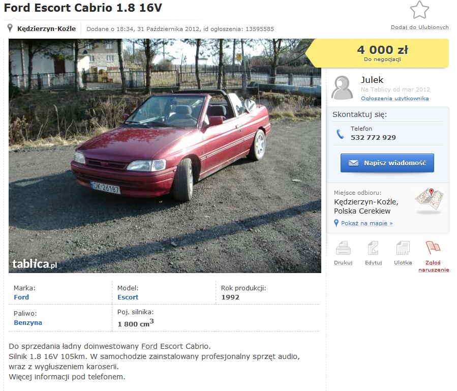

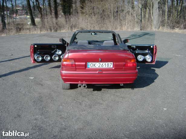

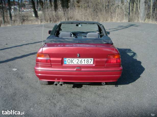

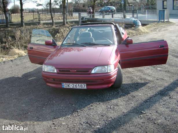

Takie coś trzeba oglądnąć!!!!!
"W samochodzie zainstalowany profesjonalny sprzęt audio"

tego jeszcze nie grali :shock: :shock: :shock:
