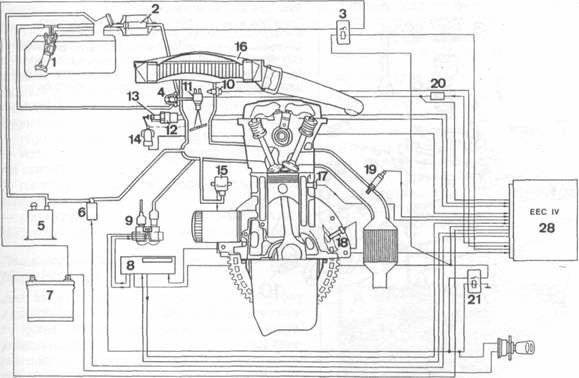

O ile dobrze się zorientowałem to czujnik ten to na rysunku nr 17. Jeśli nie, prosze niech mnie ktoś poprawi.
silnik 1.4i.jpg (33.99 KiB) Przejrzano 5506 razy

17 jest tochyba czujnik ale do kompa a mi chodzi do deski rozdzelczej a w obudowie termostatu jest to chyba czujnik włańczania wentylatora chłodnicy bo jak je zmostkowałm {dwa kable tam są} to wentylator się włoczył

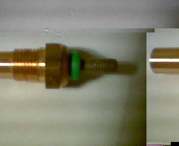

wkrecony jest w glowice obok termostatu na klucz 13 zrobiony jest z mosiadzu i wystepuje w 4 kolorach jak bedzies kupywal to zobacz jaki masz kolor tego czujnika

Niko on tak mniej więcej wyglada, wymieniałem go w zeszłym roku, tylko ja mam silnik 1.3. Wcześniej podałem ci link do dyskusji na ten temat, tam też było to zdjęcie i na ten temat pisaliśmy.
