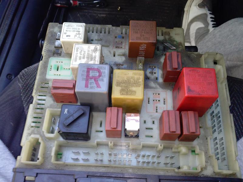

skrzynka wymieniona na identyczną udało mi się taką znaleźć w dodatku regenerowaną, dla pewności rozebrałem ją i widać faktycznie świeżość w środku.
Dodatkowo miałem przekaźniki więc ze starej przełożyłem niebieski i zielony który służy też do innych funkcji w aucie w miejsca na światła dzienne i teraz pięknie zapalają się po zapaleniu samochodu :D
problem był z poskładaniem tego w kupę, bo jak rozciąłem trytytki kable się rozpuchły, i ciężko było domknąć tą siatkę ale dało radę. auto odpaliło wstępnie wszystko co elektryczne - działa. myślę że nie powinno być niespodzianek.
miałem tam jedną kostkę na dwa piny ale z jednym cieniutkim kabelkiem fioletowym który szedł gdzieś nad pedałem sprzęgła. nie była ona wcześniej przypięta w starej skrzynce (może wypadła) ale po założeniu nowej zostało wolne gniazdo na dwa piny na taką właśnie kostkę więc ją podłączyłem choć nie mam pojęcia od czego może być i czemu kostka miała tylko jeden kabelek a skrzynka dwa piny.
[ Dodano: Sob 20 Lip, 2013 ]
Nie wiem czy coś odkryłem czy nie ale gadając z Sebą też w sumie nie miał pojęcia. Więc dla innych: Przekaźnik z immo i klimy jak włożymy w miejsca świateł do automatycznego włączenia - działają. Przełożyłem je ze starej skrzynki bo piny są identyczne no i działa faktycznie.
Stara skrzynka
Stara skrzynka
Nowa skrzynka
Nowa skrzynka
