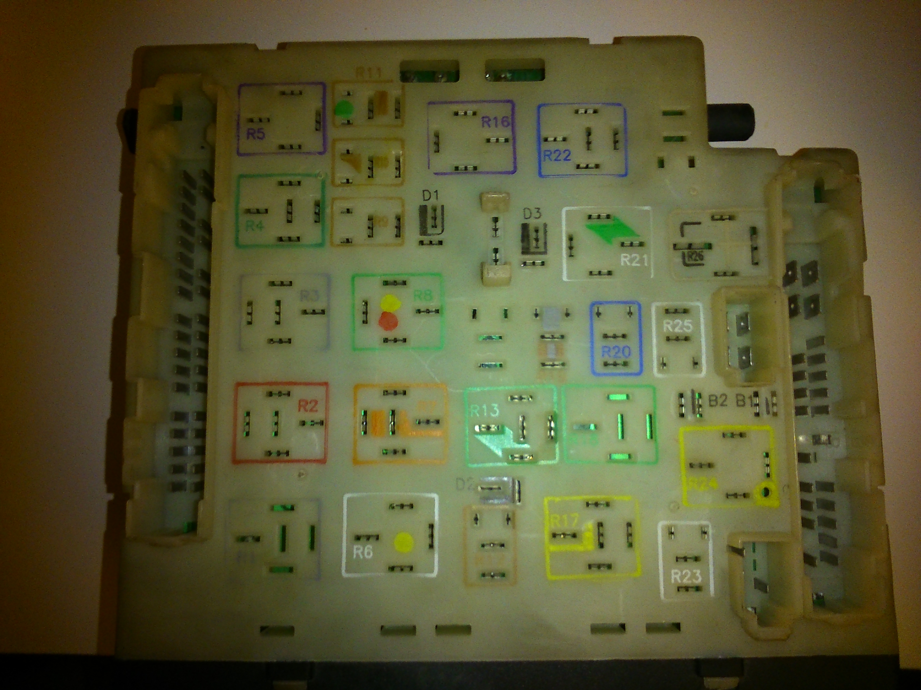

Zrób zdjęcie skrzynki dokładne bo mam taką jedną z nieczytelny początkiem numeru, i chyba jest to właśnie 94.....
http://img96.imageshack.us/img96/280/62v6.jpg
[ Dodano: Pon 12 Sie, 2013 ]
teraz jest bardziej doposażona, a w miejscu R18 zawsze była ta blaszka która okazuje się że była atrapą ;/

a gdzie masz przekaźnik od immo włożony?, masz miejsce na R18, każda ma bo inaczej pozycje by ci nie działały. rozumiem że chcesz sobie włożyć przekaźnik do automatycznego załączania świateł, jeśli tak to włóż go w zielone miejsce zamiast tej ukośnej zworki.

Mam taką po regeneracji w 2008 i od tego czasu leży nieuzywana
Chyba mnie źle zrozumiałeś, zdjęcie jest z niekompletnymi przekaźnikami. A tak nawiasem mówiąc który jest odpowiedzialny za IMO?S3ci0r pisze:a gdzie masz przekaźnik od immo włożony?, masz miejsce na R18, każda ma bo inaczej pozycje by ci nie działały. rozumiem że chcesz sobie włożyć przekaźnik do automatycznego załączania świateł, jeśli tak to włóż go w zielone miejsce zamiast tej ukośnej zworki.
miejsce na R18 jest ale w płytce nie ma Styków do zamontowania R18. ;/
Chcę włożyć przekaźnik do el.szyb.
i jaki skrzynkę mógłbym zamiennie zastosować? jaka koncowa literówka będzie pasowała?

widzę że twoja też nie ma styków do R18. na e.SZYBY ;/WieSiu pisze:Mam taką po regeneracji w 2008 i od tego czasu leży nieuzywana
