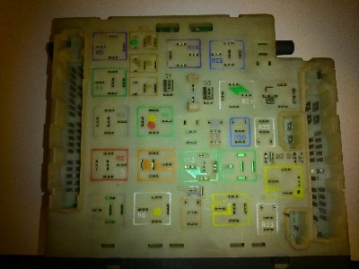

Cześć,
Proszę was o pomoc z dobranie skrzynki bezpieczników do mojego Escorta mkVI 94 1.6
Mam Skrzynkę z takim numerem:
94AG14A073BB - co do ostatniej litery czyli B nie jestem pewien bo po bliższym przyjrzeniu przypomina ni to F ni to E a z daleka B
Zakupiłem wiązkę przewodów pod el.szybki + przekaźnik R18
Skrzynka prze lutowałem bo akurat zdechła i chyba gdzieś zwarcie zrobiłem bo mi imobilaiser nie działa i nie chce odpalić ;/ i światła nie działają.
Ale wracając do szyb. okazało się że nie mam w płytce miejsca na przekaźnik R18 jest tam pusto.
Moja prośba do was jaki numer skrzynki dobrać aby był R18 i działała z moim escortem??
Pozdrawiam.

http://img96.imageshack.us/img96/280/62v6.jpg
[ Dodano: Pon 12 Sie, 2013 ]
teraz jest bardziej doposażona, a w miejscu R18 zawsze była ta blaszka która okazuje się że była atrapą ;/
Posty: 4836
a gdzie masz przekaźnik od immo włożony?, masz miejsce na R18, każda ma bo inaczej pozycje by ci nie działały. rozumiem że chcesz sobie włożyć przekaźnik do automatycznego załączania świateł, jeśli tak to włóż go w zielone miejsce zamiast tej ukośnej zworki.

Mam taką po regeneracji w 2008 i od tego czasu leży nieuzywana
Posty: 4836
r13 to jest właśnie to gniazdo w które trzeba wpakować ten zielony przekaźnik od świateł. w km7 jest to r18 natomiast w starszych r13 :)

S3ci0r pisze:a gdzie masz przekaźnik od immo włożony?, masz miejsce na R18, każda ma bo inaczej pozycje by ci nie działały. rozumiem że chcesz sobie włożyć przekaźnik do automatycznego załączania świateł, jeśli tak to włóż go w zielone miejsce zamiast tej ukośnej zworki.
Chyba mnie źle zrozumiałeś, zdjęcie jest z niekompletnymi przekaźnikami. A tak nawiasem mówiąc który jest odpowiedzialny za IMO?
miejsce na R18 jest ale w płytce nie ma Styków do zamontowania R18. ;/
Chcę włożyć przekaźnik do el.szyb.
i jaki skrzynkę mógłbym zamiennie zastosować? jaka koncowa literówka będzie pasowała?

WieSiu pisze:Mam taką po regeneracji w 2008 i od tego czasu leży nieuzywana
widzę że twoja też nie ma styków do R18. na e.SZYBY ;/
