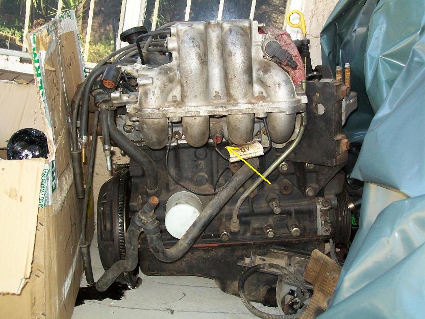

proszę bardzo, mój termostat, widać na nim pomarańczową wtyczkę od czujnika
jak aneta go znajdzie to zrobię foto od drugiej strony

długi , zrób fotę swojego silnika tak żeby było widać obudowę termostatu to rozkminimy. Jeśli zajrzysz pod kolektor ssący i zobaczysz czujnik z dwoma kabelkami to własnie ten o którym pisałem. Nie zaklinam się że w Mk7 1,4 EFI nie pokombinowali... przecież wywalili niemal bezawaryjny MAP sensor na rzecz upierdliwego przepływomierza więc może i z czujnikami cos pokombinowali...

S3ci0r , z tego co widać na innych zdjęciach - to co zapodałeś tutaj - przykręca się do czegoś
W tym czymś masz drugi czujnik - chyba , że rzeczywiście u Ciebie zlikwidowali
Tak jak Grześ mówi - niech kolega zapoda foto - będzie widać co i jak

a z tego co ja kojarzę to ta obudowa bezpośrednio jest przykręcana do silnika

Obudowa termostatu jest przykręcona bezpośrednio ale do głowicy. Czujniki temperatury jakie występowały u mnie:
obok kolektora wydechowego przy termostacie - odczyty na wskaźnik
pod kolektorem ssącym - odczyty dla ECU

Panowie,na chwilę obecną mogę na pewno stwierdzić że mam coś takiego jak
S3ci0r , pokazał na zdjęciu-w obudowie termostatu jest czujnik.Jutro schodzę do kanału i oblukam czy jest coś pod kolektorem ssącym i porobię zdjęcia.

Na pewno bedzie tam czujnik cisnienia oleju

Czujnik ciśnienia oleju jest w bloku, czujnik temperatury jest wyżejj, w głowicy. W obudowie termostatu jest termoełącznik wentylatira chłodnicy..

Oto zdjęcia,jeszcze ciepłe
czujnik przy termostacie
tu jest ten czujnik od temp.na zegary
tutaj czujniki pod kol.ssącym

zdjęcie pierwsze - w białym kółku czujnik temperatury na komputer, w niebieskim - czujnik ciśnienia oleju.
zdjęcie drugie - czujnik temperatury na zegary
zdjęcie trzecie - termowłącznik wentylatora chłodnicy.
podsumowując - wszystko tak jak pisałem wcześniej.
