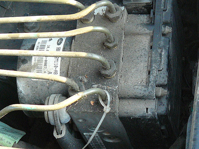

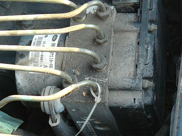

Przeczyściłem kostki przy czujnikach i module ABS, przedmuchałem czujniki i koła czujnikowe a kontrolka ABS pali się nadal. Mam Bolero 2 1,6 benzyna z 1999, ABS Forda jak na fotkach.
Moduł ABS
Moduł ABS
Złącze przy module
Złącze przy module
Mógł Ci siąść któryś czujnik
Posty: 23756
wez do reki miernik na test ohm i zobacz ile ohm ma kazdy czujnik. kazdy powinien miec podobna wartosc.

Wezmę się za to jutro po południu, czy wartości oporu będą podobne do tych z ABS-u TEWESA?
Posty: 3397
Lokalizacja: Głowno
Post autor: Kudłaty_EZG »
Jacek45, przeca wszystkie czujki Ci na pewno nie padły :d porównaj po prostu wyniki miedzy poszczególnymi kołami i wystarczy
