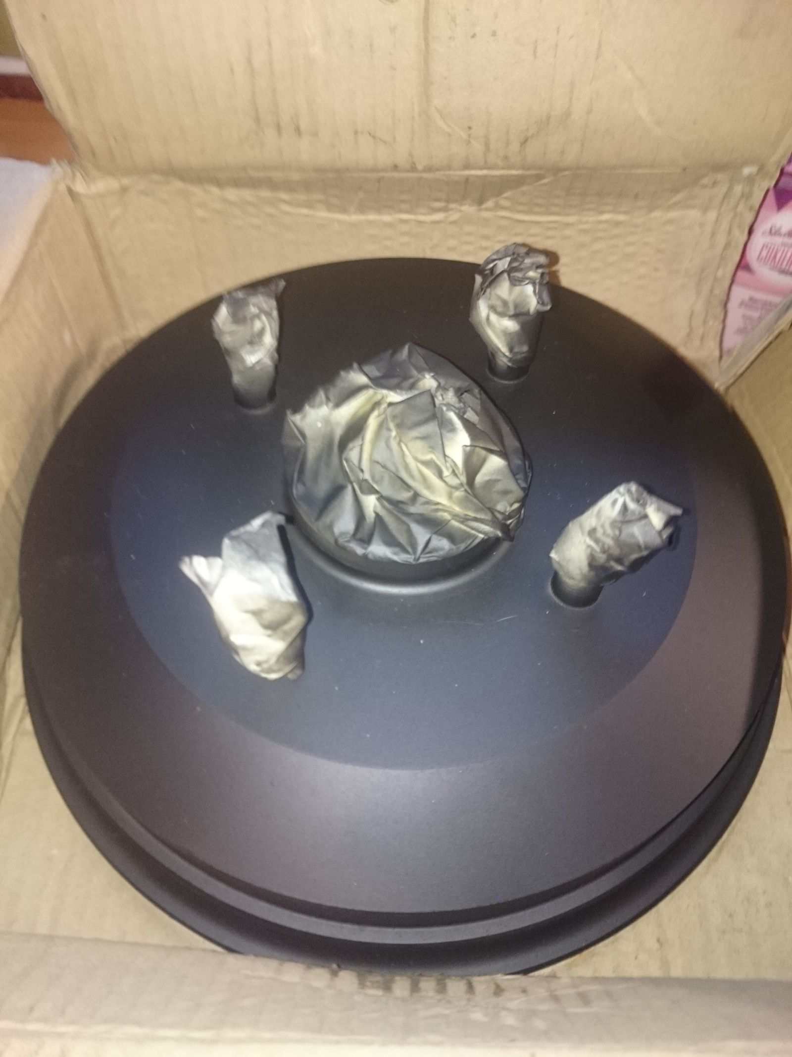

Hej, kupiłem nowe bębny ham. i przed założeniem postanowiłem je pomalować farbą odporną na temperaturę. Wyszło świetnie ale mam jedną obawę - ten lakier do pełnego utwardzenia wymaga wygrzania w 160 stopniach. Pierwotnie chciałem tego zaniechać licząc na przegrzanie w trakcie jazdy ale po zastanowieniu doszedłem do wniosku że jeżdżę raczej łagodnie i takich temperatur na dłuższy czas nie udami się uzyskać... W związku z tym że elementy nie sa wielkie chcę je wzucić do piekarnika. I tu kolejna wątpliwość, o której rozproszenie Was proszę. Czy wygrzewając tak bębny nie spowoduję ich zwichrowania? Ja uważam że nie ale wolę sie upewnić....

Ja się zdecyduję chyba zaryzykować.... wstawie do zimnego, powoli sie nagrzeje i wyłączę piekarnik żeby powoli stygł.... Wypaczyć się nie powinien oby sie nie rozhartował.....

Już w piecu

Tylko i wyłącznie tak jak zrobiłeś
Do zimnego - rozgrzac i ostudzić wraz z piecem - bez otwierania dźwiczek
Przecież to jest żeliwo i własnie tak sie robi przy jakichkolwiek obróbkach typu spawanie
Spawanie żeliwo popęka gdy jest spawane na zimno a gdy je podgrzejemy - pospawamy i ostudzimy w piecu - spaw będzie trzymał
Jak najbardziej poprawna decyzja co do wygrzania lakieru
