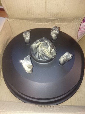

Hej, kupiłem nowe bębny ham. i przed założeniem postanowiłem je pomalować farbą odporną na temperaturę. Wyszło świetnie ale mam jedną obawę - ten lakier do pełnego utwardzenia wymaga wygrzania w 160 stopniach. Pierwotnie chciałem tego zaniechać licząc na przegrzanie w trakcie jazdy ale po zastanowieniu doszedłem do wniosku że jeżdżę raczej łagodnie i takich temperatur na dłuższy czas nie udami się uzyskać... W związku z tym że elementy nie sa wielkie chcę je wzucić do piekarnika. I tu kolejna wątpliwość, o której rozproszenie Was proszę. Czy wygrzewając tak bębny nie spowoduję ich zwichrowania? Ja uważam że nie ale wolę sie upewnić....

Nie jestem technologiem ale coś słyszałem o wygrzewaniu i chyb masz prawo mieć wątpliwości . Druga strona medalu podpowiada że bęben nagrzewa się do temperatury 300 st C i musi to wytrzymać ... Olerka niech się inni wypowiedzą bo bęben masz ładniutki i sam będę Cię pytał czy jak zrobię podobnie to warto :)

Ja się zdecyduję chyba zaryzykować.... wstawie do zimnego, powoli sie nagrzeje i wyłączę piekarnik żeby powoli stygł.... Wypaczyć się nie powinien oby sie nie rozhartował.....

Grześ, jak zrobisz tak jak wyżej napisałeś, to nic nie powinno się stać.

Już w piecu ;)

lepiej włącz termoobieg bo jak będzie żonka chciała później upiec ciasto to będzie smakowało lakierem żaroodpornym. uważaj bo ten lakier podczas wygrzewania może dymić

nic nie dymi, zapach też słaby ;) Termoobieg chodzi żeby równo się nagrzewał ;)

Tylko i wyłącznie tak jak zrobiłeś
Do zimnego - rozgrzac i ostudzić wraz z piecem - bez otwierania dźwiczek
Przecież to jest żeliwo i własnie tak sie robi przy jakichkolwiek obróbkach typu spawanie
Spawanie żeliwo popęka gdy jest spawane na zimno a gdy je podgrzejemy - pospawamy i ostudzimy w piecu - spaw będzie trzymał
Jak najbardziej poprawna decyzja co do wygrzania lakieru
