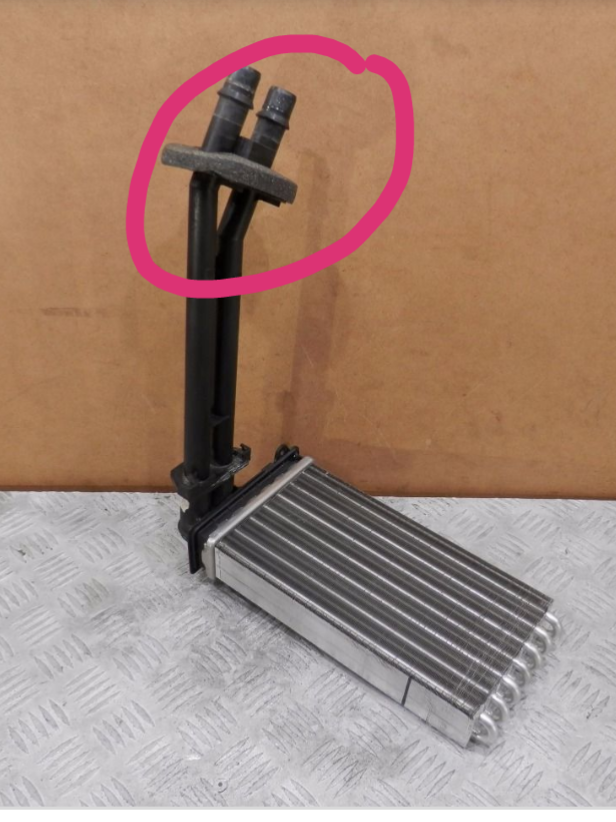

Te laczenia potrafia byc nieszczelne
Zwroc uwage czy ta para nie jest tlustawa, czy nie ubywa (ale przy takim malym ubytku bedzie ciezko zauwazyc) plynu, czy sucho jest na laczeniach tej rury (nie koniecznie w tym miejscu co zaznaczylem tylko na wszystkich laczeniach tej rury)

Gustowny róż :)
