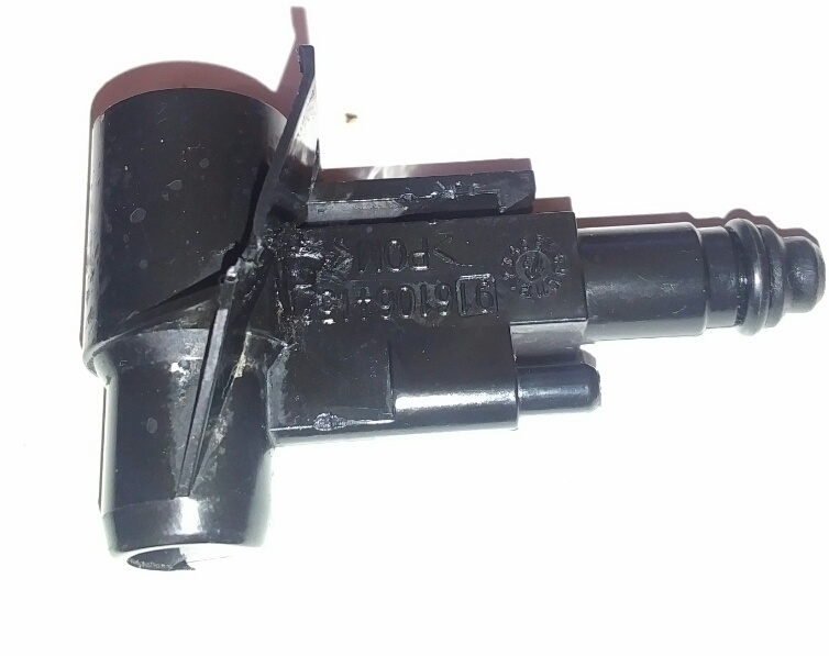

Pierwsza awaria mojego saeco , oczywiście pogwarancyjna. Zrobiła się dziurka w elemencie zaparzacza tym co należy wyciągać do mycia i smarowania. Pięknie sikalo woda z tego elementu, bo to jest miejsce o najwyższym ciśnieniu, wchodzi tędy woda do zaparzacza. 30zl z wysyłka i będzie nowy element. Cały zaparzacz jak coś to koło 250zl.
I tak dziwię się że dopiero teraz coś padło. Sporo kaw narobił. A dbanie o dobrą wodę w zbiorniku to bardzo dobry pomysł, wszystkie elementy które rozebralem aby znalezc awarię są czysciutkie i w doskonałym stanie wizualnym. Przy okazji wyczyscilem bardzo dokładnie zespół zaparzacza. Bez rozebrania go na części nie da się tego dokładnie zrobic. No i oczywiście smarowanko

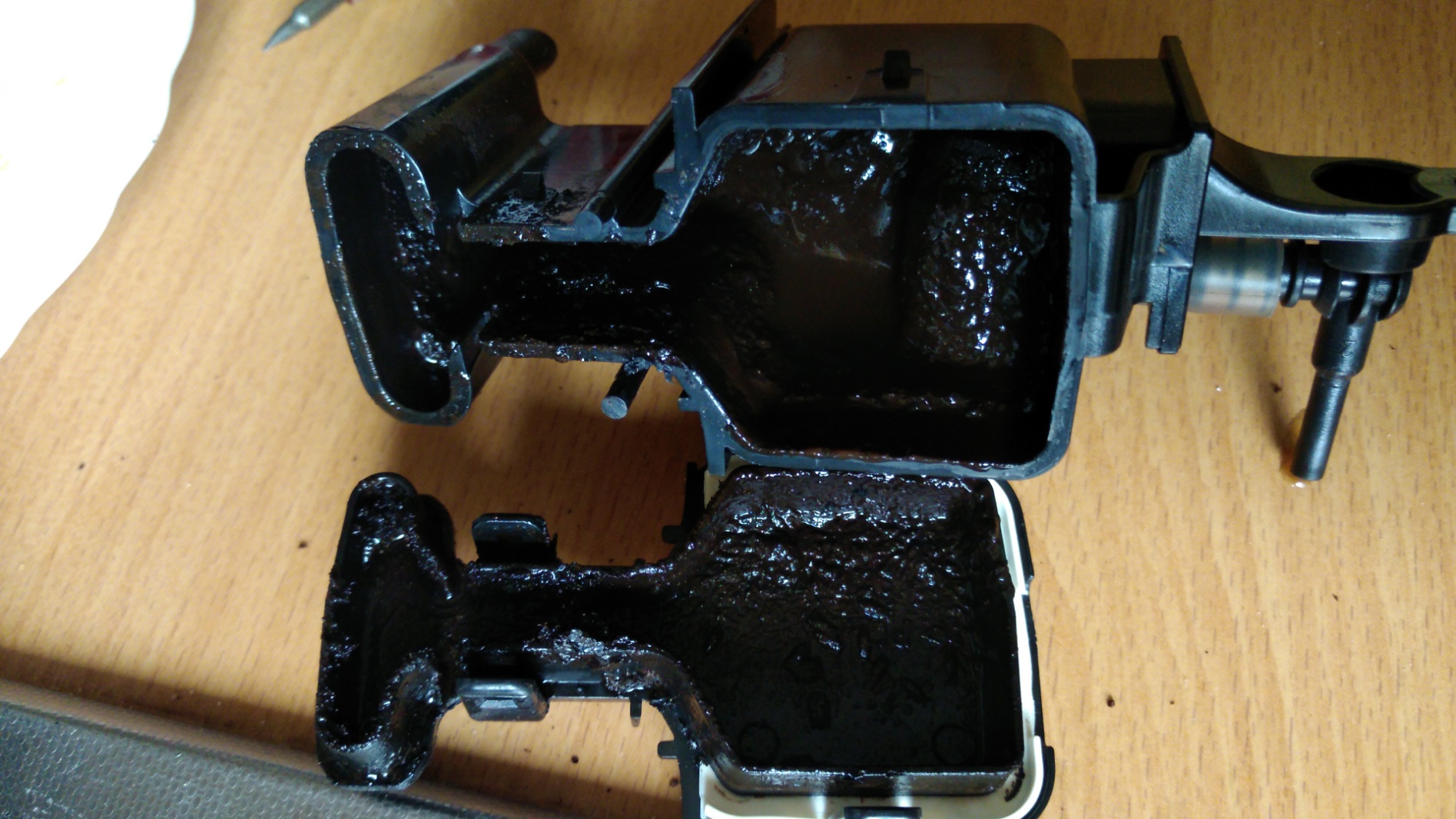

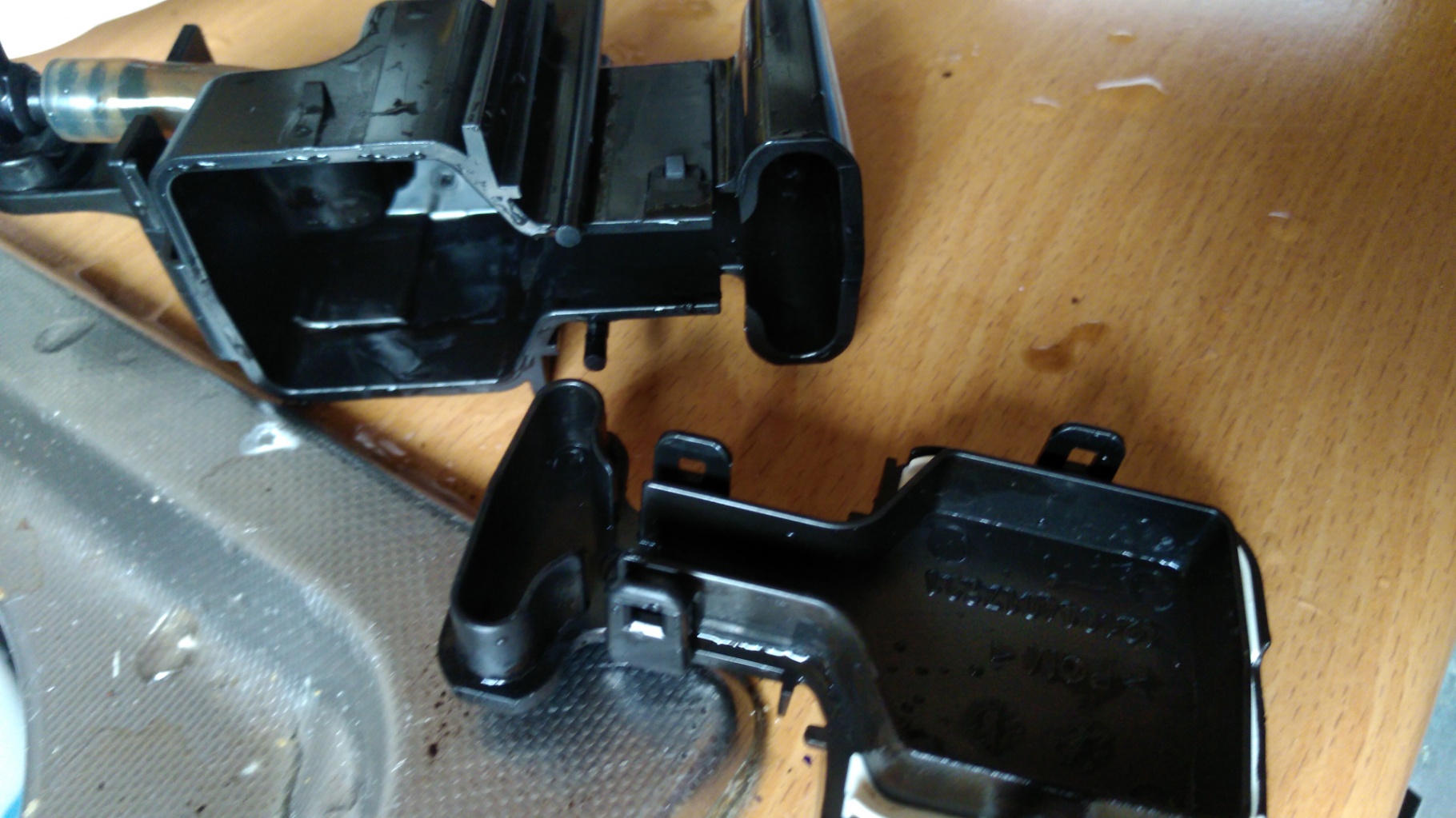

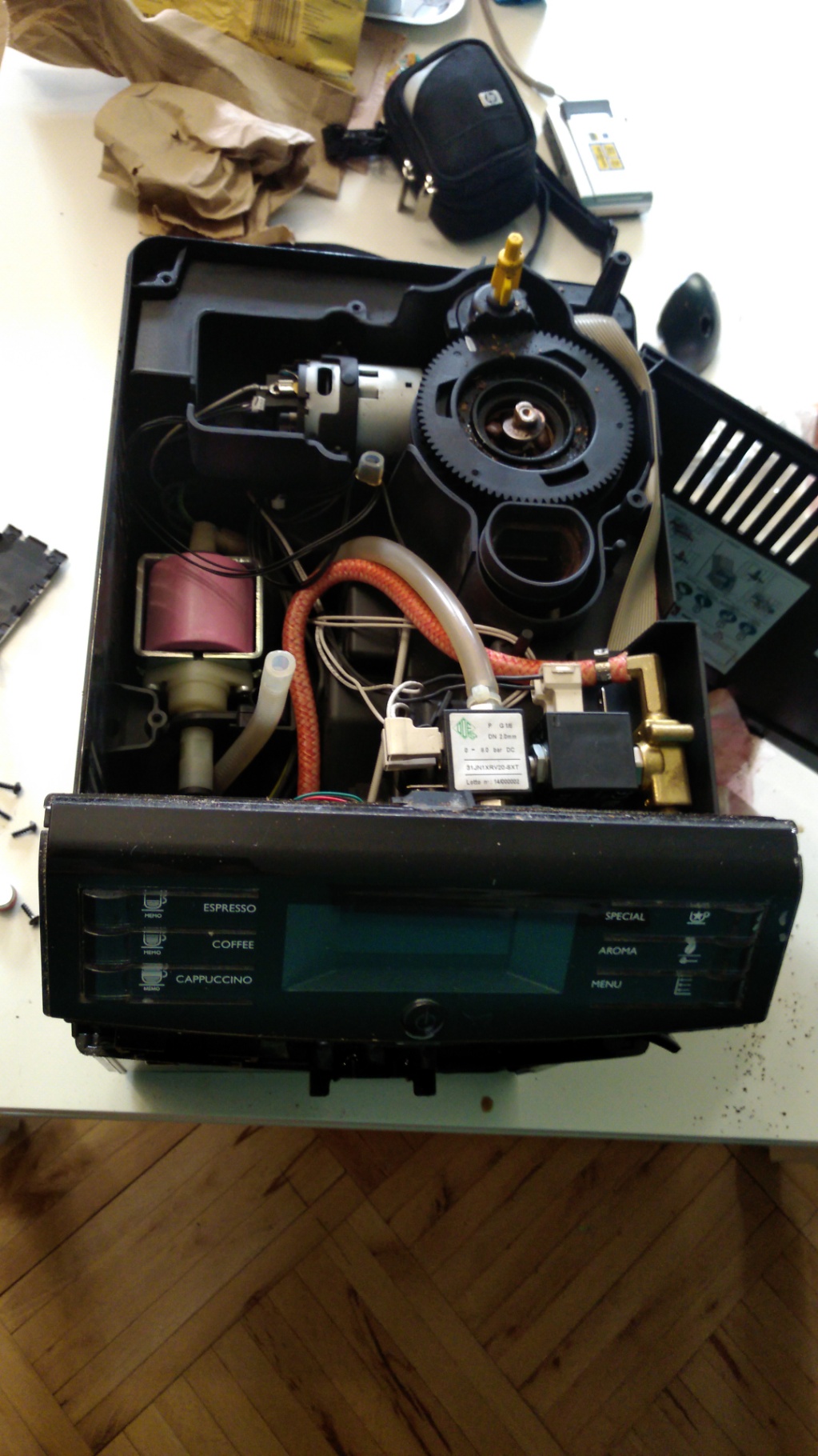

Musiałem znów grzebnąć w ekspresie Saeco, ale jak zobaczyłem to co zobaczyłem to wiem że każdy powinien tam zagladnac prędzej czy później bo warto. Może używanie częste tabletek przeciw szlamowi zmniejsza ten bród. Ja używałem niezbyt często. U mnie odpływ całkiem się zatkal.
Ekspresy tego producenta są dość przyjazne w serwisie i przemyślane. Odkryłem też odkrecona jedna śrubę od rurek wodnych, zapewne od drgań w czasie pracy. Ekspres mój ma już 5 lat i zrobił sporo kaw. Nadal jestem z niego zadowolony.
