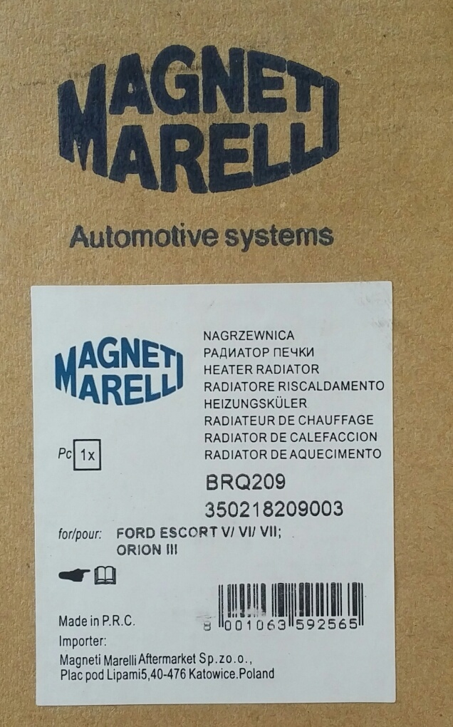

Posty: 23755
Magnetti marelli też pasuje idealnie, jest numer w moim wątku chyba na pierwszej stronie.
Przypominam o wyciągnięciu spod dechy i wygluszenia dla mnie czarnej wiązki od immo,to ważne! Proszę....
Posty: 14736
No własnie ta którą ostatecznie zamontowałem to była chyba magneti marelli ;)
Posty: 23755
Re: Jaką nagrzewnicę kupić
Znalazłem karton od swojej nagrzewnicy. Ta pasowała w dwóch moich Escortach idealnie.

Ale to nie jest podwójna :/

Odświeżam temat... Nabyłem ubiegłej zimy Escorta MK6 i cały czas doprowadzam jego podzespoły do stanu idealnego. Wyszło bardzo slabe ogrzewanie wnętrza. Podejrzewam dwie rzeczy odpowiedzialne za ten stan: nagrzewnica lub potencjometr temperatury na desce rozdzielczej. Czy ta wyżej wymieniana nagrzewnica Magneti Marelli nada się idealnie do mojej wersji MK6 1.4 EFI bez klimatyzacji ? Czeka mnie ta robota póki ciepłe dni są i co by się na zimę przygotować.

Będzie pasować.
A kolega kupiec sobie żartuje, choć oczywiście możesz poświęcić resztę życia na poszukiwanie podwójnej nagrzewnicy z cabrio ;)
