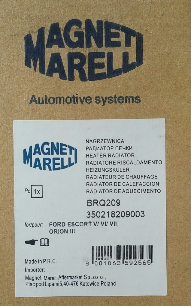

Posty: 23665
Re: Jaką nagrzewnicę kupić
Znalazłem karton od swojej nagrzewnicy. Ta pasowała w dwóch moich Escortach idealnie.
Posty: 12978
Ale to nie jest podwójna :/

Dlatego nie jeżdżę w zimie ;)

Odświeżam temat... Nabyłem ubiegłej zimy Escorta MK6 i cały czas doprowadzam jego podzespoły do stanu idealnego. Wyszło bardzo slabe ogrzewanie wnętrza. Podejrzewam dwie rzeczy odpowiedzialne za ten stan: nagrzewnica lub potencjometr temperatury na desce rozdzielczej. Czy ta wyżej wymieniana nagrzewnica Magneti Marelli nada się idealnie do mojej wersji MK6 1.4 EFI bez klimatyzacji ? Czeka mnie ta robota póki ciepłe dni są i co by się na zimę przygotować.

Będzie pasować.
A kolega kupiec sobie żartuje, choć oczywiście możesz poświęcić resztę życia na poszukiwanie podwójnej nagrzewnicy z cabrio ;)
