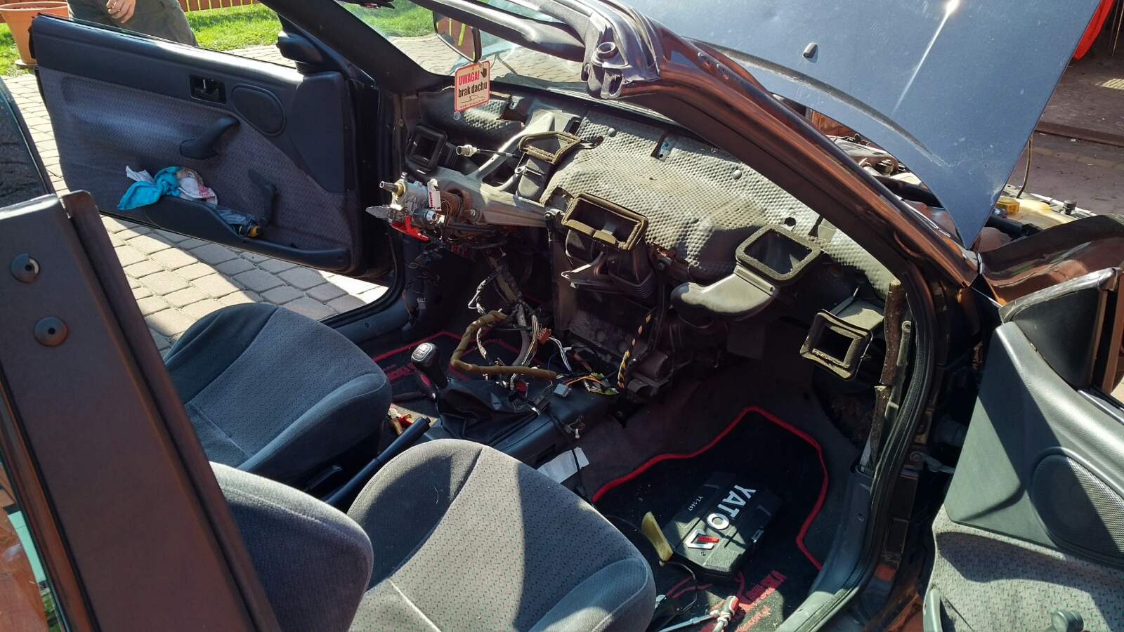

- Posty: 14775
Re: Jaką nagrzewnicę kupić
A ja deske tylko odchyliłem a kierownicy nie ściągałem
