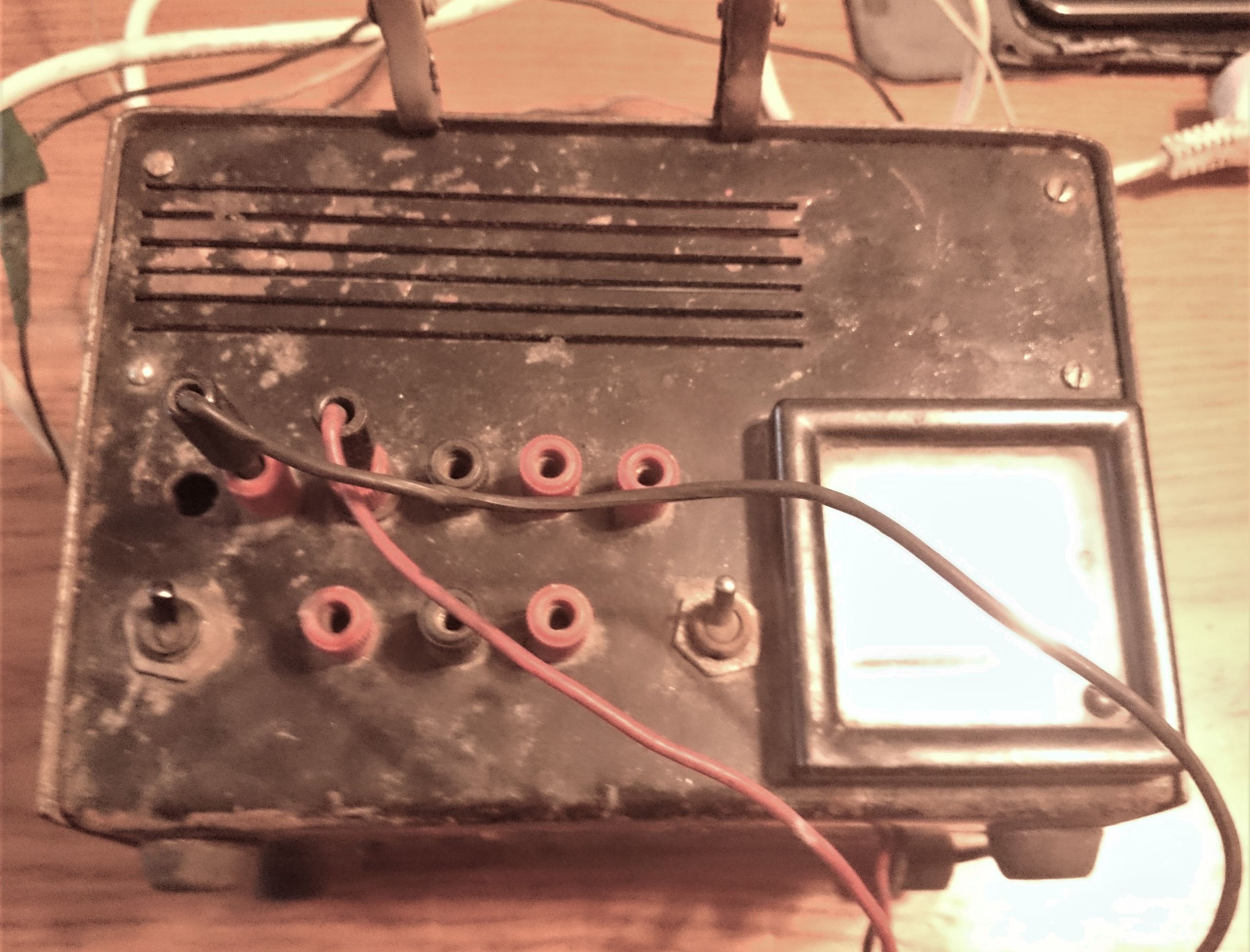

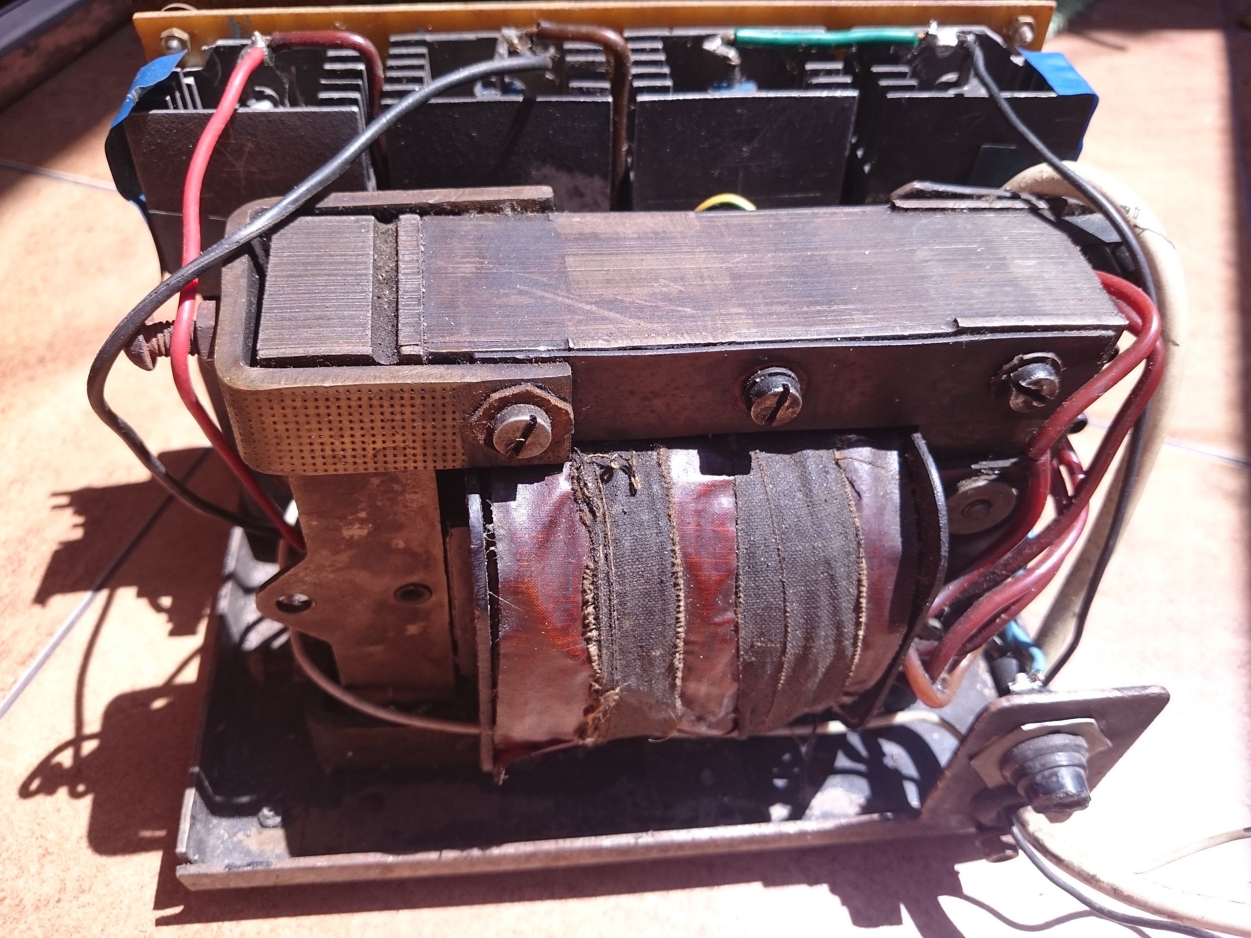

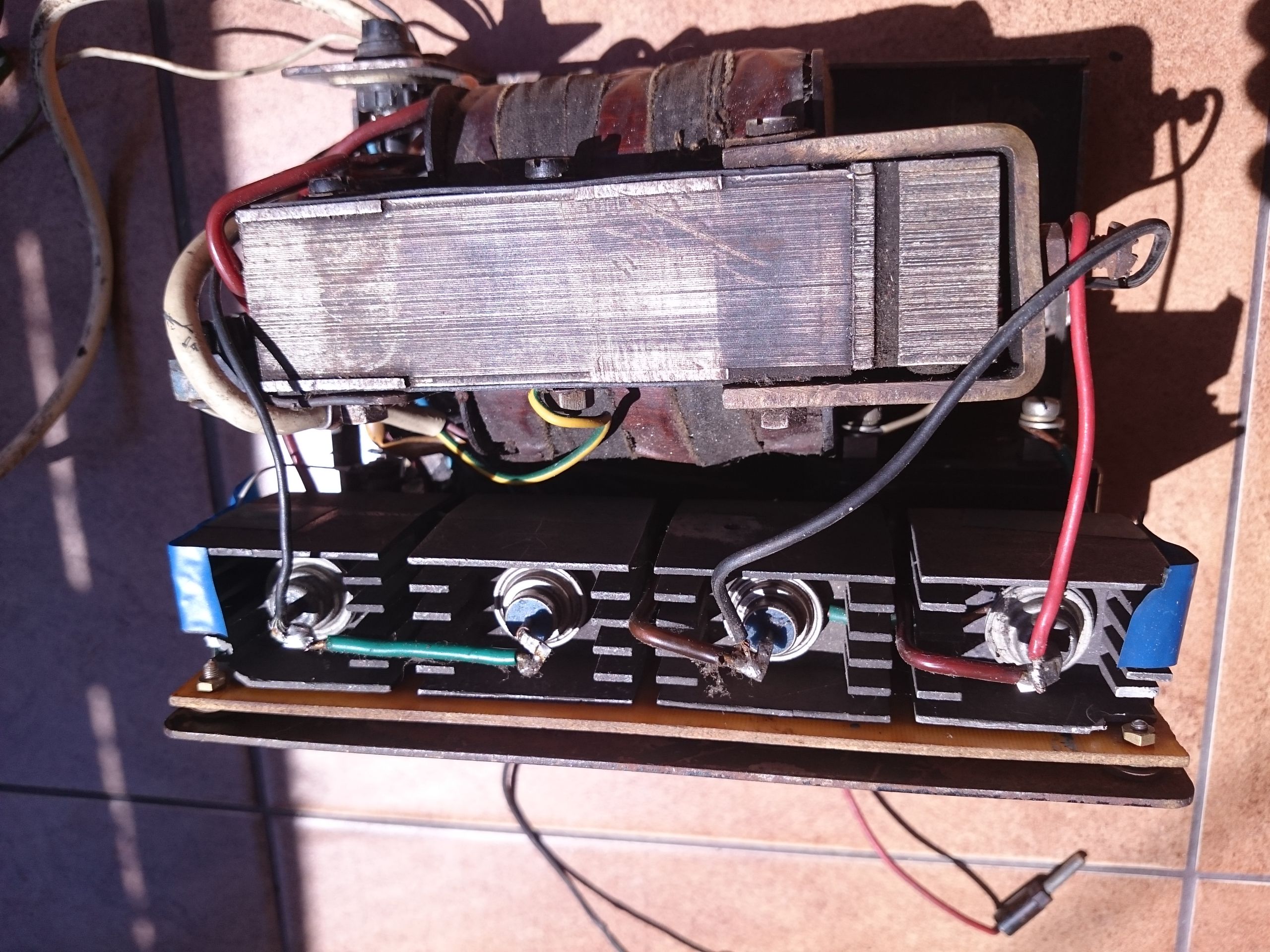

Przyglądając się temu ustrojstwu z transformatorem odkryłem tabliczkę z opisem "zakład szkolenia inwalidów w poznaniu - warsztaty szkolne - transformator oddzielający - 220v/220v - 300w" Jeśli to parametry prądowe to chyba się nada na zasilacz warsztatowy.....Niestety ojciec nie pamięta co z tym robił i co zmieniał.. za odległa przeszłość...
Podsumowując - mam obudowę, solidny transformator wraz z układem diód prostowniczych z radiatorami. Plan jest taki aby na tej bazie postawić zasilacz warsztatowy z zabezpieczeniem przed niewłaściwym podpięciem, bezpiecznikami na wejściu i wyjściu (na wejściu już jest bezpiecznik szklany), z zabezpieczeniem termicznym - mam jakieś wentylatory komputerowe więc mogę skonstruować chłodzenie aktywne, nie wiem jak to sterować - zwykły termistor?) Regulację prądu i napięcia chyba zrobię przy pomocy zaproponowanej przez Darka przetwornicy https://abc-rc.pl/product-pol-8577-Prze ... mierz.html
Czy macie jakieś rady tudzież propozycje jak to ogarnąć, co dodać, z jakich podzespołów korzystać?

Jako zabezpieczenie przed prądem wstecznym, to wielu stosuje zwykłą diodę prostowniczą wpiętą w szereg lub diodę zenera. Ona chyba "puszcza" prąd tylko zgodnie z kierunkiem.
Teraz co do przetwornic. Do zrobienia zasilacza to proponuję zakup takiej:https://abc-rc.pl/product-pol-7871-Prze ... torow.html. Wylutujesz z niej te idiotyczne potencjometry i na kabelkach dolutujesz normalne liniowe wieloobrotowe kupione np. na Allegro. Chodzi o to, że jak ją zabudujesz, to nie masz dojścia do tych mikro pokręteł. Abyś widział prąd i napięcie zastosujesz cuś takiego:https://abc-rc.pl/product-pol-9209-Mier ... dowie.html
Zwróć uwagę, że przetwornica obniża napięcie i z trafa lepiej zasilić ją np. 24V i mieć możliwość większej regulacji.

Zobacz jeszcze, czy mając takie zajebiste trafo, nie masz kilku odejść. Może warto zrobić kilka układów np. niskie napięcia z małymi prądami (0-12
v/0,01-3A), a osobno inny układ np. ładowania prostownika z napięciem np. 16,5V i prądem 10A.

Darek, mam kilka wyjść, mało tego mam co najmniej podwójne uzwojenie tylko jeszcze nie wiem czy pierwotne czy wtórne niezależne od tego drugiego....
Tak jak pisałem - w opisie na tabliczce znamionowej jest 300W oraz dziwna informacja 220V/220V....

- Posty: 22193
Re: Prostownik
To jest transformator separacyjny
Jest stosowany na warsztatach samochodowych do zasilania kanałów
Dzięki temu - np. w kanale masz 220V - obecnie 230 V i nie grozi ci porażenie prądem - nawet gdy weźmiesz do ręki odizolowany przewód i staniesz boso w kanale we wodzie
https://www.youtube.com/watch?v=CKEah8nxo7M

- Posty: 22193
Re: Prostownik
Dlatego napisałem - transformator 1/1 220/220 to transformator separacyjny
Pierwotne i wtórne jest identyczne
Zostaw go sobie bez przeróbek - posłuży jako zasilacz w garażu
Podłączając pod niego wiertarkę czy inne urządzenie elektryczne będziesz chroniony przed porażeniem
Można śmiało pracować na deszczu czy innym wilgotnym pomieszczeniu

Po pierwsze.... nie mam garażu
Po drugie nie po to ciągnąłem to żelastwo do domu, żeby nic z nim nie robić
Po trzecie, chyba jednak na coś się przyda, skoro ma porobione wyprowadzenia chyba ze 4 z napięcie na nich jest różne (12,13,14,16V)

Patrząc na Twoje zdjęcia i zdjęcia w sieci, mam wrażenie, że ktoś już coś tam przerabiał.
Edit
