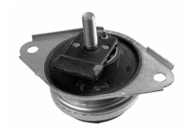

Jako, że czeka mnie ostatni poważny etap w pracach mechanicznych w moim Escorcie jakim jest remont skrzyni biegów będę potrzebował potwierdzenia w jednej kwestii. Chodzi o dobór poduszek skrzyni biegów. Zarówno przedniej jak i tylnych - reakcyjnych. I tu pytanie - czy te poduszki są takie same dla mojej wersji silnikowej 1.4 EFI (F4B) jak dla odmian 1.6 czy 1.8??? Niestety w katalogach panuje jakiś bałagan. Mam wersję z końca 1994 roku i i jak się przyjrzałem na złomowisku identyczne pod względem optyki ma Escort MK VII z 1995 roku. A w katalogach nie ma jednoznacznych informacji, dla silnika 1.4 po ostatniej modernizacji jest wszystko ładnie opisane. Podczas gdy w mojej wersji są jakieś luki informacyjne. A tak samo to wygląda. Dlaczego się zapytałem o zbieżność tych części do mocniejszych wersji? Dlatego, że łatwiej je namierzyć / kupić. Czy ktoś mierzył się z tym problemem i jest w stanie potwierdzić słuszność mojego podejrzenia o integralności elementów od mocniejszych wersji? Poniżej poduszki o które zapytuję:

ostatnią poduchę weź sobie od TD, jest większa i mocniejsza :)

A ona normalne pasuje bez jakichkolwiek przeróbek? No i pytanie co z resztą? Dziwne jest to, że po '95 roku gdziekolwiek zaglądam jest wszystko jasne w tej kwestii, natomiast w 1.4 EFI '93-'94 są duże różnice w doborze tych elementów.

Nie ukrywam, że preferuję oryginalne rozwiązania. I na pasujących do mojej wersji elementach chciałbym to złożyć. Jeszcze raz przeglądałem zdjęcia jak jest to w MK VII 1.4 F4B i optycznie to wygląda tak samo. A katalogi mówią że poniżej '95 do tego samego silnika i skrzyni biegów nie będzie pasować... są jakieś błędy w tych zestawieniach, albo mam egzemplarz bardzo późny że ładowali części z rożnej parafii ( mój to sam koniec grudnia 1994, a więc faza schyłkowa MKVI).

Na oko wyglądają tak samo jak w MK7. Tą przednią wymieniłem, a tylna czeka na mechanika chyba, bo nie dałem rady jej sam wyjąć.

No właśnie, optycznie zdaje się być to samo. Zaglądałem jeszcze do 1.6 16V i też jest to identyczne.

wkład poduszki tylnej jest taki sam patrząc po twoich fotkach, a tym co ja miałem/mam. co do przedniej to nic nie przerabiasz dlatego że diesel miał skrzynię ib5 więc wszystko normalnie pasuje :)

Zdecydowałem, że zakupię takie same jak do 1.4 EFI F4B po '95. Będę zdziwiony jeśli będzie różnica w ich osadzeniu.

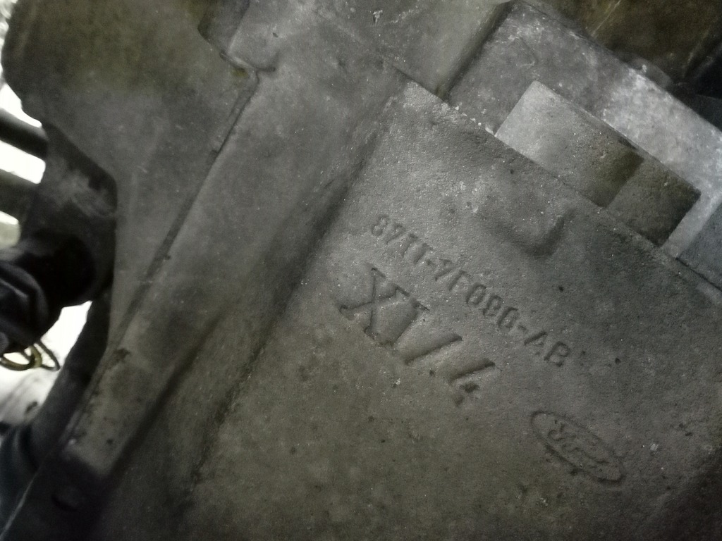

Jeszcze kwestia samej skrzyni biegów... Będę z mechanikiem składać jedną konkretną z dwóch. Czeka mnie zatem zakup drugiej skrzyni biegów. I teraz pytanie - czy ten kod literowo-liczbowy umieszczony na skrzyni jest gwarancją poprawnego dopasowania podzespołu? Bo one mi się pokrywają. Mam także informację, że pochodzi z 1.4. Optycznie z zewnątrz także nie ma różnić. Jedyne co dostrzegłem z różnic to drugi krótki kod składający się z rzymskich znaków. I tu jest rozbieżność. Czy to nie jest przeszkoda w ostatecznym dopasowaniu? Mam swój typ czy ma to w ogóle wpływ, ale chciałbym się zapytać o zdanie innych. A może ktoś wymieniał skrzynię biegów i ma taką wiedzę w jednym palcu? Czekam na porady.

Re: Poduszki skrzyni biegów Ford Escort MK VI 1.4 EFI
Możliwe , że jest to data produkcji czyli u Ciebie 11 miesiąc i 4 dzień - rocznika może nie ma bo ten sam co samochód
Ale to tylko moje gdybanie - tak mi wpadło do głowy :d

Właśnie też się zastanawiałem czy to nie data produkcji😁 Ta skrzynia na środkowym zdjęciu pochodzi z Escorta 1.4 CFI z 1992 roku. Kod jest prawie ten sam, ciekawe czy wewnętrzne bebechy są te same co w późniejszych wersjach??? Akurat na tej by mi najbardziej zależało, jest w takim stanie, że tak naprawdę wystarczy w niej olej wymienić i zakładać.
