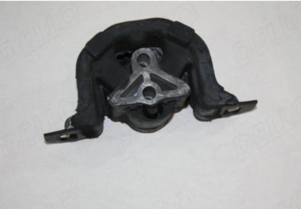

Jako, że czeka mnie ostatni poważny etap w pracach mechanicznych w moim Escorcie jakim jest remont skrzyni biegów będę potrzebował potwierdzenia w jednej kwestii. Chodzi o dobór poduszek skrzyni biegów. Zarówno przedniej jak i tylnych - reakcyjnych. I tu pytanie - czy te poduszki są takie same dla mojej wersji silnikowej 1.4 EFI (F4B) jak dla odmian 1.6 czy 1.8??? Niestety w katalogach panuje jakiś bałagan. Mam wersję z końca 1994 roku i i jak się przyjrzałem na złomowisku identyczne pod względem optyki ma Escort MK VII z 1995 roku. A w katalogach nie ma jednoznacznych informacji, dla silnika 1.4 po ostatniej modernizacji jest wszystko ładnie opisane. Podczas gdy w mojej wersji są jakieś luki informacyjne. A tak samo to wygląda. Dlaczego się zapytałem o zbieżność tych części do mocniejszych wersji? Dlatego, że łatwiej je namierzyć / kupić. Czy ktoś mierzył się z tym problemem i jest w stanie potwierdzić słuszność mojego podejrzenia o integralności elementów od mocniejszych wersji? Poniżej poduszki o które zapytuję:

ostatnią poduchę weź sobie od TD, jest większa i mocniejsza

A ona normalne pasuje bez jakichkolwiek przeróbek? No i pytanie co z resztą? Dziwne jest to, że po '95 roku gdziekolwiek zaglądam jest wszystko jasne w tej kwestii, natomiast w 1.4 EFI '93-'94 są duże różnice w doborze tych elementów.

Nie ukrywam, że preferuję oryginalne rozwiązania. I na pasujących do mojej wersji elementach chciałbym to złożyć. Jeszcze raz przeglądałem zdjęcia jak jest to w MK VII 1.4 F4B i optycznie to wygląda tak samo. A katalogi mówią że poniżej '95 do tego samego silnika i skrzyni biegów nie będzie pasować... są jakieś błędy w tych zestawieniach, albo mam egzemplarz bardzo późny że ładowali części z rożnej parafii ( mój to sam koniec grudnia 1994, a więc faza schyłkowa MKVI).

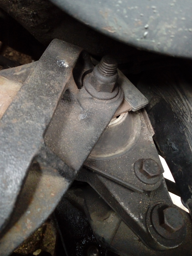

Na oko wyglądają tak samo jak w MK7. Tą przednią wymieniłem, a tylna czeka na mechanika chyba, bo nie dałem rady jej sam wyjąć.

No właśnie, optycznie zdaje się być to samo. Zaglądałem jeszcze do 1.6 16V i też jest to identyczne.

To też prawda, ale wszystko jak dotąd było przewidywalne gdy szukałem części. Dopiero teraz przy tych poduszkach skrzyni biegów są niejasności. Będę musiał chyba kupić takie jak są do MK VII i liczyć na to że nie będzie niespodzianek przy montażu.

Re: Poduszki skrzyni biegów Ford Escort MK VI 1.4 EFI
wkład poduszki tylnej jest taki sam patrząc po twoich fotkach, a tym co ja miałem/mam. co do przedniej to nic nie przerabiasz dlatego że diesel miał skrzynię ib5 więc wszystko normalnie pasuje

Zdecydowałem, że zakupię takie same jak do 1.4 EFI F4B po '95. Będę zdziwiony jeśli będzie różnica w ich osadzeniu.
