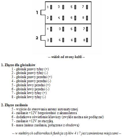

raczej z ta przejsciowka cos jest nie tak, musialbys sprawdzic czy na kostce iso jest w ogole w ktoryms miejscu kabel odpowiedzialny za podanie 12V przy wlaczonych swiatlach, jak tego kabla doprowadzonego do kostki iso nie masz,albo co gorsza w przejsciowce na forda tez jej nie ma,to musisz sobie taki kabel jakos poprowadzic do radia bo podswietlania nie bedziesz mial, w focusie pamietam podswietlanie dziala dopiero gdy wlaczysz swiatla.
Nanom 1
u mnie tez tak jest ->podswietlenie przycisków działa po właczeniu swiatełWieSiu pisze:w focusie pamietam podswietlanie dziala dopiero gdy wlaczysz swiatla.
moze ten schemat pomoże
i ''kostka'' razem z opisem w fordach ( plik PDF po niemiecku )

majac te schematy powinno sie juz dac naprawic podwietlanie
