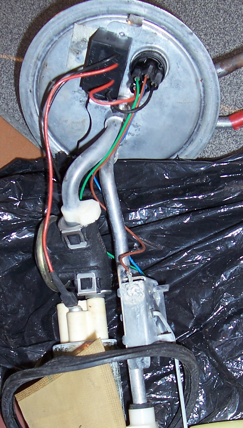

Co do zdjęcia to darcun4 ma rację pompa zatopiona jest w zbiorniku i chyba , że ktoś ma akurat wymontowany zbiornik paliwa mógłby obcykać zdjęcia - napewno nikt specjalnie nie będzie go demontował - ale do zbiornika nie idzie zbyt wiele przewodów więc można zasilanie pompy odnaleść.

zapasowa pompe mam w domu, jak bedziesz sie upieral przy odcinaniu pompy to ci moge po południu podać, które kable w kostce są od przekaźnika.
