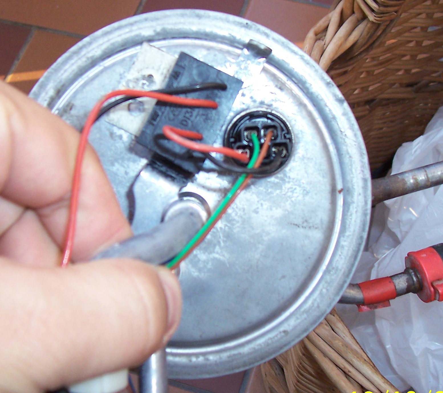

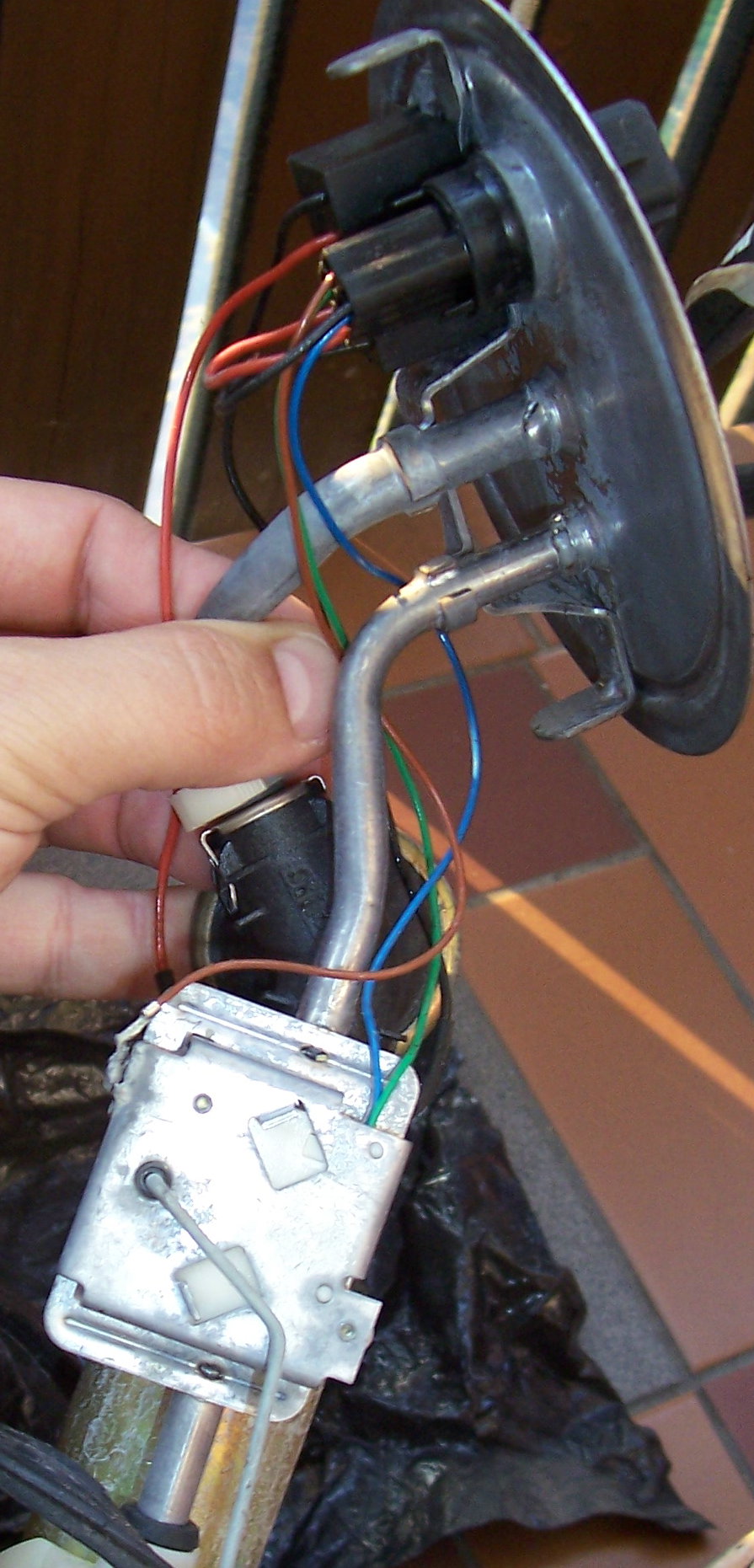

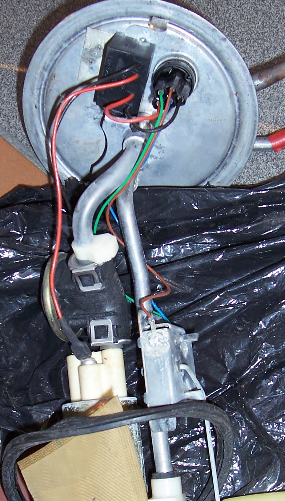

zgodnie z obietnicą załączam zdjęcia pompy paliwa. smacznego.

nie wiem jak to zrobiles ale dziekuje oczywiscie "Pomógł" mam jeszcze jedno pytanie macie jakis schemat tego ukladu przy kierownicy ? musze sie wpiac w kierunki a nei wiem jakie kable sa od kierunkow ale keirownice juz odkreiclem :D
