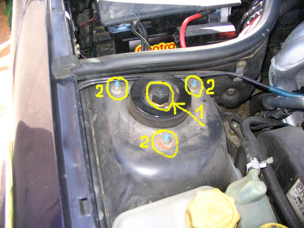

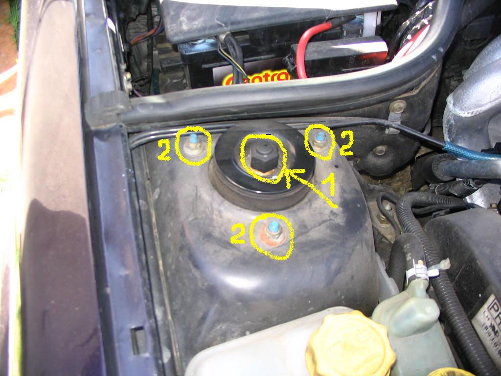

Ściągamy ( jeśli jest ) plastikową zaślepkę z nakrętki amortyzatora - u góry pod maską - w komorze silnika .
Potrzebny bedzie najlepiej klusz oczkowy - wygięty 19 oraz klucz czpieniowy 8 ( imbusowy)
Klucz czpieniowy wtykamy w otwór u gury amora ( pod machą ) a kluczem oczkowym popuszczamy nakrętkę ( do wyrównania nakrętki z końcem gwintu.

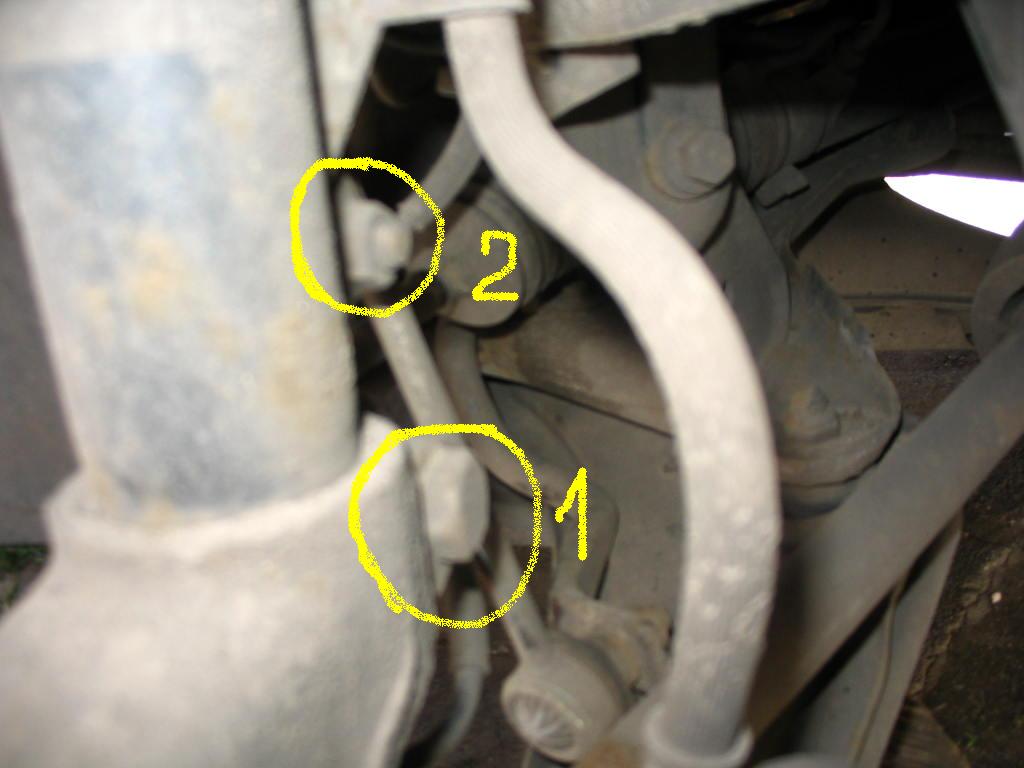

Odkręcamy łącznik drążka stabilizatora - uchwyt wężyka hamulcowego - i jeśli jest to przewód od ABS-u.
Różne wersje Esich różnią się tylko miejscem mocowania tych części.

Teraz pozostaje tylko odkręcić śróby usemki (klucz 13) od góry na nadkolu ( pod machą)
W starczych wersjach są dwie w nowszych 3 - u mnie trzy - co widać na focie.

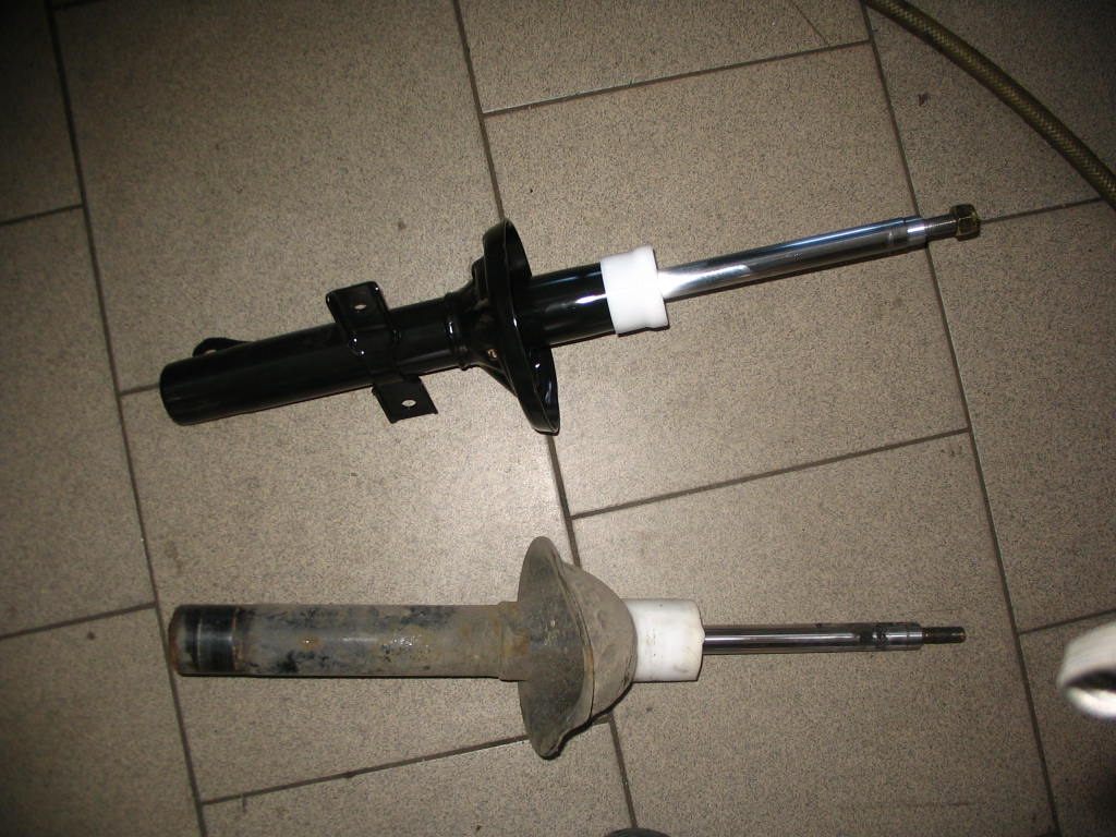

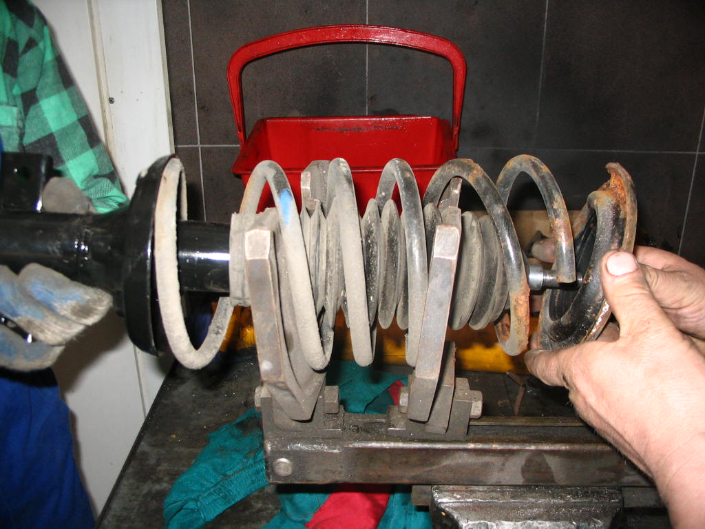

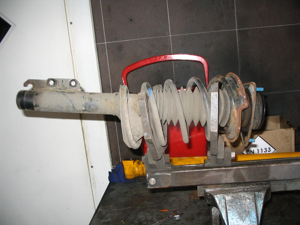

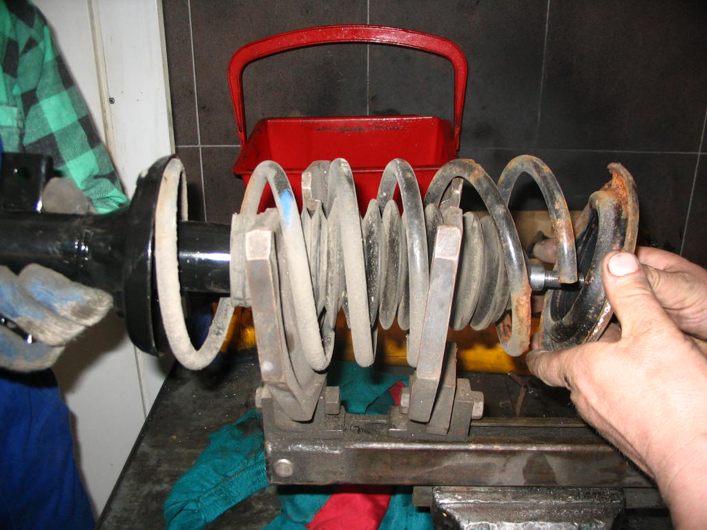

Zabieramy amortyzator i skręcamy go ściskiem do sprężym - odkręcamy do końca naktętkę tą co popuszczaliśmy na początku i ściągamy górną gumę ;łożysko i podkładki.

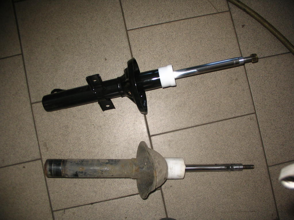

Wymieniamy amortyzator na nowy i skręcamy wszystko .
Na amortyzatorze - pod gumą osłonową mamy gumowy odbuj - albo go wymieniamy na nowy - albo przekładamy na nowy amor.

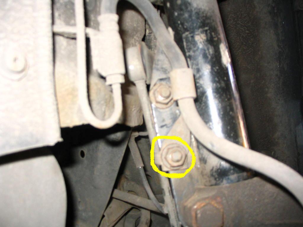

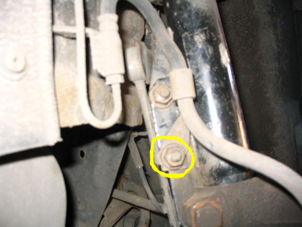

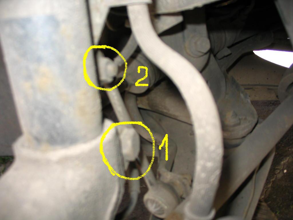

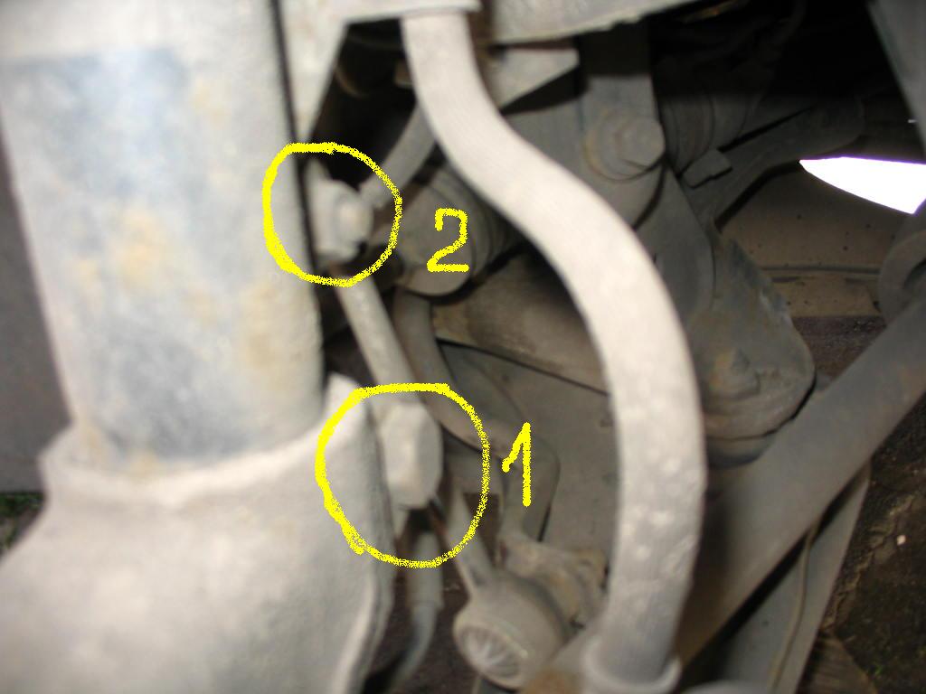

Odkręcamy nakrętkę mocującą uchwyt wężyka hamulcowego.
1.Śruba zaciskająca zwrotnicę za amortyzatorze.
<br />2.Śróba trzymająca uchwt od wężyka.

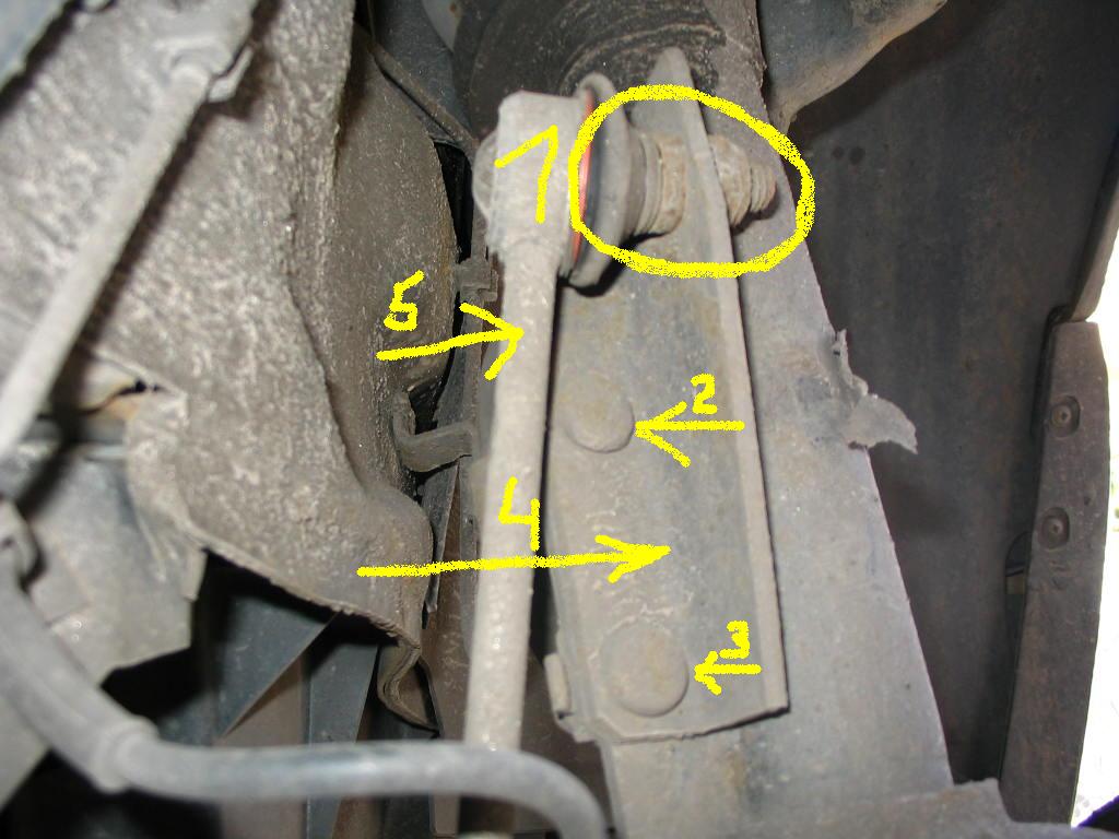

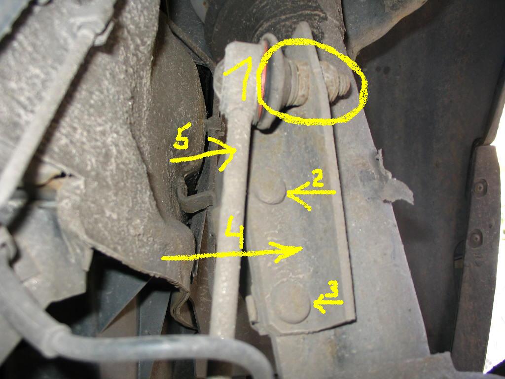

1.Połączenie łącznika drążka stabilizatora z płytką - w starszych wersjach nie ma płytki łącznik jest bezpośrednio przy amoże.
<br />2 i 3 śruby od płytki
<br />4.Płytka.
<br />5.Łącznik
4.Płytka.
5.Łącznik
1. Nakładka plastikowa - pod nią jest nakrętka którą popuszczamy na samym początku (klucz oczkowy wygięty 19 i imbus 8)
<br />@.nakrętki śrób trzymających amor do nadkola klucz 13 w starszych wersjach są dwie.

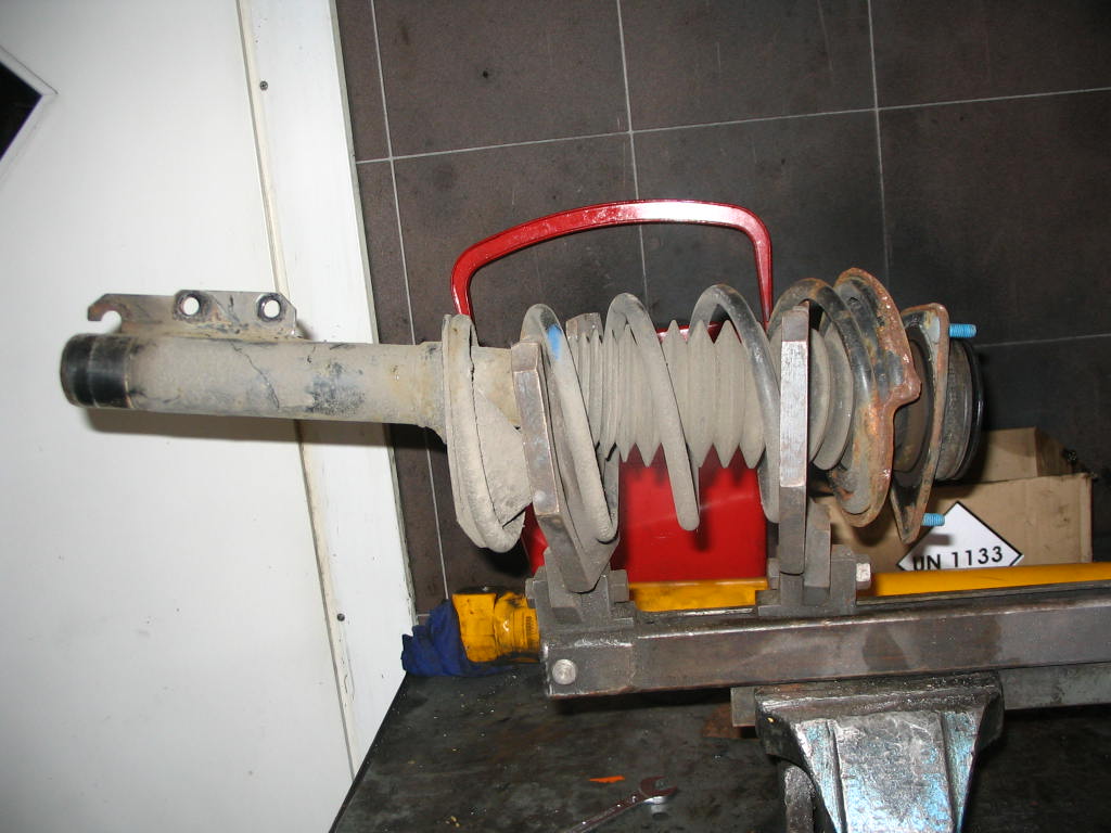

fajna relacja, czy z tyłem postępuje się podobnie (oczekuję kolejnej relacji :mrgreen: ) i czy możesz polecić jakieś ściągacze do sprężyn z allegro - ale na śrubę a nie hydrauliczne
Przejrzę allegro i dam znać.

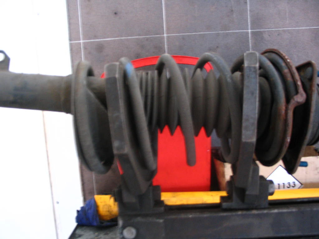

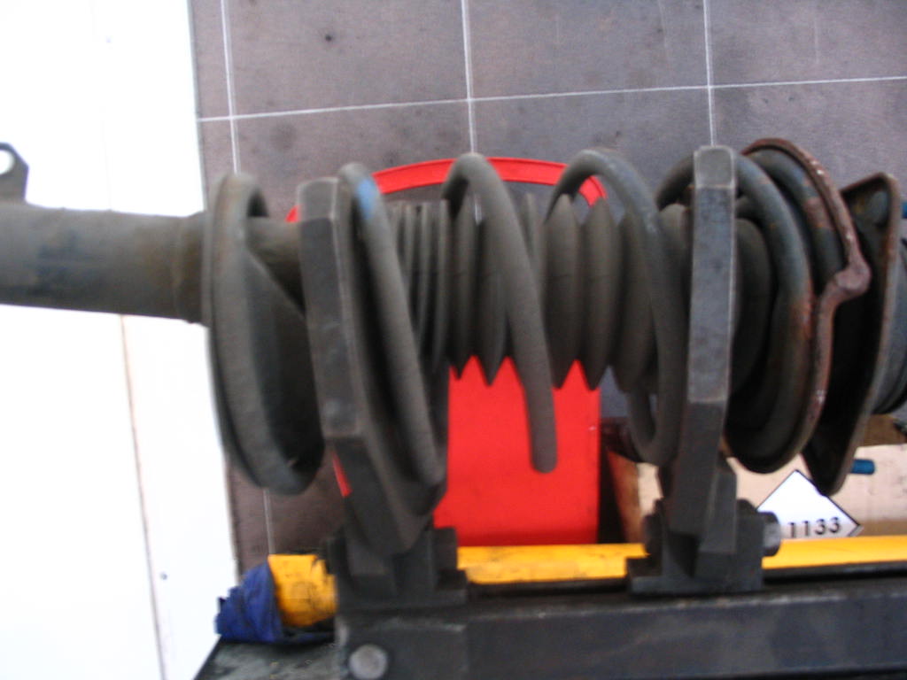

Można samemu zrobić z podnośnika samochodowego takiego od Fiata czy Poldka.
Trzeba tylko dospawać dwa uchwyty na sptężynę.
Na zdjęciu widać ściągacz ale zrobiony na bazie podnośnika od innego wozu.
