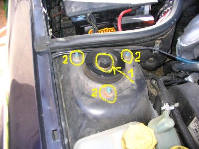

Teraz pozostaje tylko odkręcić śróby usemki (klucz 13) od góry na nadkolu ( pod machą)
W starczych wersjach są dwie w nowszych 3 - u mnie trzy - co widać na focie.

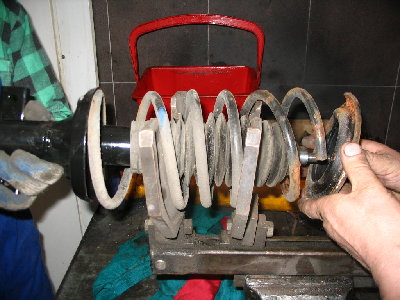

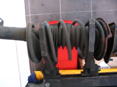

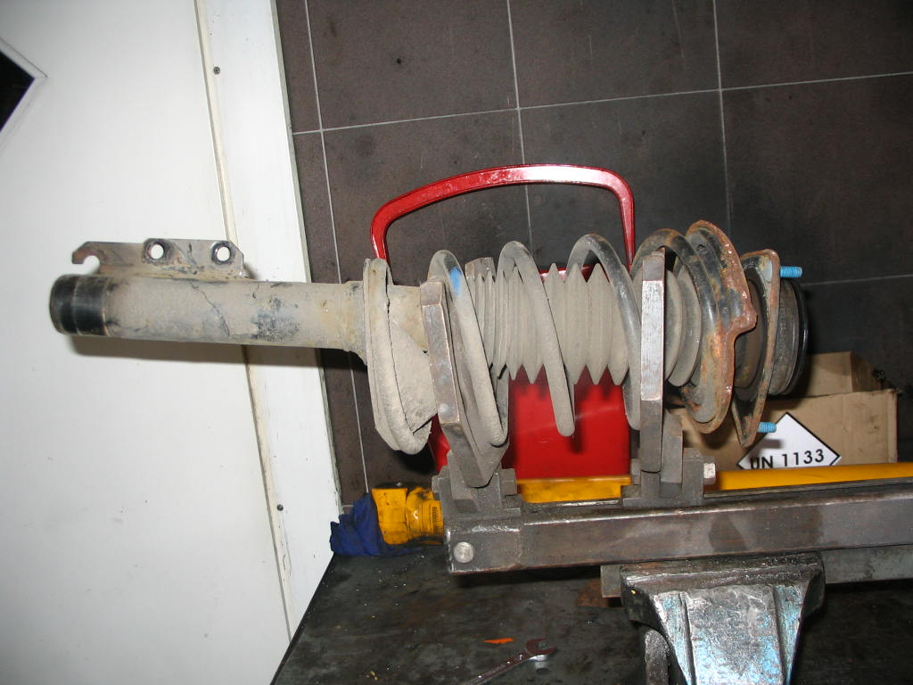

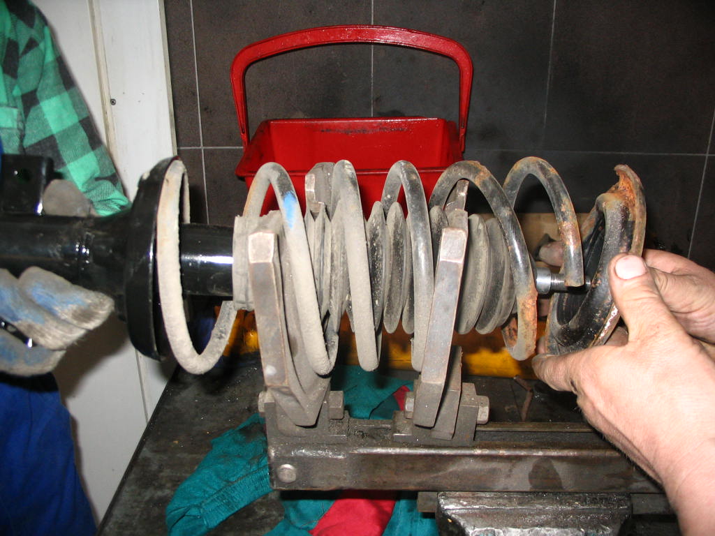

Zabieramy amortyzator i skręcamy go ściskiem do sprężym - odkręcamy do końca naktętkę tą co popuszczaliśmy na początku i ściągamy górną gumę ;łożysko i podkładki.

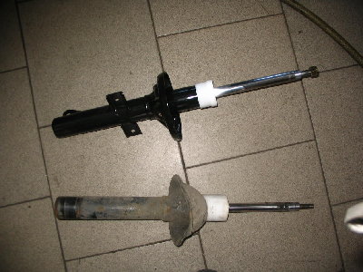

Wymieniamy amortyzator na nowy i skręcamy wszystko .
Na amortyzatorze - pod gumą osłonową mamy gumowy odbuj - albo go wymieniamy na nowy - albo przekładamy na nowy amor.

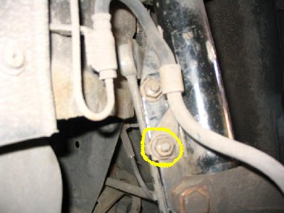

Odkręcamy nakrętkę mocującą uchwyt wężyka hamulcowego.

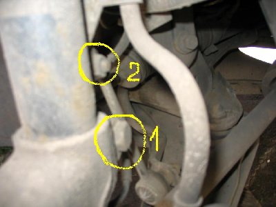

1.Śruba zaciskająca zwrotnicę za amortyzatorze.
<br />2.Śróba trzymająca uchwt od wężyka.

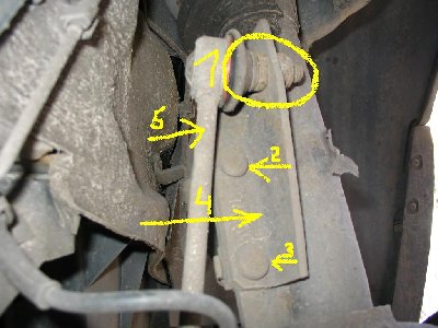

1.Połączenie łącznika drążka stabilizatora z płytką - w starszych wersjach nie ma płytki łącznik jest bezpośrednio przy amoże.
<br />2 i 3 śruby od płytki
<br />4.Płytka.
<br />5.Łącznik
4.Płytka.
5.Łącznik
1. Nakładka plastikowa - pod nią jest nakrętka którą popuszczamy na samym początku (klucz oczkowy wygięty 19 i imbus 8)
<br />@.nakrętki śrób trzymających amor do nadkola klucz 13 w starszych wersjach są dwie.

Można samemu zrobić z podnośnika samochodowego takiego od Fiata czy Poldka.
Trzeba tylko dospawać dwa uchwyty na sptężynę.
Na zdjęciu widać ściągacz ale zrobiony na bazie podnośnika od innego wozu.
