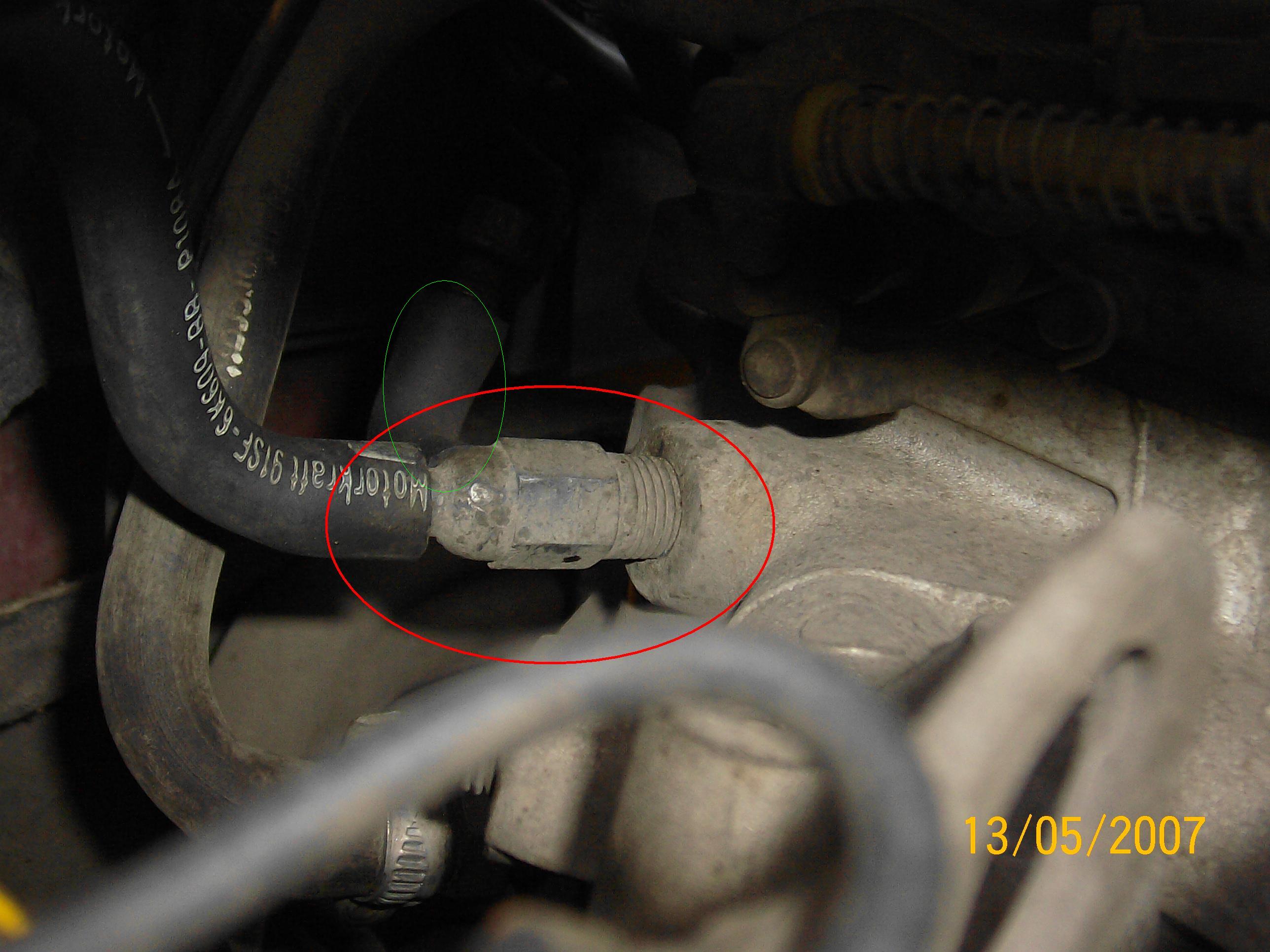

Wygląda , że to jest właśnie to odpowietrzenie.
piszesz , że jest to zaślepione ? hm - powinno iść do filtra powietrza a jeśli jest zaślepione to silnik się dusi pod własnym smrodem.
Odpal silnik i zdejm korek wlewu oleju - jeśli tak że praca silnika stanie się stabilniejsza to to potwierdzi fakt , że odpowietrzenie skrzyni korbowej jest niepotrzebnie zatkane.

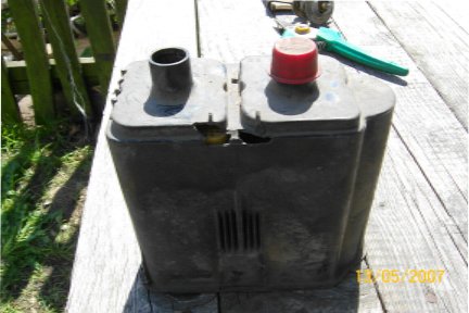

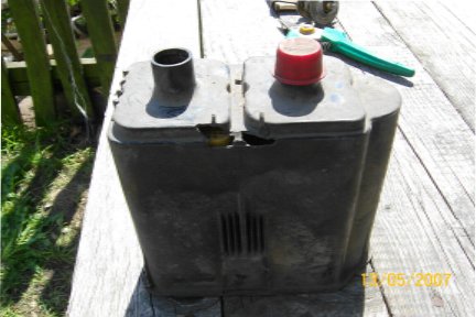

emiliopl, silniczek krokowy nie ma nic do dławienia.
na gazie może ci jezdzic ładnie (w odroznieniu od benzyny) bo gaz nie korzysta z wiekszosci czujnikow, ktore sa niezbedne do pracy na benzynie.
1. propnuje zebys sprawdzil czy po chwili przejazdzki na benzynie nie masz mokrych swiec.
2. na prawym nadkolu masz takie plastikowe pudelko, do ktorego idzie wtyczka z 3 przewodami i rurka - odpal samochod i odlacz ta rurke - zobacz czy bedzie jakas reakcja
3. jak masz multimetr to podepnij sie pod sygnał sondy, odpal samochód, dodaj 1/2 gazu i popatrz czy na sondzie pojawia sie napiecie w okolicy 0,8-0,9V

o stary, mówimy o dwóch różnych rzeczach. to powinno przypominac troche takie cos tylko jeszcze powinna wchodzic do tego rurka http://www.allegro.pl/item195082732_map ... sensor.htm
tak to wygląda, ale niestety od środka
http://siec.no-ip.com/forum/viewtopic.p ... map+sensor
l
l

to muszę teraz sprawdzić napięcie na sądzie ale to dopiero jutro sprawdz edziś mi się już nie chce. jesteś mechanikiem czy to tylko taka pasja?? wąż od odpowietrzania skrzyni korbowej miałem zapchany.
