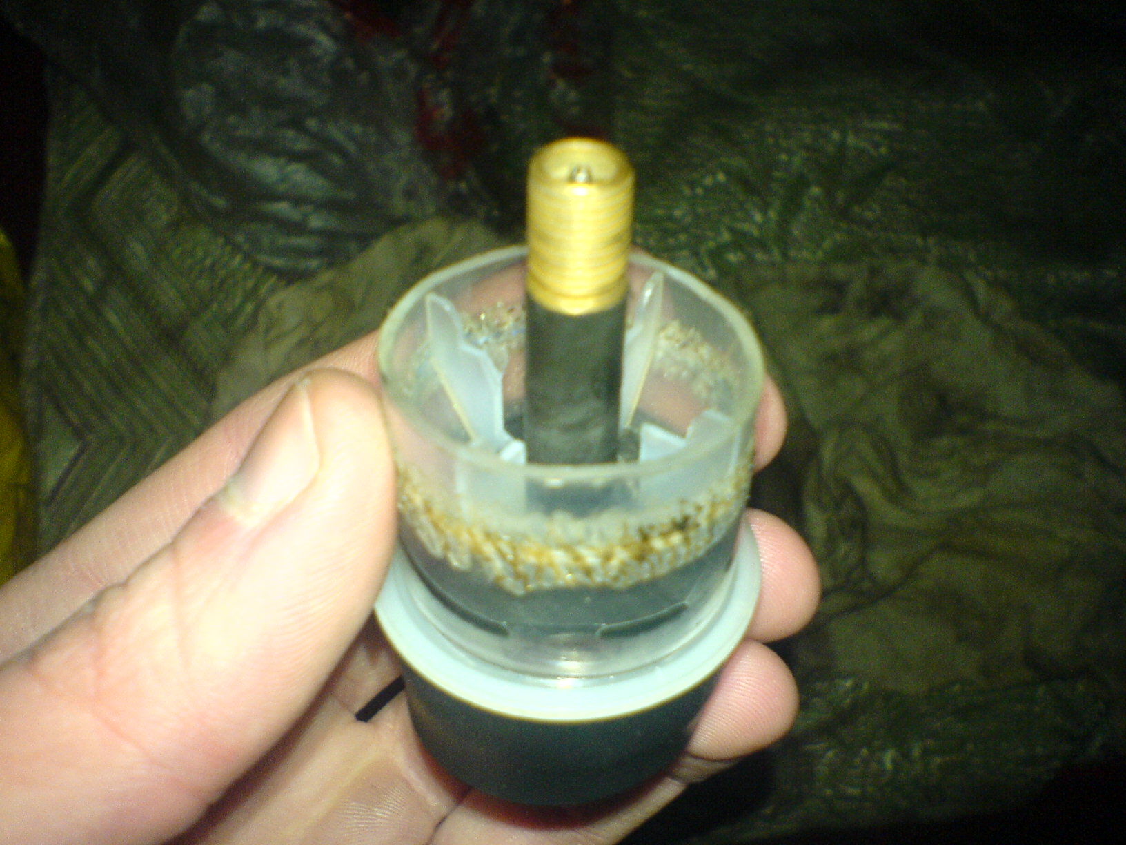

To teraz jeszcze ja wrzuce foty tego swojego patetntu
mozna wytworzyc fajne cisnienie i wtedy z zaciskow plyn wrecz tryska
trzeba tylko uwazac aby z cisnieniem nie przesadzic bo mozna uszkodzic zbiorniczek, ja w swoim zrobilem 2 atmosfery
ale pokazaly sie odbarwienia na tworzywie spowodowane odksztalcaniem materialu
dlatego proponuje cisnienie robocze w granicach 1-1,5 atmosfery
