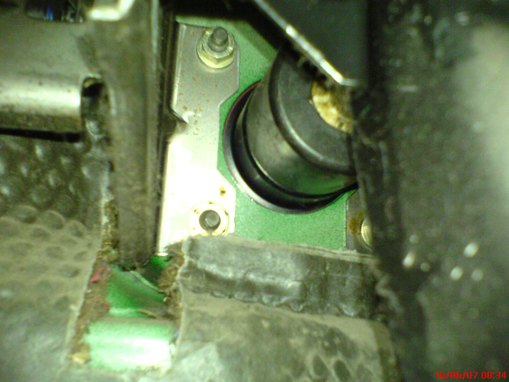

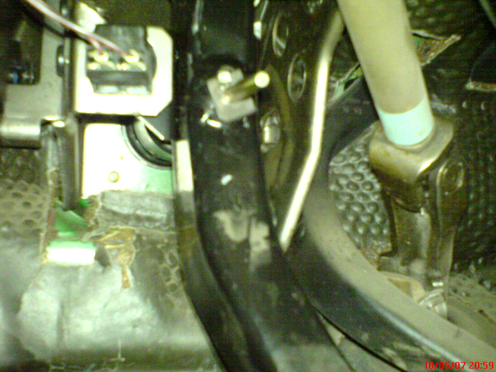

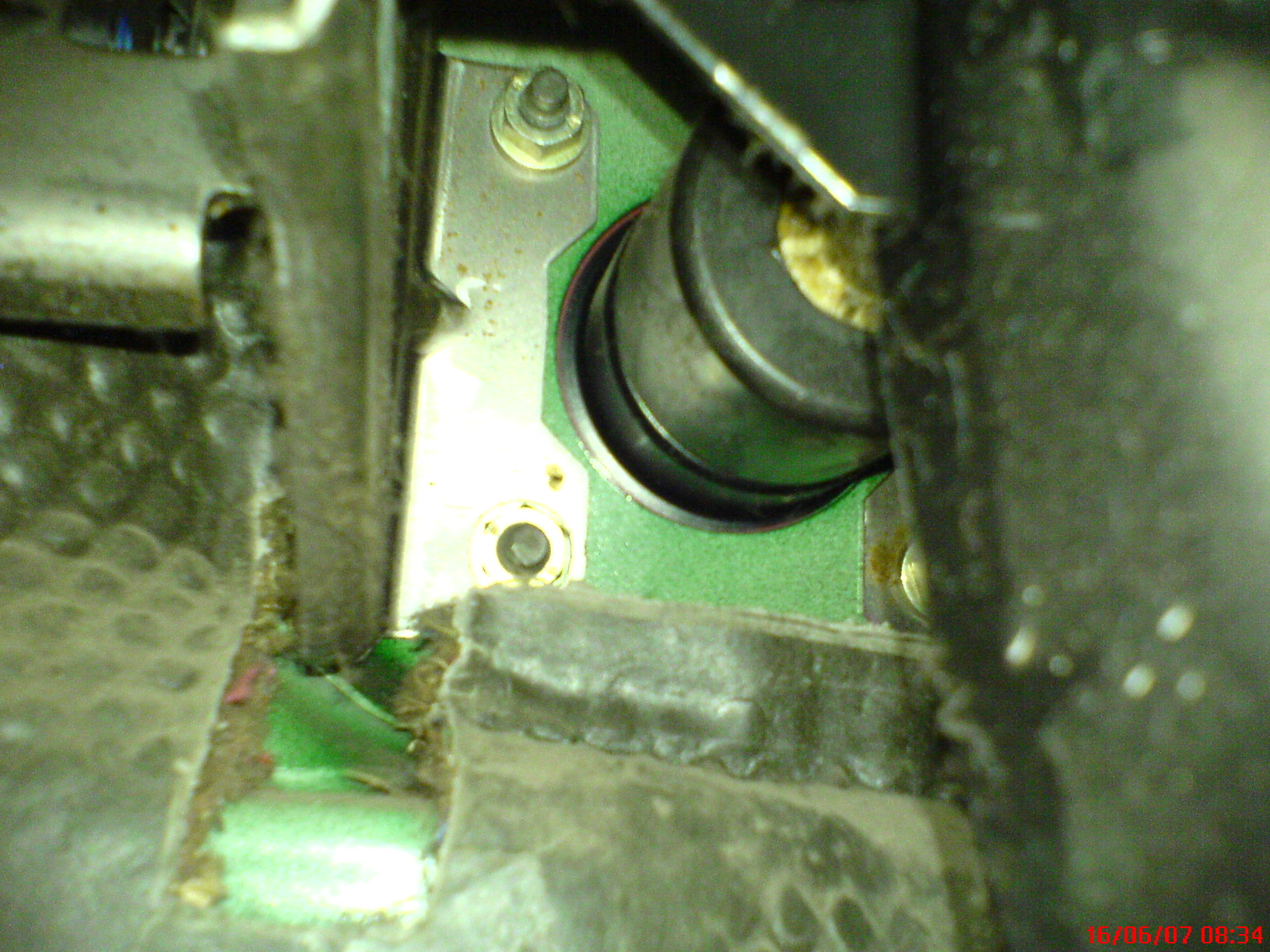

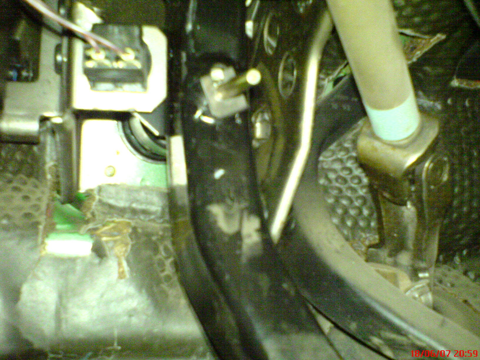

na początku trzeba zdjąć zawleczkę widoczna na zdjęciu przy pedale hamulca

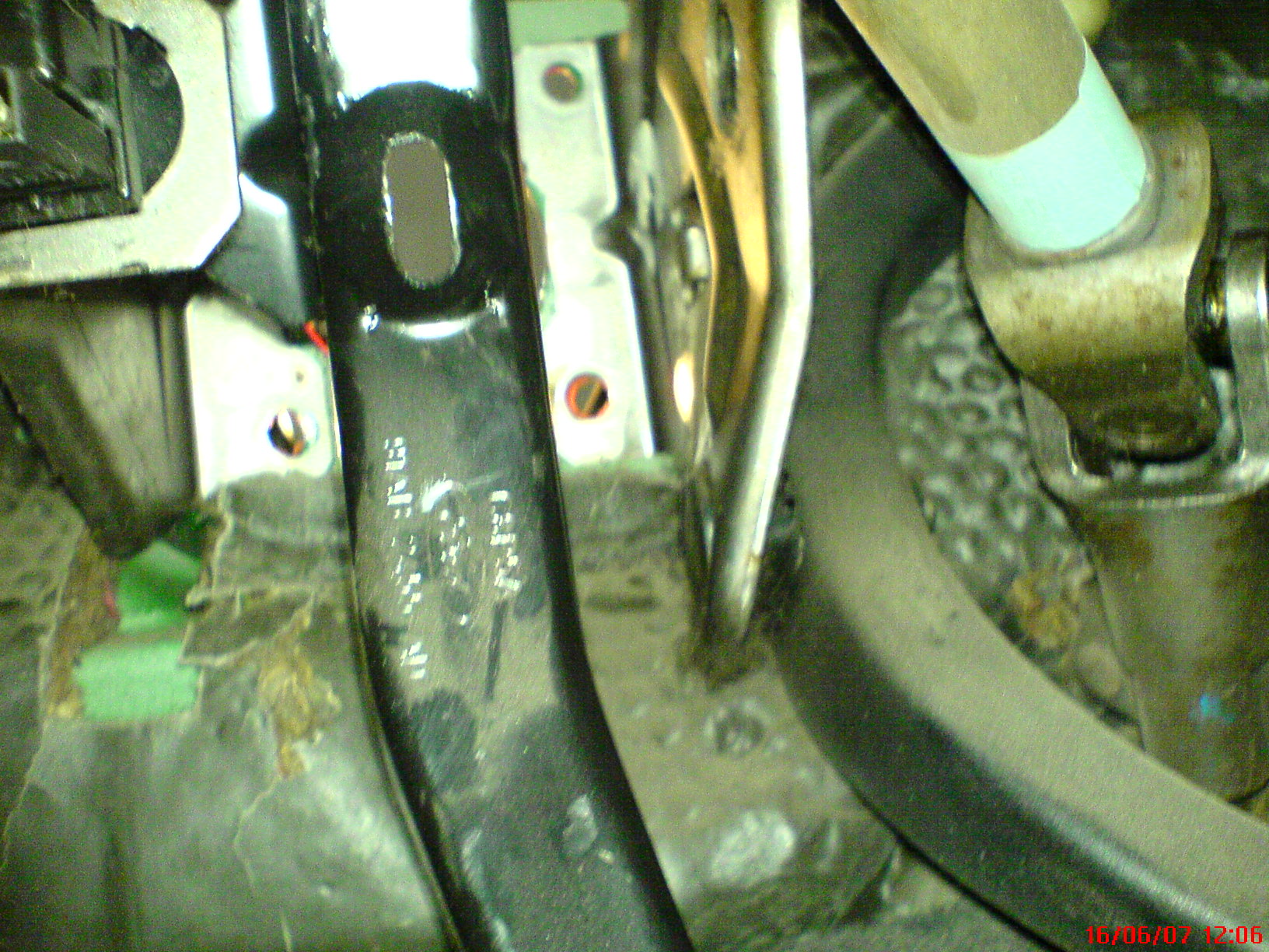

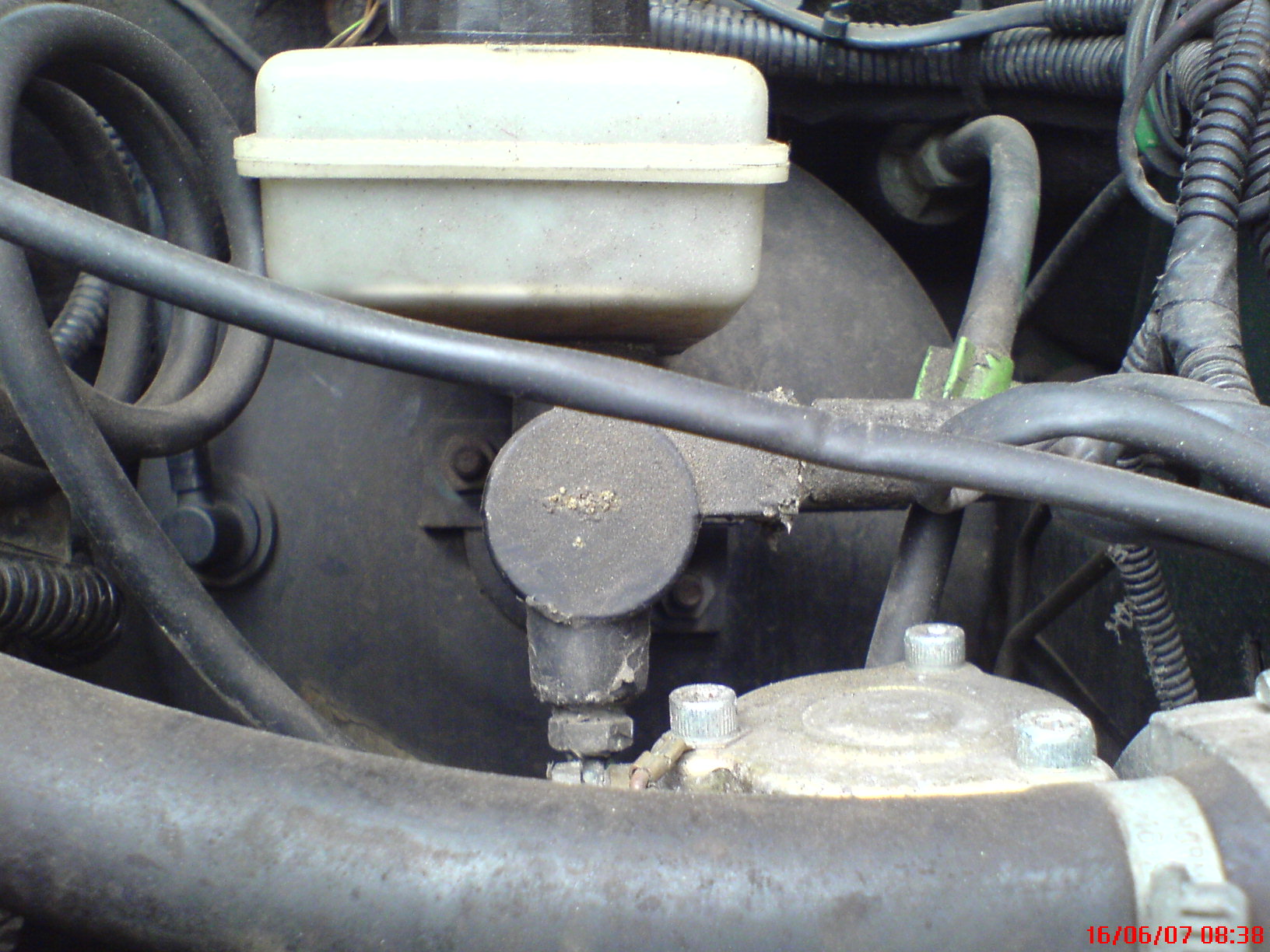

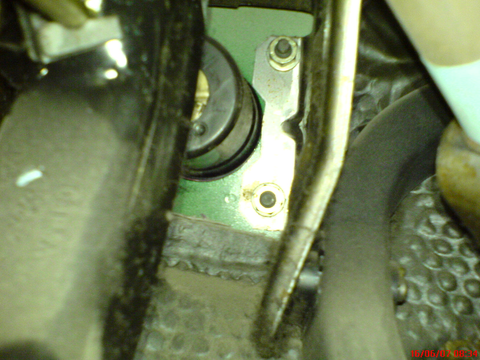

następnie odkręcamy dwie nakrętki widoczne na zdjęciu kluczem 13

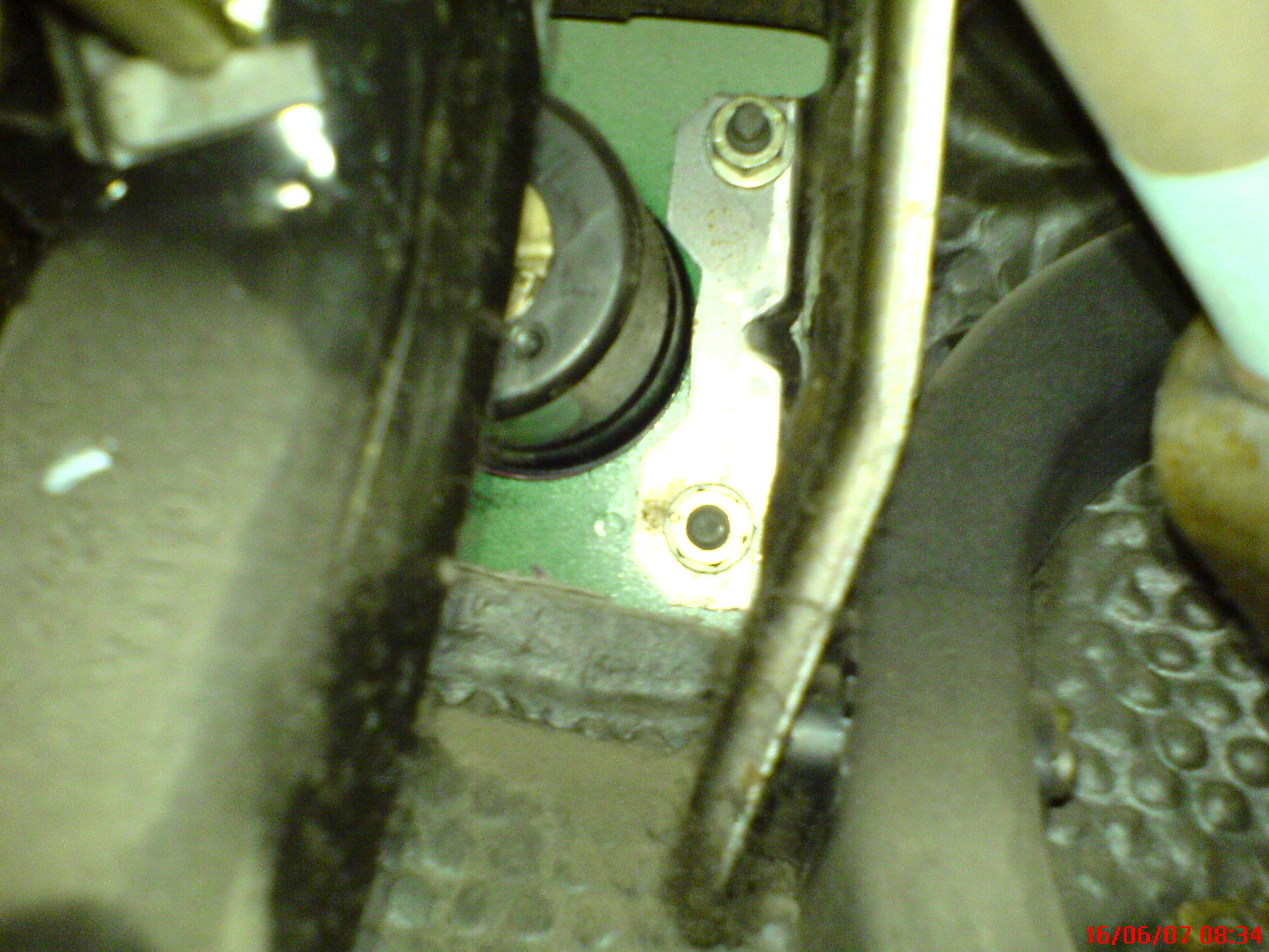

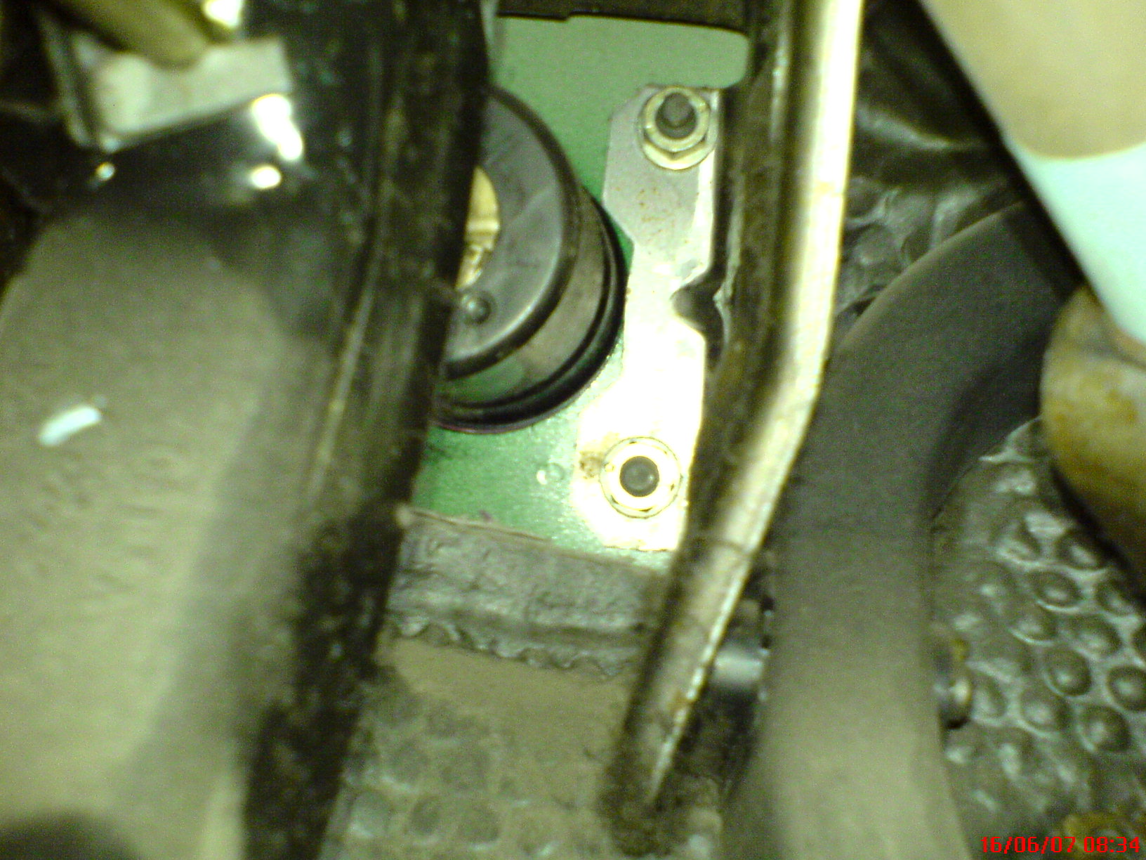

oraz kolejne dwie
oraz kolejne dwie

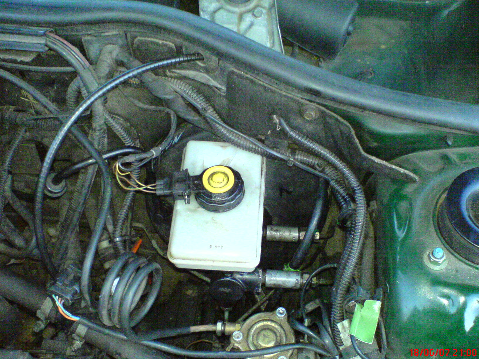

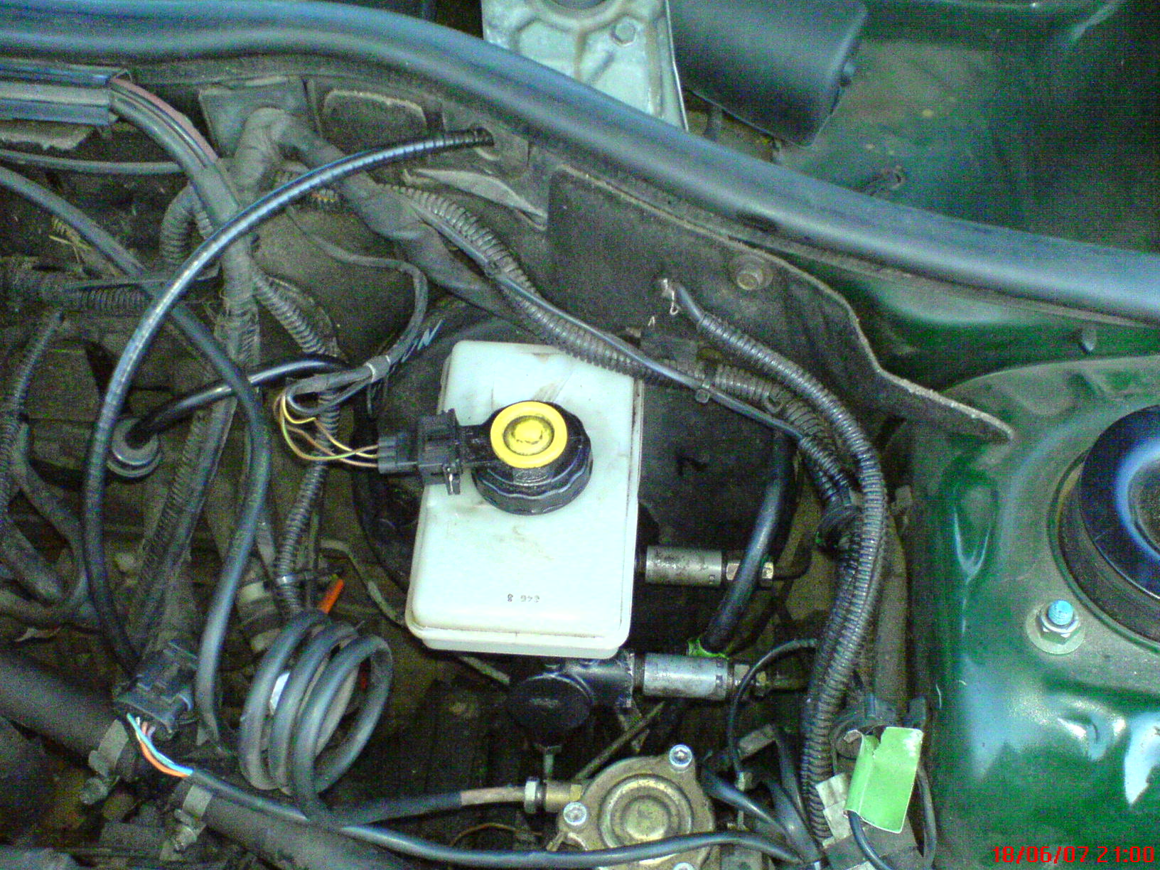

następnie w komorze silnika odkręcamy dwie nakrętki trzymające pompę hamulcową z serwem ja u siebie aby wyjąć serwo musiałem odkręcić przewody hamulcowe od pompy .

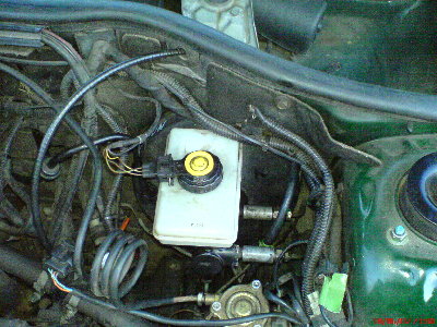

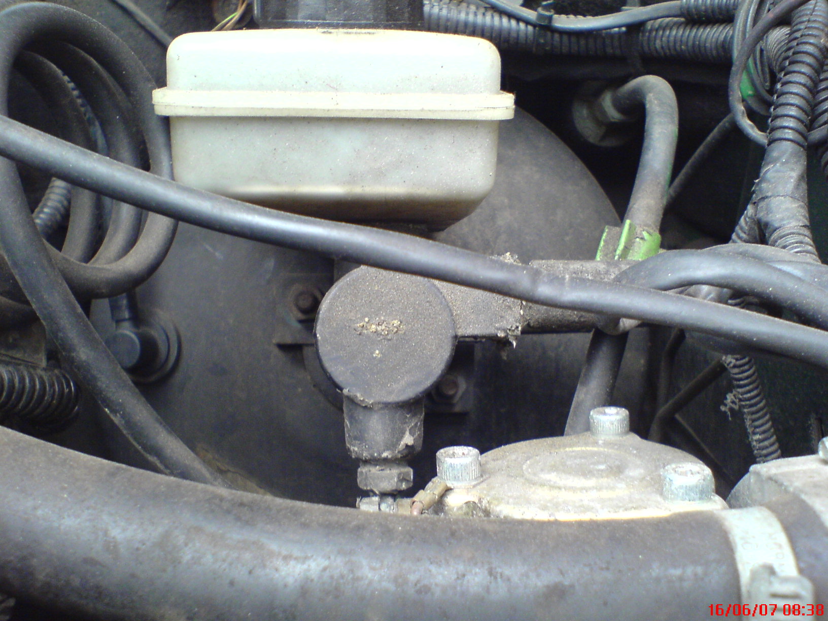

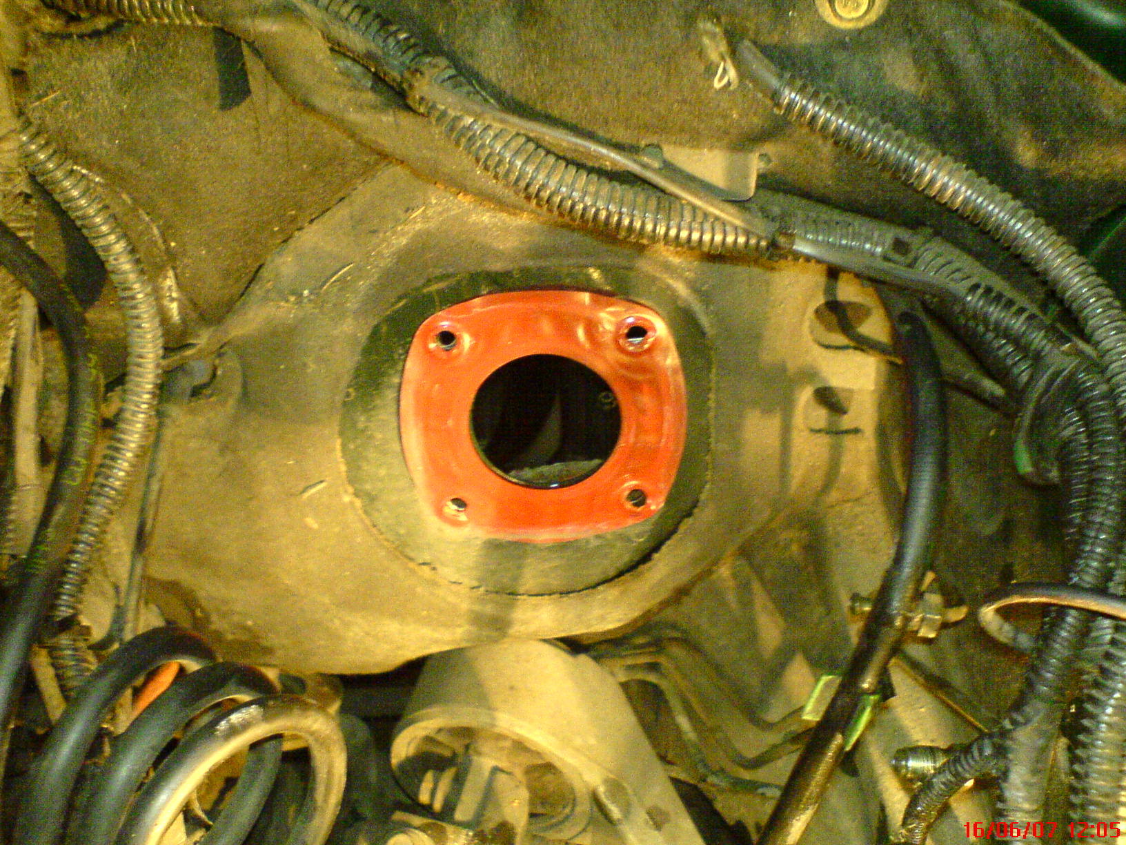

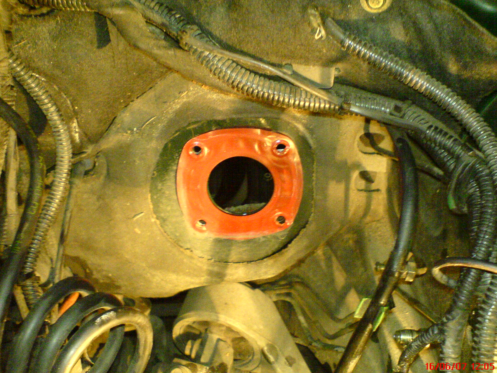

widok po wyciągnięciu serwa w komorze silnikowej
oraz widok od środka

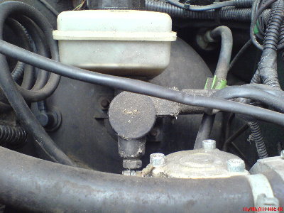

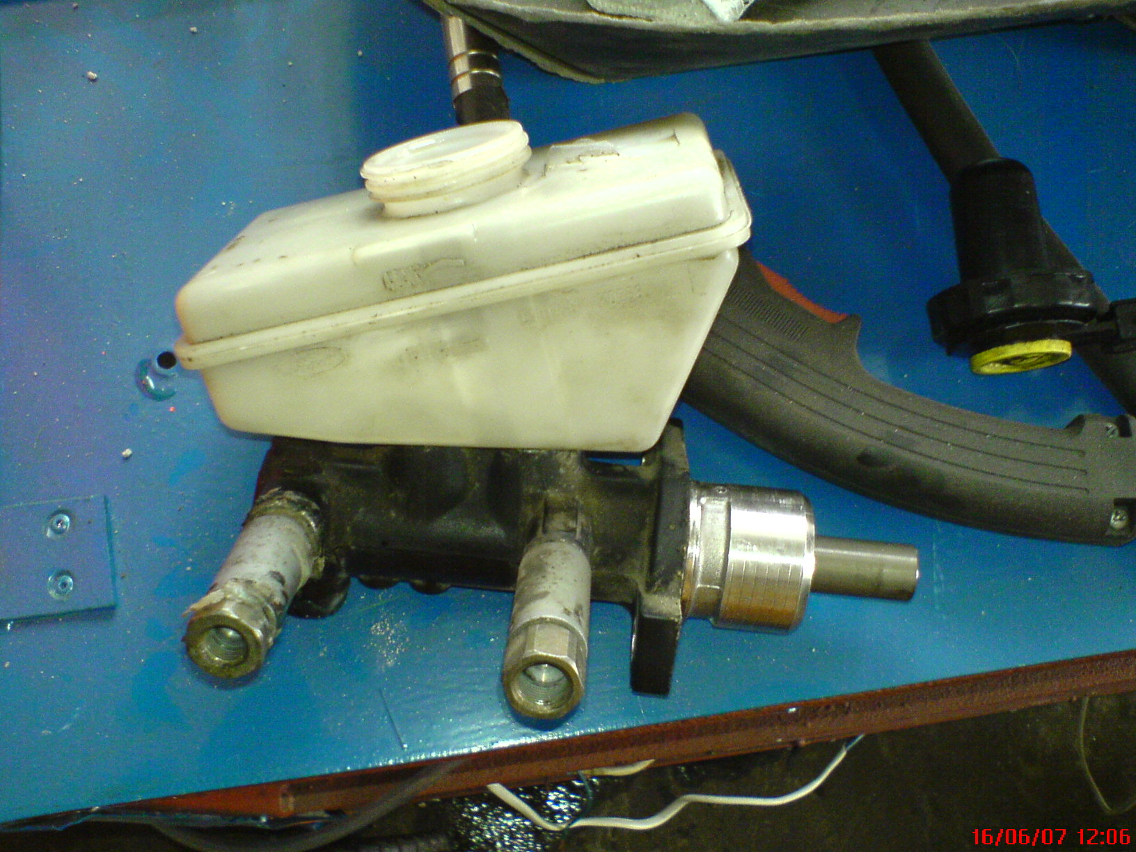

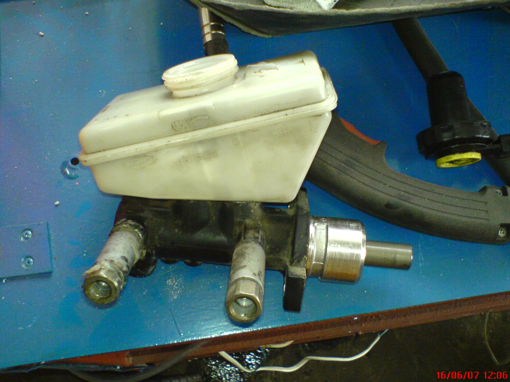

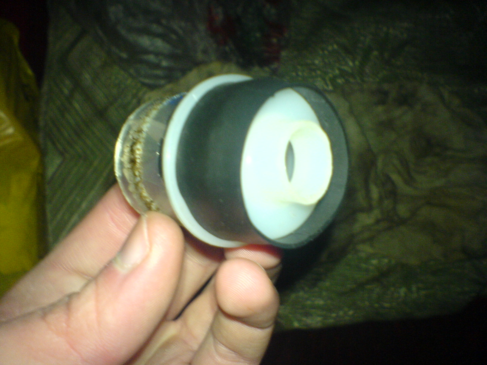

widok pompy hamulcowej po demontażu
<br />z uwagi na to iż przy okazji wymiany serwa wymieniłem cały płyn hamulcowy w obwodzie byłem zmuszony odpowietrzać hamulce

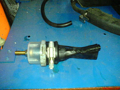

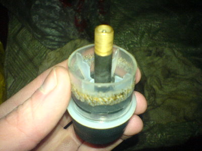

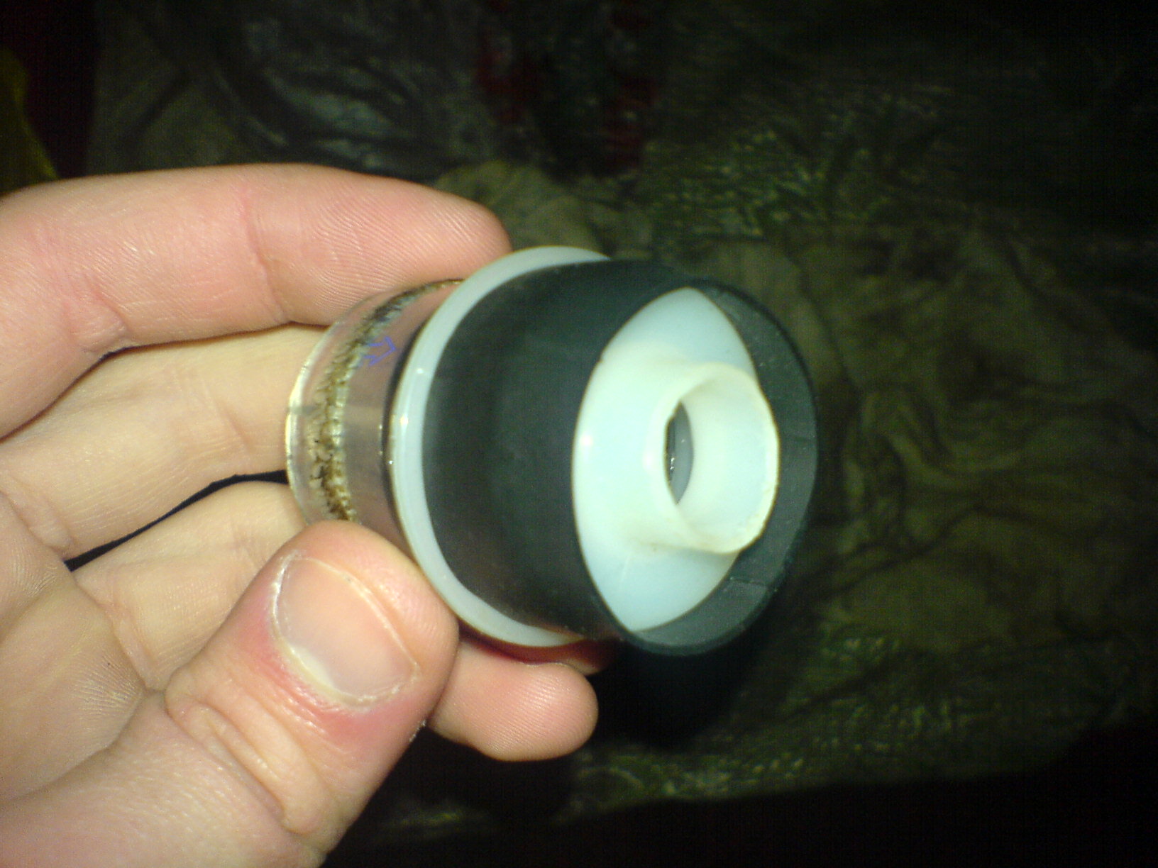

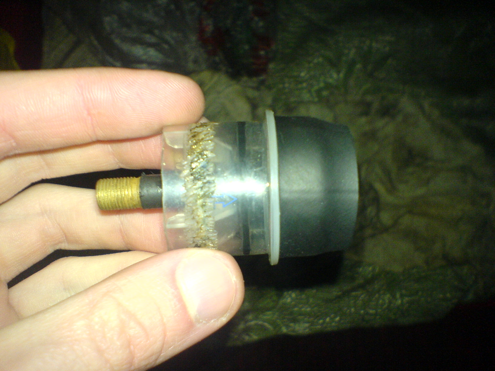

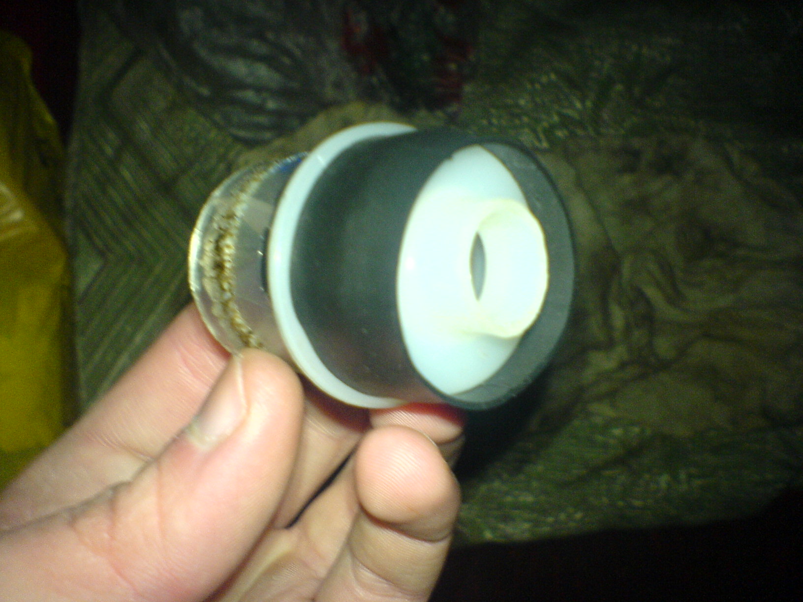

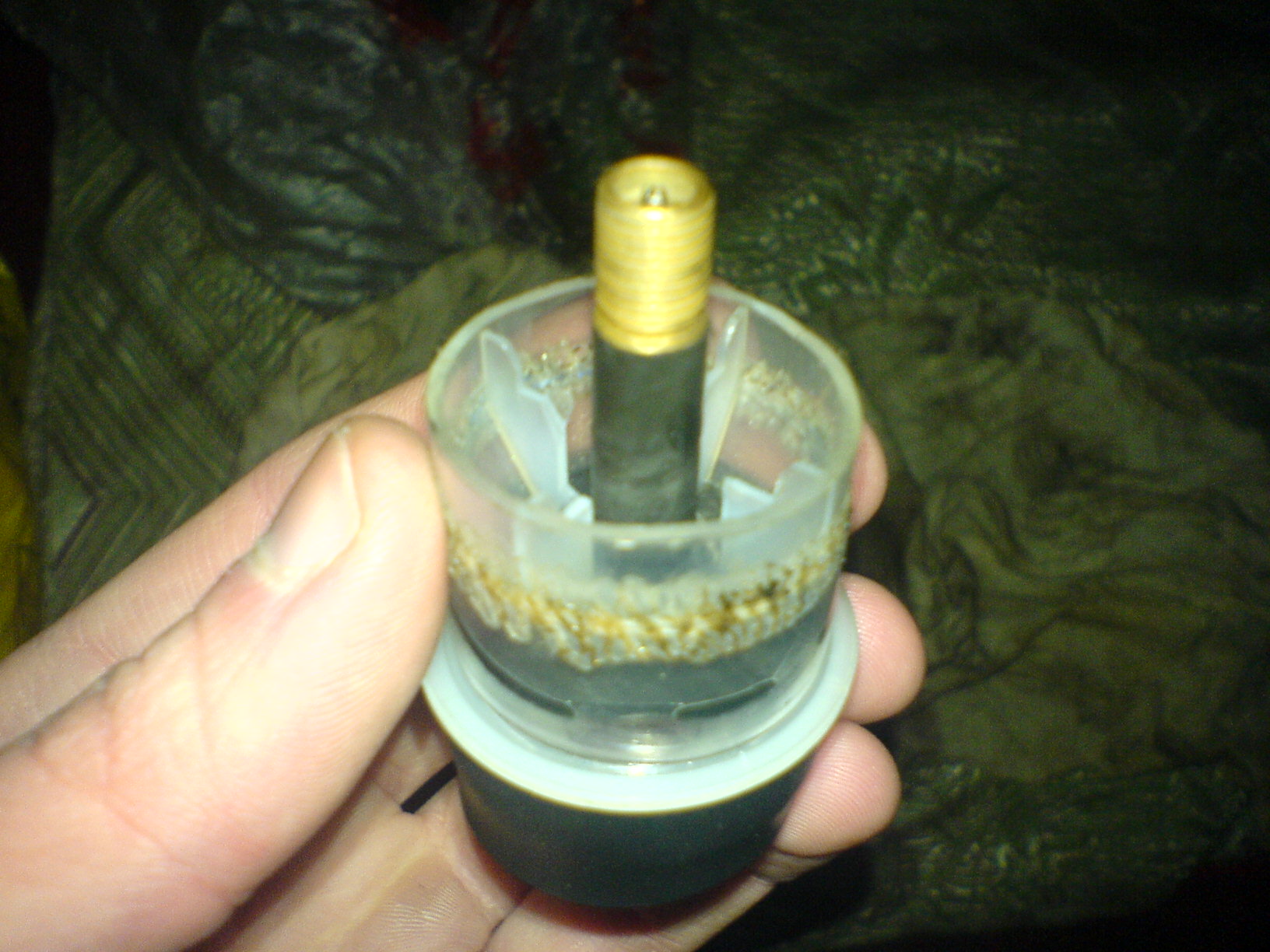

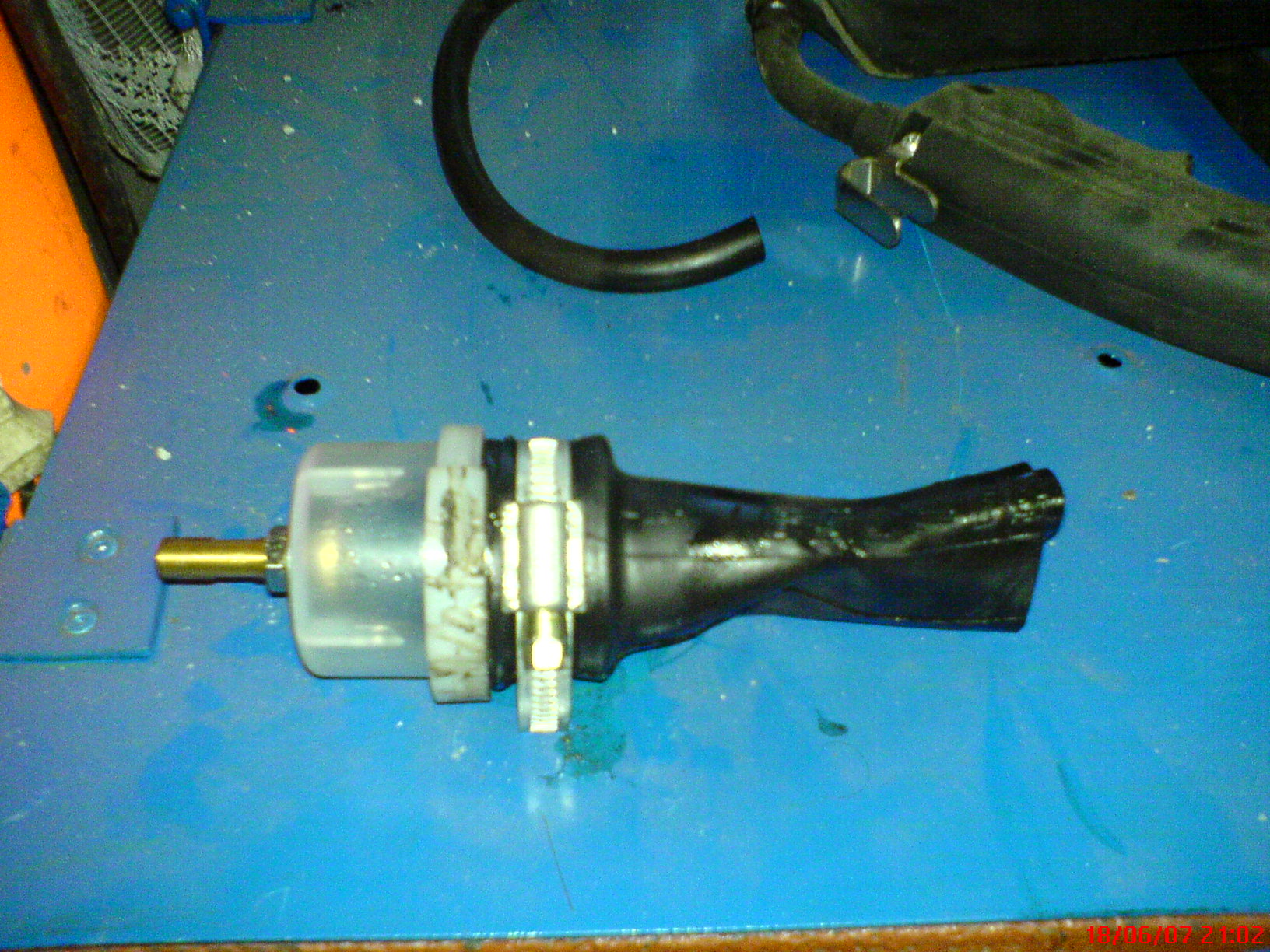

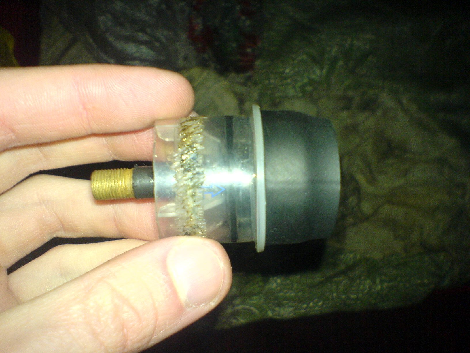

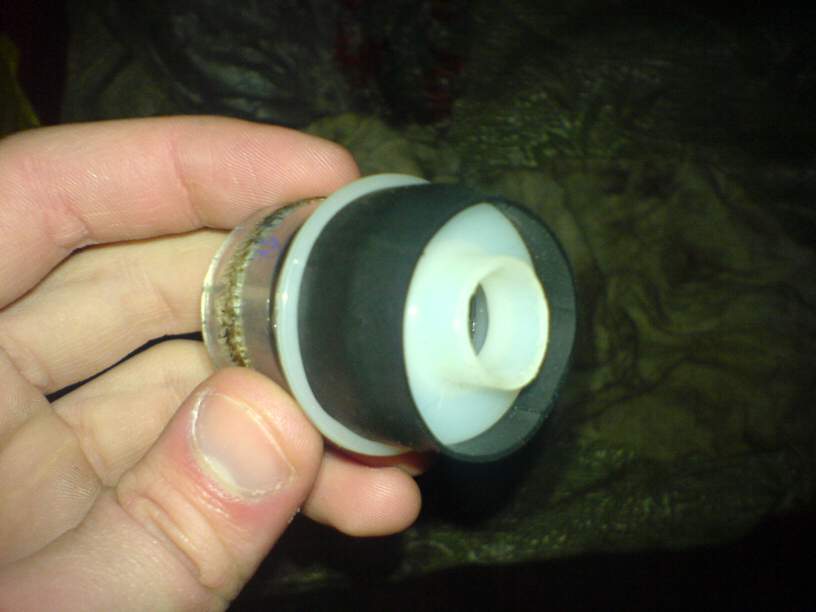

widok urządzenia jakbym to nazwał do odpowietrzania ciśnieniowego zrobionego z wentyla do opony , filtra paliwa do 126p , dwóch opasek oraz dwóch kawałków dętki od roweru no i pistolet do pompowania kół i sprężarka oczywiście

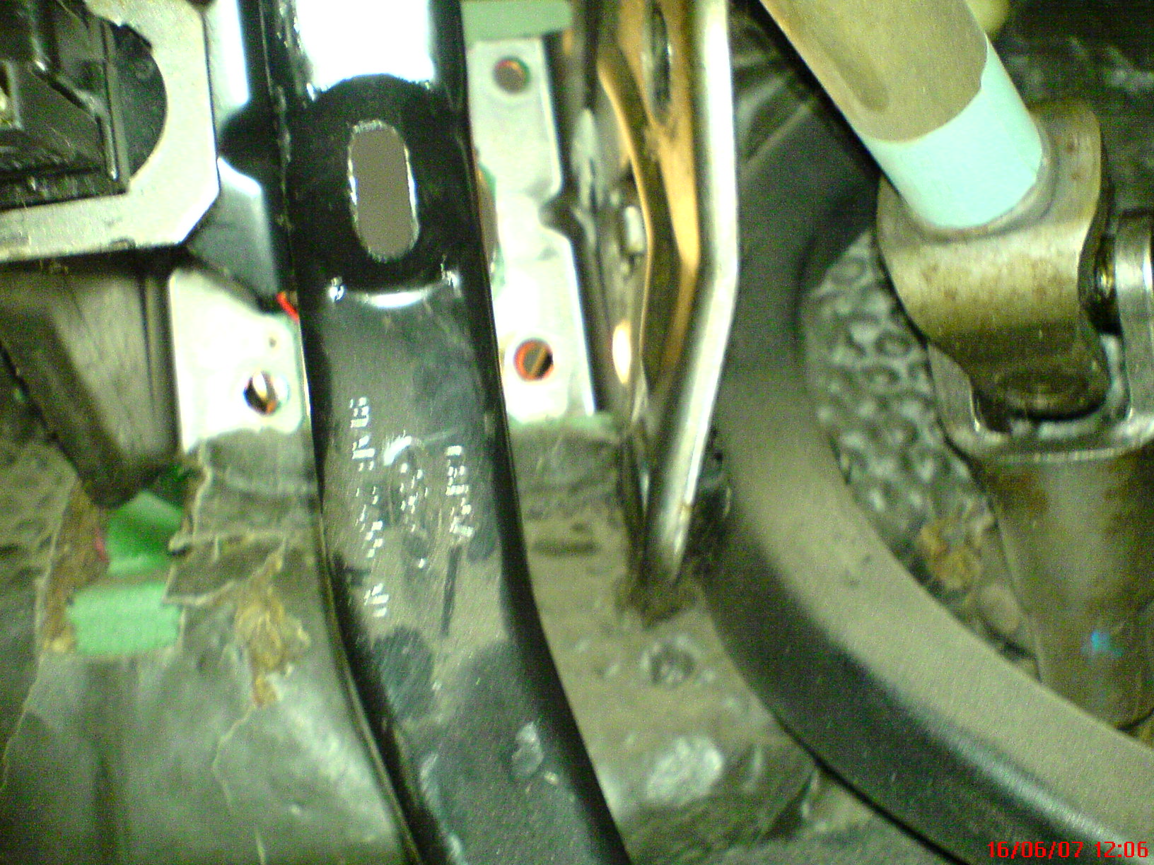

widok końcowy, przepraszam że te zdjęcia pokazują sie od końca może to tylko tak jest na podglądzie ale za to przepraszam

To teraz jeszcze ja wrzuce foty tego swojego patetntu :cool: mozna wytworzyc fajne cisnienie i wtedy z zaciskow plyn wrecz tryska :razz: trzeba tylko uwazac aby z cisnieniem nie przesadzic bo mozna uszkodzic zbiorniczek, ja w swoim zrobilem 2 atmosfery :shock: ale pokazaly sie odbarwienia na tworzywie spowodowane odksztalcaniem materialu :shock: dlatego proponuje cisnienie robocze w granicach 1-1,5 atmosfery :cool:
