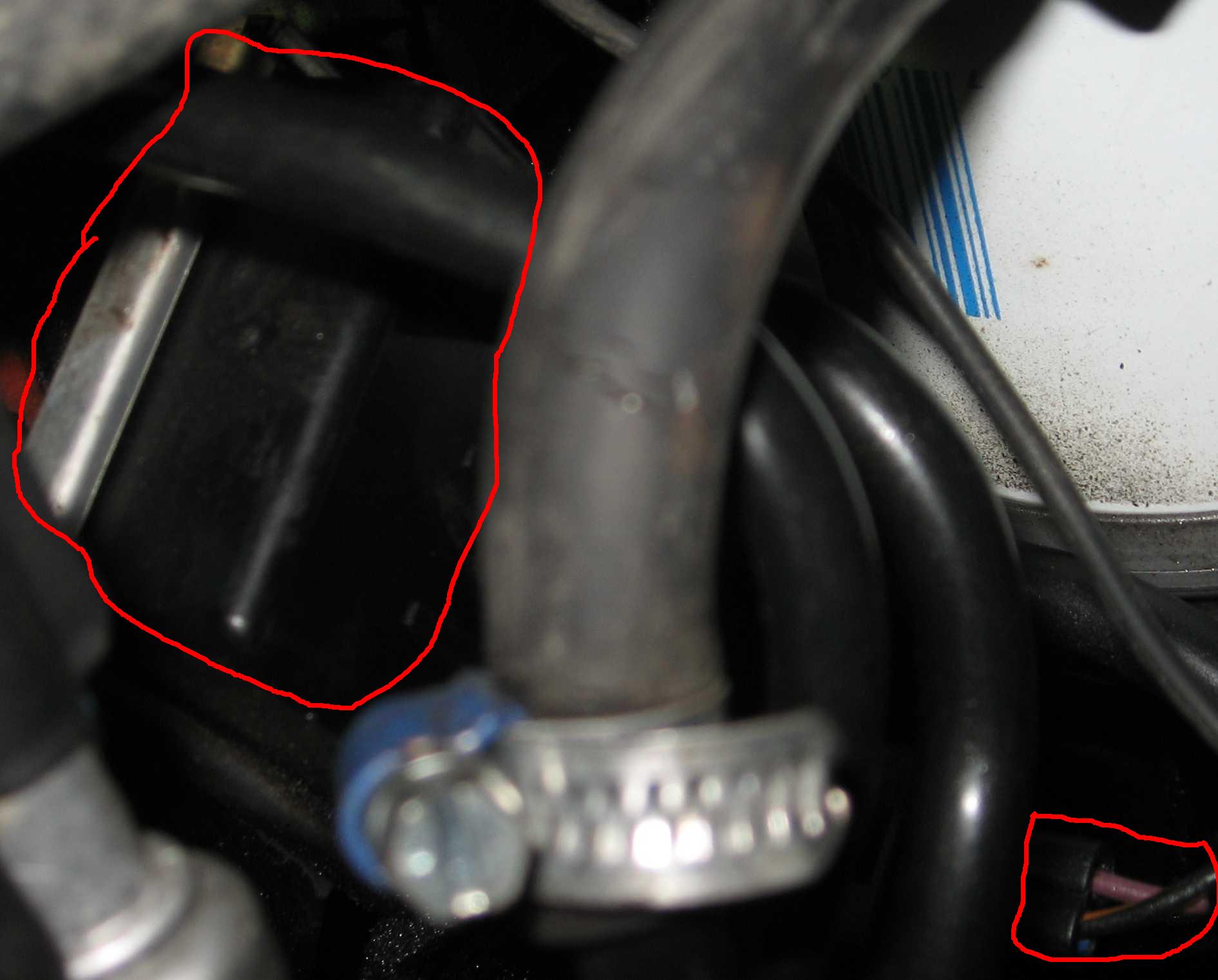

kupiec pisze:więc jeszcze takie pytanie- co to jest to na zdjęciu?
Ja też mam takie same pytanie do znawców, co to za część co jest na zdjęciu obok filtra paliwa. Czyż to nie podgrzewacz paliwa ????
Do tej części podłączaone są 2 wężyki oraz kabel z wtyczkiem

Pozostaje mi czekać na jedną odpowiedź dotyczące część co wstawiłem zdjecia...
Posty: 14736
sorry,mikosz83, ale te foty są takie że nie wiem czy ktokolwiek ci odpowie...
Yagr pisze:sorry,mikosz83, ale te foty są takie że nie wiem czy ktokolwiek ci odpowie...
Napewno ktoś odpowie jak się zna bardzo dobrze na silnikach dieslowskich escortowych. Kurcze cieżko mi zrobić ładne zdjęcie a tu lipa wychodzi, zasłaniają zaplątanina przewodami, kablami :-/

mikosz83 to podgrzewacz paliwa. tak się dowiedziałem. widze że z ciebie taki znawca diesla jak i ze mnie :mrgreen: :mrgreen: :mrgreen: ale wszystko spokojnie obcykamy. tak tylko wspomne że mój fordillac już 3 tygodnie jest naprawiany i dalej nie pali jak zimny.
kupiec pisze:mikosz83 to podgrzewacz paliwa. tak się dowiedziałem. .
Pamiętam jak mechanik mówił że podgrzewacz mam z nieznanej firmy czy coś. Kurcze mogłem od niego więcej coś wypytywac o podgrzewacz. Czy warto na chwile zdjac podgrzewacz ? czy psuje sie tak często ??? Chcę to sprawdzić czy jest dobry tylko jak to sprawdzić ?? Widziałem jak kabel z podgrzewacza idzie tuż blisko podgrzewacza na boczny blok silnika. Co z tym zrobić... ???
