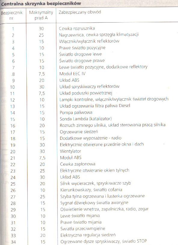

Witam ponownie, i prosze o pomoc.Wracam dzisiaj z pracy a tu mi facet macha z samochodu że coś u mnie z tyłu nie tak i zatrzymałem się patrze a ja świateł niemam z tyłu, pukam stukam i nic więc sandał na gaz byle by dojechać do domu.Myśle pewnie bezpiecznik ale zaglądam do skrzynki i ....ama fatima niewiem który bezpiecznik jest od tyłu prosze pomóżcie bo w książce do forda nima wzmianki na ten temat albo przegapiłem,świecą tylko światła stopu a wsteczny ani postojowe nie więc kto pomoże ??.Pozdrawiam

Yagr, ta rozpiska niepasuje do tej skrzynki, na foto pierwszy bezpiecznik jest na 7,5 A a wg tej rozpiski pierwszy jest cewka rozrusznika na 30A. Ja ma taką samą skrzynkę ja na foto jest i ten pierwszy bezpiecznik na 7,5 A jest od świateł przeciwmgielnych. Miałem gdzieś dokładny opis tej skrzynki tylko niemoge teraz znależć.
- Posty: 14736
faktycznie, ale mnie raczej chodziło o ten nieszczęsny bezpiecznik nr 19
Zresztą, skoro masz rozpiskę to zapodaj - może skończą sie te dywagacje... Ja niestety więcej danych na temat bezpieczników w Mk VII nie posiadam
p.s. no mam jeszcze 2 warianty do benzyny... ale tu się nie przydadzą
