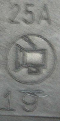

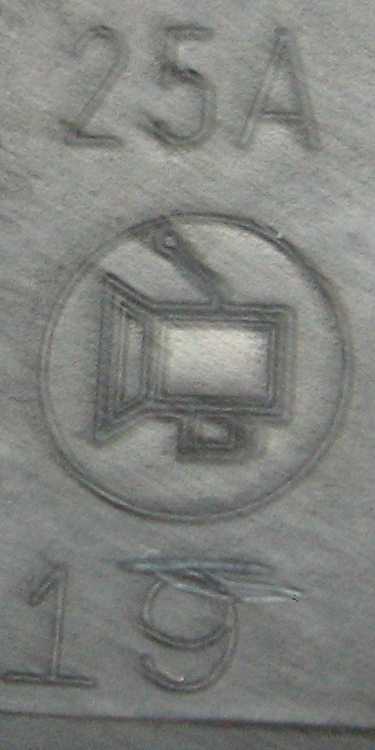

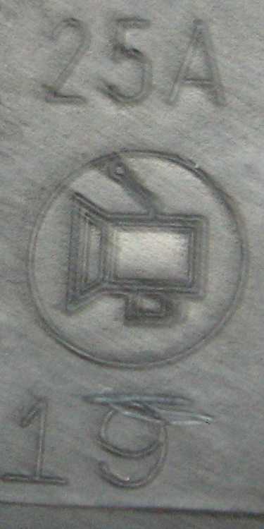

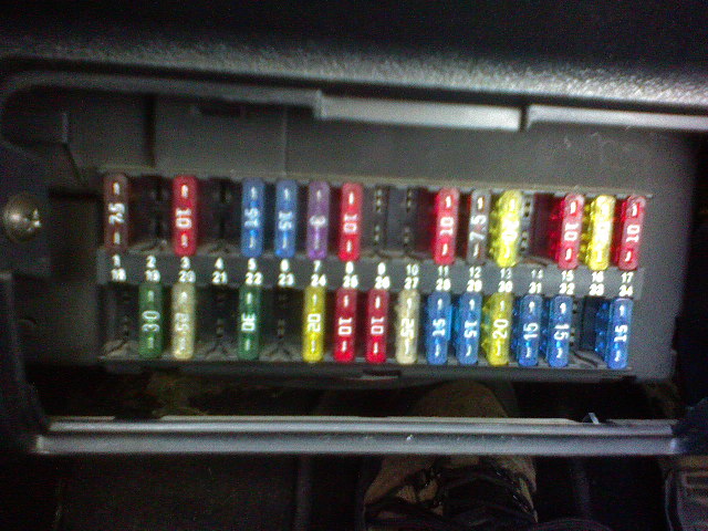

Witam,
Co to jest co jest na rysunku ??? Chyba to jest automatyczna skrzynia biegów czy jak ??
Posty: 14736
chyba alarm
Posty: 13048

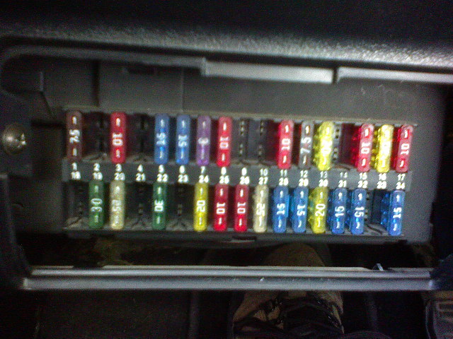

ale co to i skąd to? to ze skrzynki bezpieczników? silnik diesla? bo coś tu mi nie pasi
Tak ze skrzynki bezpieczników (34 sztuk) w dieslu. Tam mam pusto tzn. nie ma bezpiecznika. Szukałem wszędzie tutaj na forum i tam na forum i nic....
Posty: 13048
na razie auto mam u mechaniora ale wysyłam zdjęcie mojej. i ja tam mam.
Posty: 14736
kupiec, ty masz w swoim fabryczny alarm?
kupiec, Widać ze chyba masz inny niż mój gdyż w numerze 19 masz trzydziestke a ja w tym miejscu mam zalecane 25A.
Posty: 14736

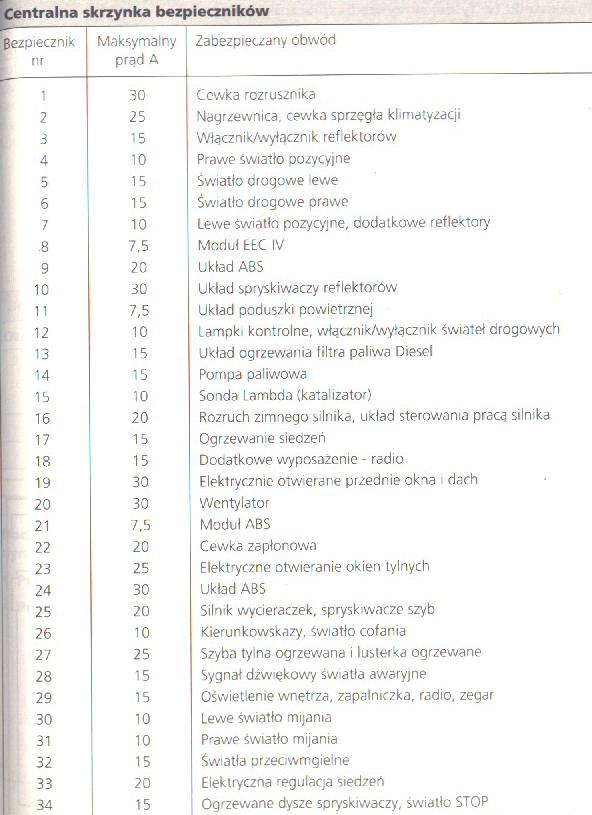

Mikosz83, nie wiem czy to ci wiele pomoże ale do tablicy bezpieczników której foto zapodał kupiec pasuje

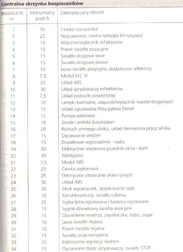

potek2
Post autor: potek2 »
Yagr, ta rozpiska niepasuje do tej skrzynki, na foto pierwszy bezpiecznik jest na 7,5 A a wg tej rozpiski pierwszy jest cewka rozrusznika na 30A. Ja ma taką samą skrzynkę ja na foto jest i ten pierwszy bezpiecznik na 7,5 A jest od świateł przeciwmgielnych. Miałem gdzieś dokładny opis tej skrzynki tylko niemoge teraz znależć.
Posty: 14736
faktycznie, ale mnie raczej chodziło o ten nieszczęsny bezpiecznik nr 19 ;) Zresztą, skoro masz rozpiskę to zapodaj - może skończą sie te dywagacje... Ja niestety więcej danych na temat bezpieczników w Mk VII nie posiadam
p.s. no mam jeszcze 2 warianty do benzyny... ale tu się nie przydadzą :)
Ostatnio zmieniony 20 gru 2007, 13:46 przez Yagr, łącznie zmieniany 1 raz.
