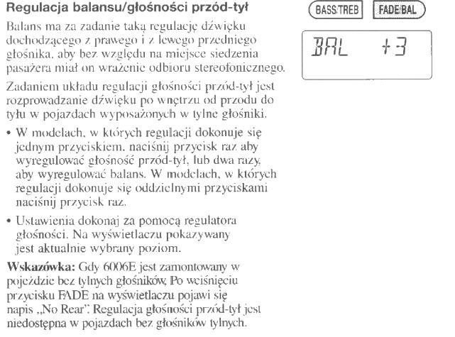

Mamproblem z radiem oryginalnym fordowskim traffic 5000. Nie moge wyregulować stopnia głośności przód tył. Gdy naciskam przycisk FADE/BAL można jedynie regulować balans między prawą a lewą stroną. Mam escorta 98r. kombi. Prosze o pomoc
może to ci pomoże tak jest w książce obsługi

Wyciągnij radyjko i zobacz jak masz podpięte głośniki np moje radio traffic 3000 miało wyjście tylko na jeden komplet głośników i aby grały cztery trzeba było je spiąć i lewe przedni z lewym tylnim i to samo z prawej strony , teraz mam 4050 z 2001 roku i ma już wyjście na 4 głośniki widać to po wyciągnięciu radyjka i ilosci wystających pinów , albo wcześniejszy właściciel zamontował inne radio które miało wyjście na dwa kanały i przerobił instalacje a polak potrafi...

zapewniam Cie ze jak wyciagniesz radio,to zobaczysz jedna kostke z kablami zasilajacymi i na niej bedzie brakowalo z ok 2 kabelkow, oraz zobaczysz kostke od glosnikow w ktorej jak beda tylko 4 kabelki to lipa, jak bedzie 8 kabelkow (komplet),to znaczy ze powinno wszystko dzialac

po prawej stronie masz 8 pinów jeśli masz osiem to masz wyjście na 4 głośniki jeśli masz 4 piny to masz wyjście tylko na dwa.
