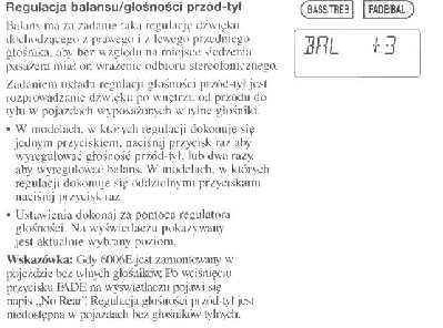

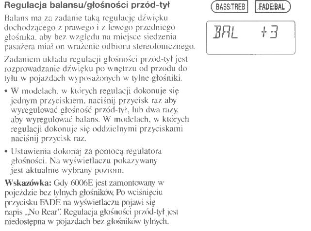

może to ci pomoże tak jest w książce obsługi
a czy wcześniej chodziło??

a tak jak jest na fotce powyżej to nie chodzi???
