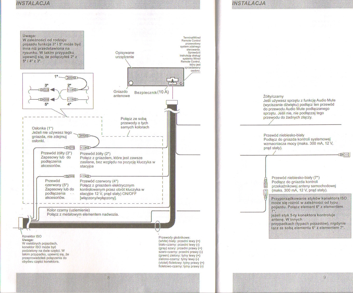

Kupiłem sobie nowego Pionierka DEH-2000MP (super radyjko) i podłączyłem w miejsce mojego fabrycznego starego radia.
Oczywiście nie obyło się bez dokupienia ramki i przejściówek na złącza ISO.
Wszystko ładnie działa ale dziwi mnie tylko to, że radio działa dopiero po włożeniu kluczyka do stacyjki i przekręceniu go na pierwszą pozycję.
W fabrycznym radiu kluczyk nie był potrzebny i radio grało.
Mam instrukcję ale tylko po angielsku i na dodatek strasznie lakonicznie jest to opisane.
Czy taka sytuacja jest normalna ? Czy może można to zmienić ?

Sytuacja jest jak najbardziej do zmiany.
Trzeba odszukać do którego pinu w radiu doprowadzane jest napięcie ze stacyjki, odłączyć owy kabel i w to miejsce podłączyć na stałe 12V, najlepiej rozdzielając ten kabel którym jest doprowadzone +12 z aku. W ten sposób pomijasz udział stacyjki w zasilaniu radia.
Nie mam w tym momencie żadnej kostki pod ręką więc na przykładzie :
http://hustla.pun.pl/opis-kostki-iso-129.htm
Do pinu 7 w sekcji 2 doprowadzasz 12V z aku (kabel od stacyjki odcinasz)

Zmostkuj żółty i czerwony kabel i wsio bedzie dobrze ;)

mikruss pisze:Zmostkuj żółty i czerwony kabel i wsio bedzie dobrze ;)
nie inaczej ;) to naprostszy i najszybszy sposób ;) zmostkuj te kabelki odrazu przy kostce ;) nic prostrzego ;)

Posty: 11800
Mn1s1ek pisze:No właśnie - chciałbym to tak ustawić jak to było fabrycznie. Czyli:
- wkładam kluczyki, przekręcam - radio zaczyna grać
- wyjmuje kluczyki - radio PRZESTAJE grać i się wyłącza
- bez wkładania kluczyków MAM MOŻLIWOŚĆ ponownego włączenia radia.
Da się to tak zrobić ?
nie da sie na pionku. jak tak chcesz to wymien Pionka na Blaupunkta i bedzie ci dzialac tak jak fabryczne
