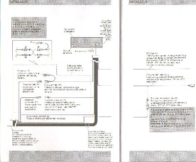

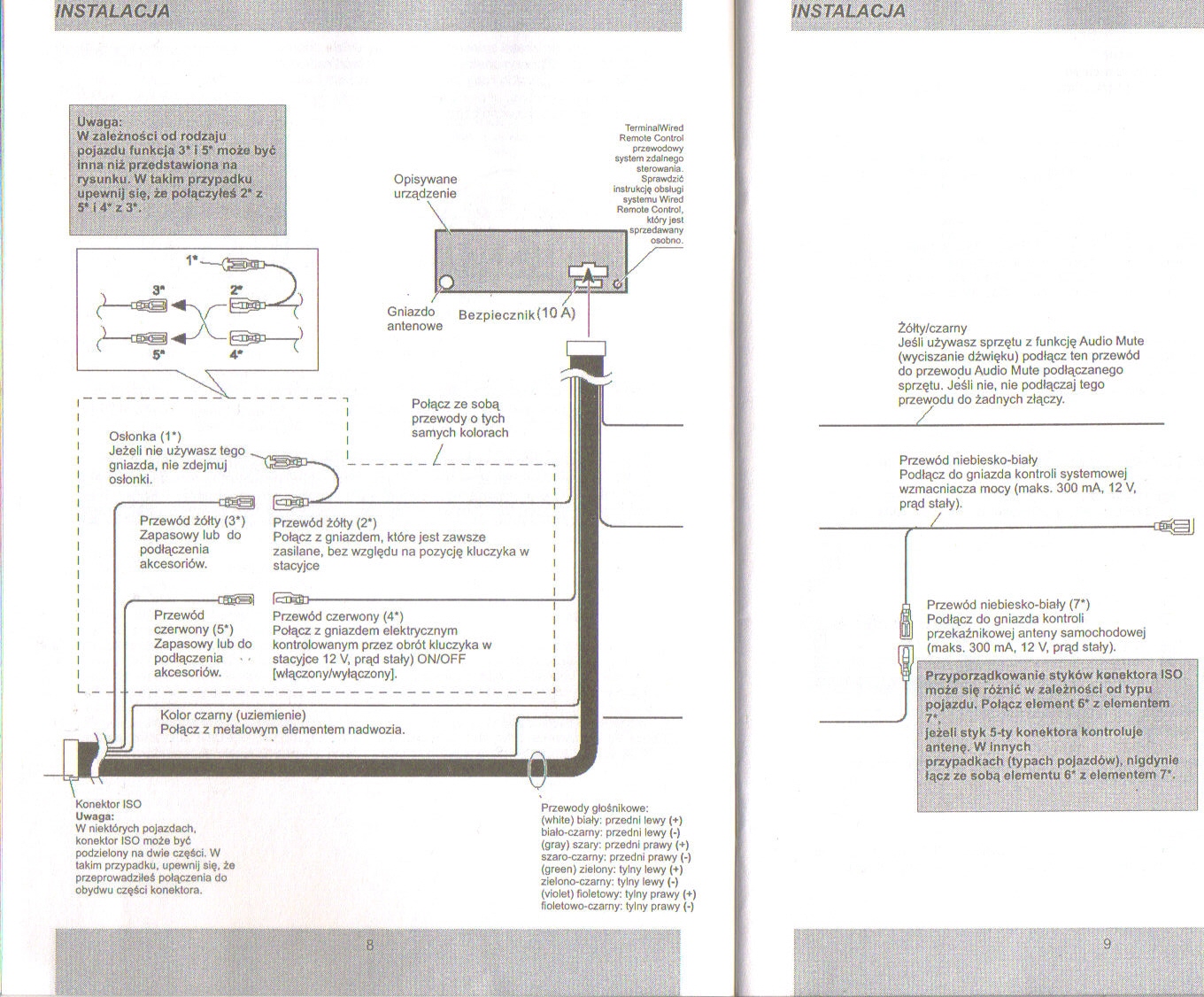

MASZ INSTRUKCJĘ PO POLSKU ????
Też chceeeee :-)
Rob
Post autor: Rob »
w wolnej chwili zeskanuje ....
podaj maila to wyslę ...
Mn1s1ek
Posty: 233
Rejestracja: 21 sty 2007, 18:56
Lokalizacja: Biskupiec
Post autor: Mn1s1ek »
O ! To byłoby zaje....fajnie :-) Wielkie dzięki. Maila masz w moim podpisie.
