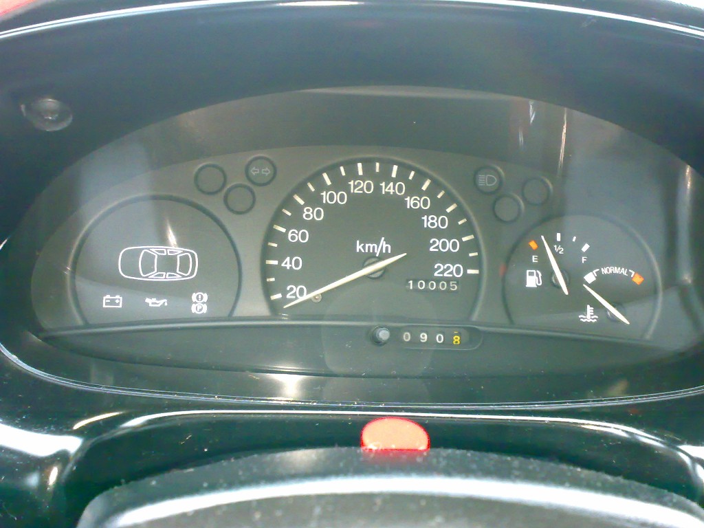

chcialabym wymienic zarowki w liczniku bo mam zwykle podswietlenie orginalne a na allegro sa tzw. zamienniki i zastanawiam sie nad kupnem... ile w essim jest zarowek w liczniku???czy to sa R5??? ja mam z 1996roku moj licznik na zdjeciu i czy ktos ma namiar na biale tarcze do tego licznika???

białe tarcze były gdzieś na forum wrzucone,
tak są zwykłe R5 2 szt - oświetlenie
zegary w eskorcie są oświetlane od góry a nie od spodu
na twoim miejscu poszukał bym licznika z białymi zegarami no chyba ze chcesz się pobawić
oryginalne podświetlenie jest zielone daje to taka zielona płytka umieszczona w liczniku

tzn nie wiem jak jest w MMKVII ale u mnie w VI tarcze możan było spokojnie podświetlić od dołu gdyż, caly licznik podśiwtlony jest od przodu od góry, ale wiem i to sprawdzilem bo jak wylączylem te żarówki z góry to widac było że tarcze są też podświetlane od dołu, przez o ile sie nie myle 4 żarówki, nie wiem czy wszystkei roginalne tarcze są robione tak że przepuszczaja światło od dolu, bo moje zegary z cabrio nie dawały takiego efektu

w mk7 tylko od góry oryginalnie

Nie radzę wstawiać zamiast oryginalnych żarówek żadnych diodowych zamienników. Wprawdzie światła więcej ale diody nie dają tak równomiernie rozproszonego światła i licznik będzie oświetlony w plamy.
Oczywiście jest wiele wersji modyfikacji:
- podświetlenie tarcz od spodu (dobrze dodatć do tego "świecące" wskazówki,
- wymiana tarcz na białe,
- wymiana tarcz na indyglo (tarcze które same emitują światło po podaniu napięcia przez specjalny moduł (inwerter)
Posty: 22192
Blazey pisze:Wprawdzie światła więcej ale diody nie dają tak równomiernie rozproszonego światła i licznik będzie oświetlony w plamy.
A jak się ma włączone światełka i w tedy odpalamy silnik , to jak alternator trzepnie z gróbej rury , to diody mogą się posypać prędzej niż żarówki.

zastanawiam sie nad kupnem licznika z bialymi tarczami ale wszystkiena allegro sa z obrotomierzami a ja mam teraz licznik jak pokazalam na zdjeciu czy moge sobie zalozyc taki z obrotomierzem??? czy cos musi zostac przerobine, czy potzrebna jest jakas linka do obrotow? jak to podlaczyc?

Może być potrzeba dołożenia jednego przewodu od obrotomierza do komputera (układu zapłonowego).
