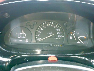

chcialabym wymienic zarowki w liczniku bo mam zwykle podswietlenie orginalne a na allegro sa tzw. zamienniki i zastanawiam sie nad kupnem... ile w essim jest zarowek w liczniku???czy to sa R5??? ja mam z 1996roku moj licznik na zdjeciu i czy ktos ma namiar na biale tarcze do tego licznika???
białe tarcze były gdzieś na forum wrzucone,
tak są zwykłe R5 2 szt - oświetlenie
zegary w eskorcie są oświetlane od góry a nie od spodu
na twoim miejscu poszukał bym licznika z białymi zegarami no chyba ze chcesz się pobawić
oryginalne podświetlenie jest zielone daje to taka zielona płytka umieszczona w liczniku

[quote="simo"]
zegary w eskorcie są oświetlane od góry a nie od spodu/quote]
tzn nie wiem jak jest w MMKVII ale u mnie w VI tarcze możan było spokojnie podświetlić od dołu gdyż, caly licznik podśiwtlony jest od przodu od góry, ale wiem i to sprawdzilem bo jak wylączylem te żarówki z góry to widac było że tarcze są też podświetlane od dołu, przez o ile sie nie myle 4 żarówki, nie wiem czy wszystkei roginalne tarcze są robione tak że przepuszczaja światło od dolu, bo moje zegary z cabrio nie dawały takiego efektu
Blazey
Nie radzę wstawiać zamiast oryginalnych żarówek żadnych diodowych zamienników. Wprawdzie światła więcej ale diody nie dają tak równomiernie rozproszonego światła i licznik będzie oświetlony w plamy.
Oczywiście jest wiele wersji modyfikacji:
- podświetlenie tarcz od spodu (dobrze dodatć do tego "świecące" wskazówki,
- wymiana tarcz na białe,
- wymiana tarcz na indyglo (tarcze które same emitują światło po podaniu napięcia przez specjalny moduł (inwerter)
- Posty: 22194
A jak się ma włączone światełka i w tedy odpalamy silnik , to jak alternator trzepnie z gróbej rury , to diody mogą się posypać prędzej niż żarówki.Blazey pisze:Wprawdzie światła więcej ale diody nie dają tak równomiernie rozproszonego światła i licznik będzie oświetlony w plamy.

Zależy jakie diody się stosuje. Jest prosty patent na lepsze rozproszenie światła z diód - trzeba je zmatowić drobnym papierkiem ściernymBlazey pisze:Nie radzę wstawiać zamiast oryginalnych żarówek żadnych diodowych zamienników. Wprawdzie światła więcej ale diody nie dają tak równomiernie rozproszonego światła i licznik będzie oświetlony w plamy.
A na "trzepnięcie z alternatora" też jest sposób - stabilizator
Blazey
O papierze ściernym wiem - stary sprawdzony patent. Można też zastosować diody, które są do kpienia jako... światełka choinkowe. One też często mają rozpraszający światło kształt.
Zamiast stabilizatora to lepiej dorobić mały regulator PWM na układzie 555 i mieć pełną regulację jasności. Kilka elementów elektronicznych. Do kupienia nawet jako zestaw do montażu, tzw. kit.
