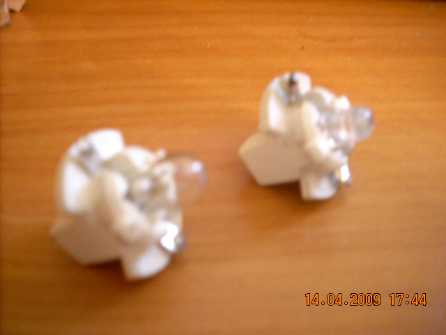

jakie Żarówki do licznika????
gradobr tu zobaczysz wszystkie żarówki występujące w Escorcie.Możesz zobaczyć i pytać się o konkretny model po nazwie: http://siec.no-ip.com/forum/viewtopic.php?t=4946

Ja kupowałem jakieś z helli, czy boscha. Na pewno nie było na nich napisu ford. I z tego, co pamiętam, to można dopasować z innych aut. I z forda pasują też do czegoś. Gniazda są zazwyczaj takie same. Ewentualnie występują minimalne różnice w wymiarach. Podstawową rzeczą, na którą należy zwracać uwagę, to to, czy styki są od strony cokołu, czy od strony żarówki (s której strony płytki jest druk i styki). Raz miałem oprawki uniwersalne: miały dwie pary styków. Gdzieś mi się rozeszły po klientach przy robotach.

Ja zarówno w poprzednim essim, jak i w obecnym z żarówkami od zegarów robiłem tak:gradobr pisze:mam ogromny problem z zarowkami od licznika chodzi o te 2 do góry poczatkowo swiecila jedna a teraz juz zadna dzis szukalam po sklepach i nie maja takiech nawet na stacji paliw patrzylam i nic... jak przylozylam inna to swieci czyli prad jest ale nie ma jak jej przymocowac musze miec takie jak orginalne... gdzie je moge kupic??? i jak sie nazywaja???
jako, że żarówka siedzi w oprawce na wtyk, kombinerkami wyjmowałem spaloną żarówkę z oprawki, a potem w elektronicznym, lub zwykłym motoryzacyjnym sklepie kupowałem samą żarówkę i wkładałem do oprawki. Same oprawki fordowskie ciężko dostać, ale żarówki są naprawdę pospolite.
Wtedy koszt wymiany 1 żarówki to 0,80-1,20 PLN-ów
