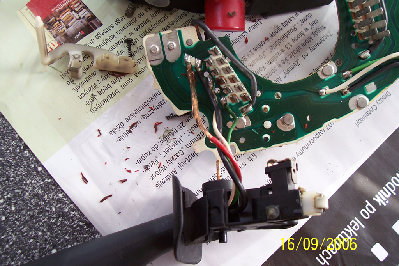

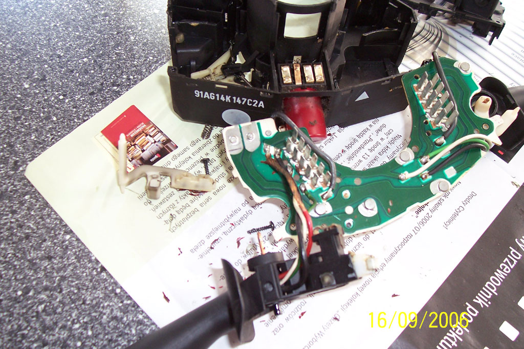

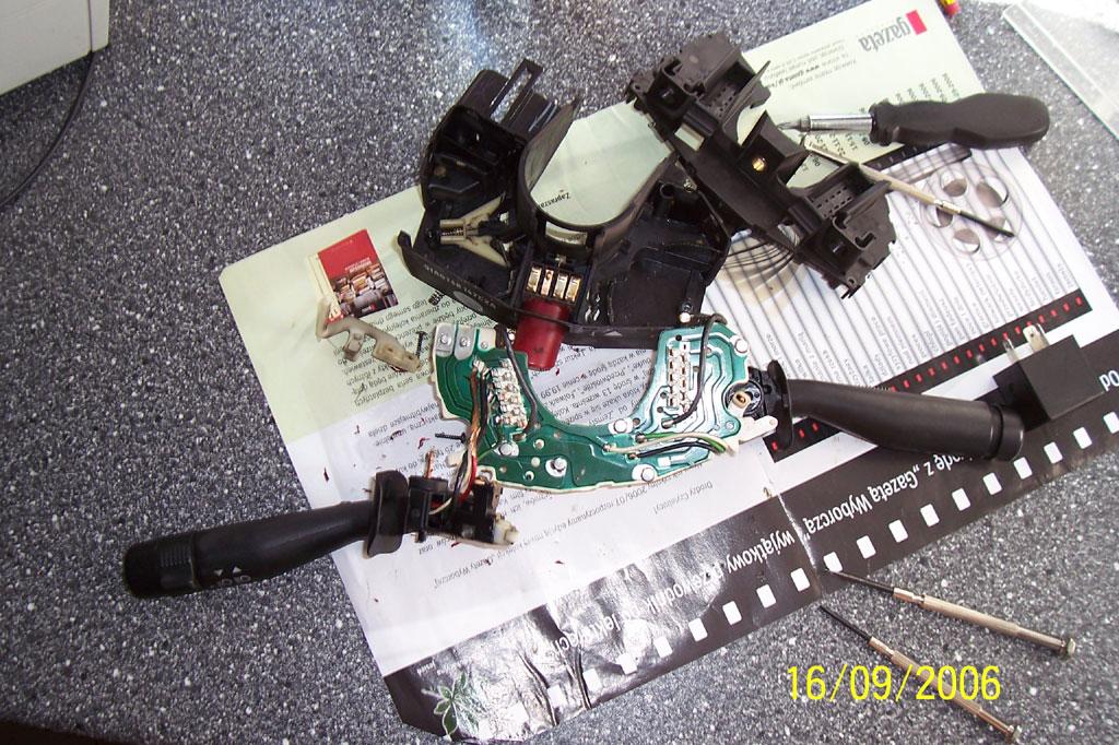

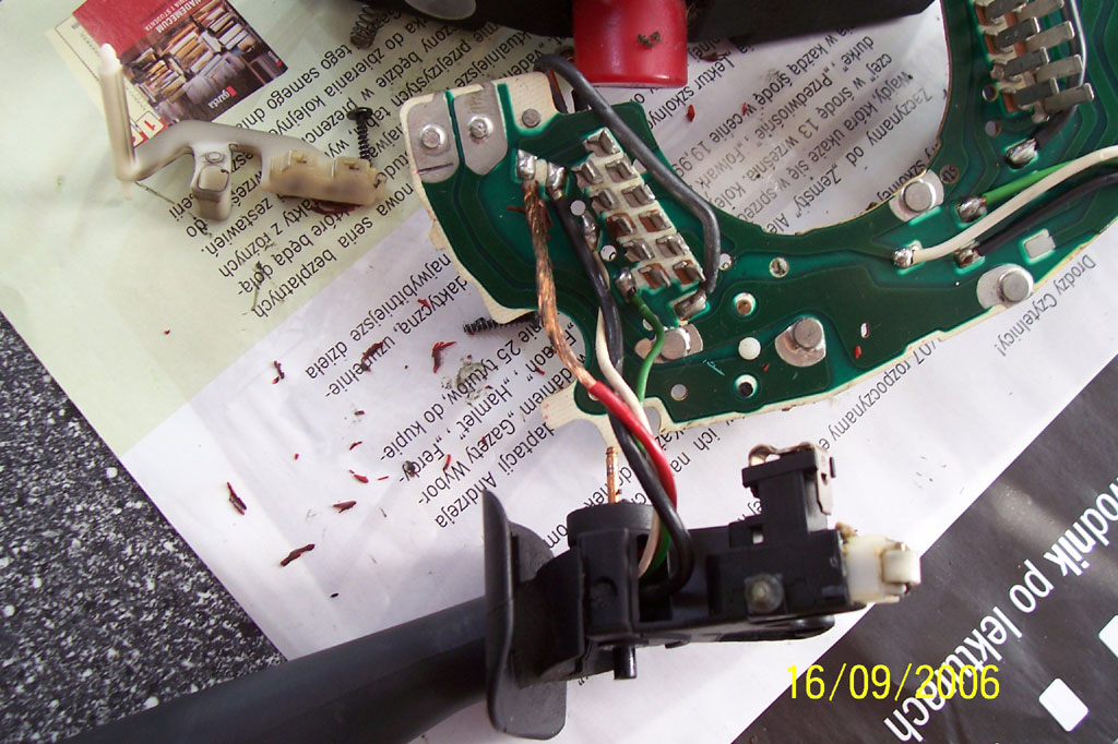

Posty: 11800
Dołączam swoje zdjęcia z naprawy przełącznika zespolonego. Może ktoś wypatrzy coś co mu się przyda. Ja wymieniałem wszystkie kable na nowe. Niestety nie zrobilem zdjęcia po wymianie :( sam nie wiem czemu :(
