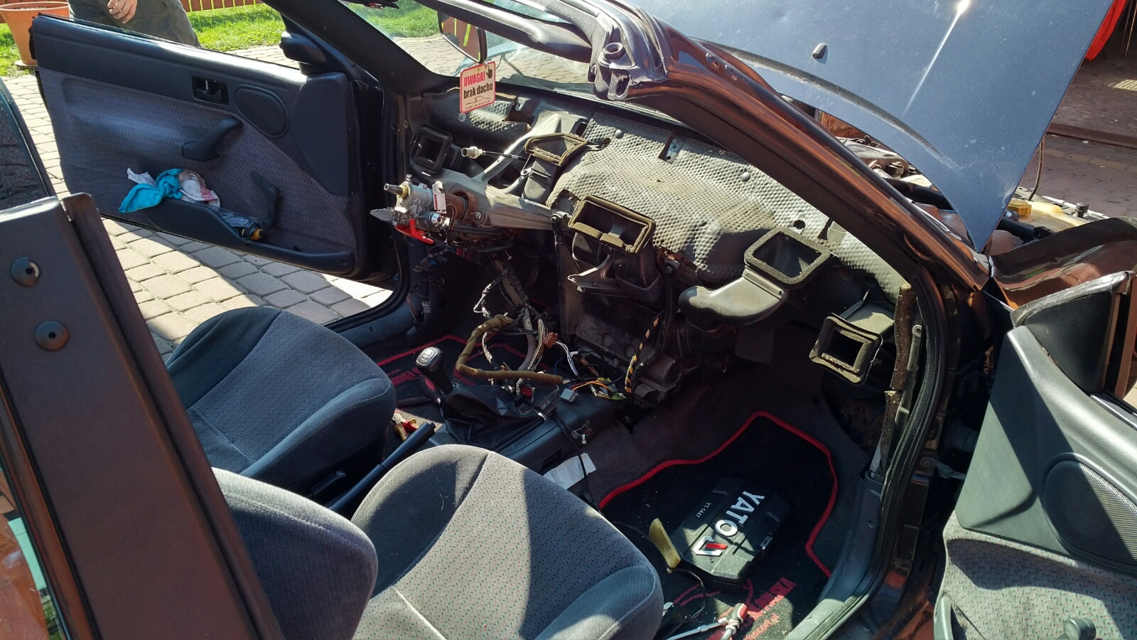

No czyli tak jak myślałem, że powinno być piekło z poprawnie działającego ogrzewania. Nagrzewnica nie tyle cieknie ciurkiem co są naloty po małych przesiąkach. I też coraz bardziej skłaniam się ku jej winie i wymianie. I naturalnie, że wiem iż niezbędne jest do tego zdjęcie deski rozdzielczej. Lubię takie prace, bo sporo można poprawić z zakresu jakości montażu i wyciszenia niepożądanych dźwięków. Ale co do tego odpowietrzania nie do końca się zgodzę. Układ ten ma właściwości samoodpowietrzające się. Tzn, że silnik po zalaniu nowym płynem nie wymaga jakiegoś dodatkowego odpowietrzania na magistrali bo i czegoś takiego w Escorcie nawet nie ma. Korek od zbiorniczka też można normalnie otworzyć. Nawet gdy płyn zagrzeje się do wartości włączenia wentylatora, a więc temp. 102*C. Tyle, że ostrożniej w tym ostatnim przypadku, ale się da. To właśnie przez ten korek silnik cały czas układ się odpowietrza. Z tym podnoszeniem przodu i dawaniem po garach to nigdy tak nie robiłem. A układ zawsze miałem odpowietrzony jak należy. Tym bardziej, że nie pałuję silnika jak jest zimny.

Dziękuje za porady, grunt to merytoryczna dyskusja. Przyjąłem do wiadomości i jeśli mój sposób zawiedzie to będę mieć za pamięci porady stąd. Co do problemu z brakiem należytego grzania to skłaniam się coraz bardziej ku niedrożnej nagrzewnicy. Te miejsca po przeciekach mi się nie podobają - takie białe naloty po cieknących strugach. Obecnie organizuję sobie więcej czasu na ciepłe miesiące by ogarnąć temat. Bo pewnie jak zdejmę deskę rozdzielczą to znajdę kilka innych detali do poprawy które pochłoną kolejne godziny przy tym zabiegu :P

ESSI 88 pisze: 18 maja 2020, 09:12 Lubię takie prace, bo sporo można poprawić z zakresu jakości montażu i wyciszenia niepożądanych dźwięków
Jak coś to u mnie też jest deska do zrzucenia, więc jak lubisz taką robotę to chętnie podstawię swoje auto :D

Na pewno chcesz sam nagrzewnice wymieniać?

Tak jak już raz podkreśliłem - nie boję się takich akcji ;) Pełna świadomość,lubię takie prace gdzie liczy się ta precyzja oraz wyzwanie by czegoś nie połamać. Dodam, że rozbieram drugi samochód na remont blacharski.

A ja deske tylko odchyliłem a kierownicy nie ściągałem ;) http://fordescort.pl/forum/viewtopic.ph ... ca#p230924
