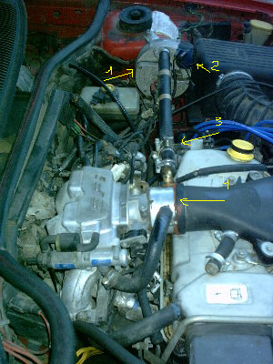

tu masz opisane elementy twojej instalki
1-ten metalowy "rondel" to reduktor (parownik)- odpowiada za przejście gazu ze stanu ciekłego w lotny
2-tu znajdziesz filterek do gazu
3-ta śruba to register- w instalacjach II generacji jest zastąpiona silniczkiem krokowym (lub występuje razem z silniczkiem krokowym)
4-ten metalowy pierścień w dolocie to mikser (mieszalnik) - odpowiada za wprowadzenie gazu do silnika. A co do generacji twojej instalacji to albo masz I generację albo II ale po "machinacjach", niezależnie którą masz powinien być jakiś komputerek ale jego umiejscowienie jest dowolne więc poszukaj a znajdziesz ;)

Wiecie ten mój magik (kombinator jeden) zdecydowanie powiedział że nie mam tego komputerka od gazu i chciałby dostać za niego 500zł (w tym montaż)...Więc jak mielibyście jakieś typy gdzie on mógłby się znajdować byłbym wdzięczny. Mogę zrobić dokładniejsze foty silnika :mrgreen:
DZIĘKI ZA DOTYCHCZASOWˇ POMOC :!: :!:
Posty: 14768
Musisz mieć jakiś sterownik, sam piszesz że przełączałeś "na automacie" - to właśnie sterownik rządzi kiedy przełączasz gaz/benzyna. To co masz w kabinie (to czym przełączasz ręcznie) to tylko centralka która też jest podpięta do sterownika. Ariel ci napisał jak mniej więcej wygląda sterownik (komputer LPG) szukaj po kablach które idą od centralki albo od tej puszki z filtrem. Zwykle jest mocowany na grodzi między silnikiem a kabiną, ale jak kable sięgną to można i na zderzaku :razz:

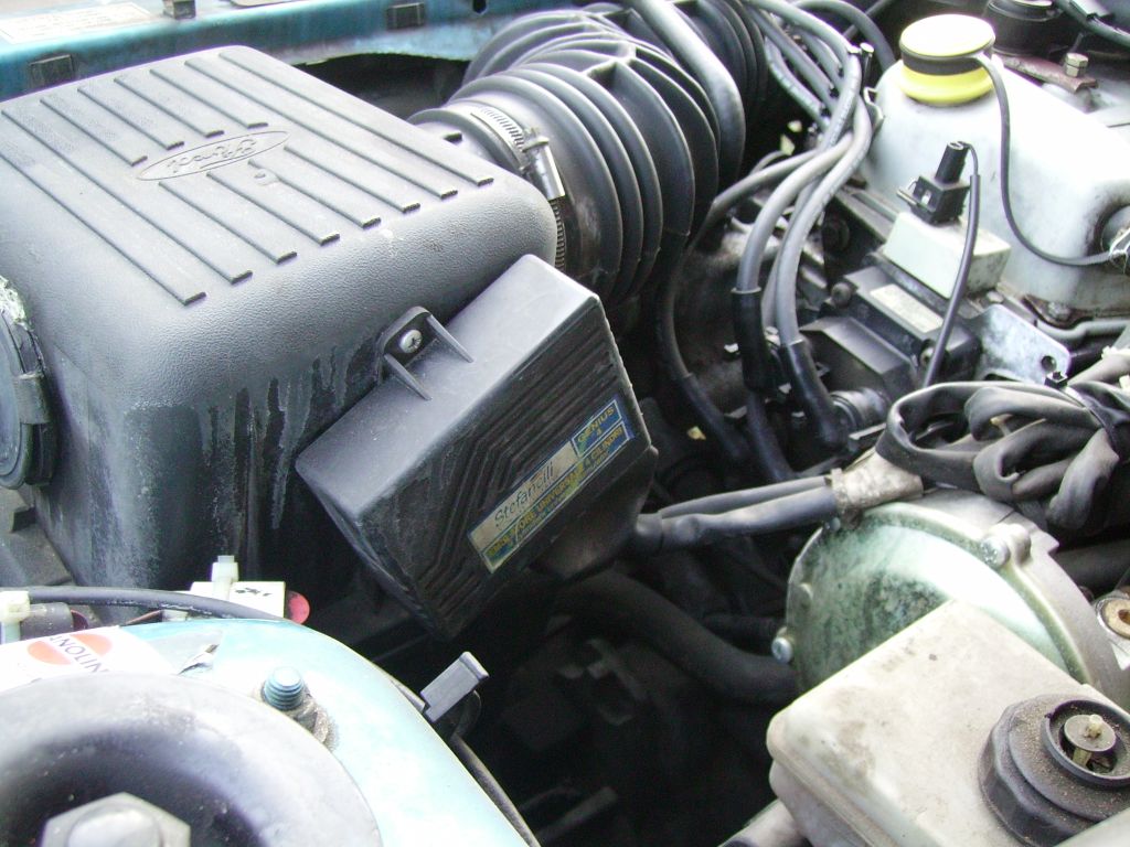

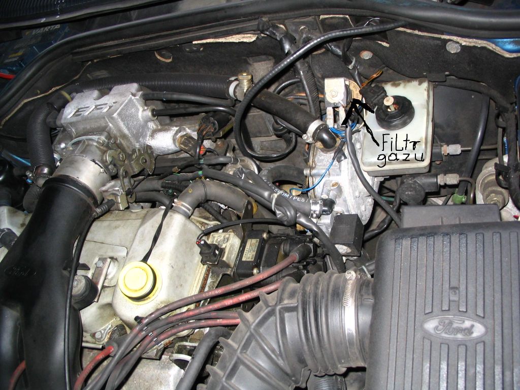

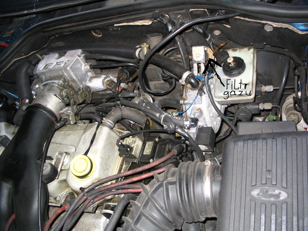

Tu masz fotki gdzie co ja mam.Szukaj u siebie
Sterownik przykręcony do obudowy filtra powietrza
Filtr gazu pod elektrozaworem

Darcum mam podobnie rozwiązaną instalację jednak nie mam tego komputerka. Przewody idą u mnie do przekaźniczka (u ciebie wyraźnie widać że idą do kompa) A powiedz mi jak wymienić taki filtr (bo masz dokładnie taki sam jak ja), Ja to próbowałem już rozkręcić ale nie widzę żadnego filtra tak (ściągam jedynie metalowy walec) Kurde zupełnie zielony jestem w tym... :???:

kielass, to jest typowy zestaw do drugiej generacji ;)
Yagr pisze:ten metalowy "rondel" to reduktor (parownik)- odpowiada za przejście gazu ze stanu ciekłego w lotny
odpowiada za odpowiednie zredukawanie ciśnienienia gazu do silnika

kielass pisze:powiedz mi jak wymienić taki filtr (bo masz dokładnie taki sam jak ja)
Odkręcasz śrubę POD tym okrągłym "walcem" i tam jest filtr.A jaki to ew. sprawdź, bo jest ich dużo :http://sklep.certools.pl/index.php?cPath=26

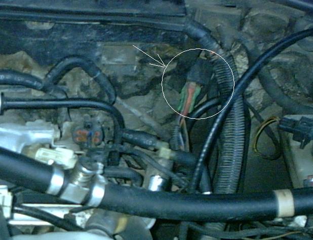

kielass pisze: Przewody idą u mnie do przekaźniczka (u ciebie wyraźnie widać że idą do kompa)
To żaden "komp", tylko ustrojstwo co ma "oszukać" wtryski aby się nie otwierały w czasie jazdy na LPG i nie podawały etyliny równocześnie z LPG nazywa się toto "emulator" (nie pamiętam któremu koledze dziękować za tą informację :smile: ).Etylina cały czas jest pod ciśnieniem podawana na wtryski, tylko że one pozostają zamknięte i wraca do baku zurick.
