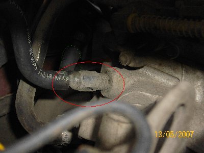

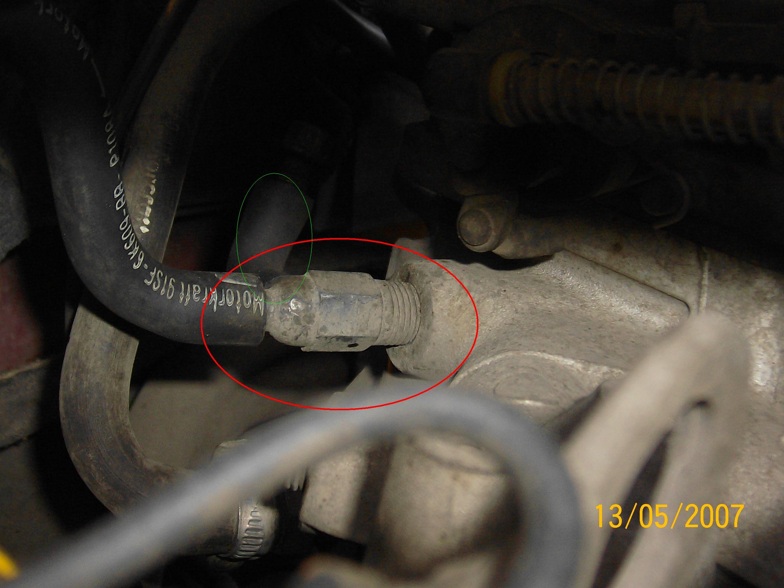

Wygląda , że to jest właśnie to odpowietrzenie.
piszesz , że jest to zaślepione ? hm - powinno iść do filtra powietrza a jeśli jest zaślepione to silnik się dusi pod własnym smrodem.
Odpal silnik i zdejm korek wlewu oleju - jeśli tak że praca silnika stanie się stabilniejsza to to potwierdzi fakt , że odpowietrzenie skrzyni korbowej jest niepotrzebnie zatkane.

od tego są dwa wyjścia jedno jest zaślepione.
na zielono jest zaznaczone to zatkane wyjście.
napisze czy były efekty

odłączyłem tę rurke, w sumie rurki, dwie złączone, no i były tam dwa przewody. silnik zaczą pracować jakby troszkęinaczej bardziej stabilnie ale to jeszcze nie to.

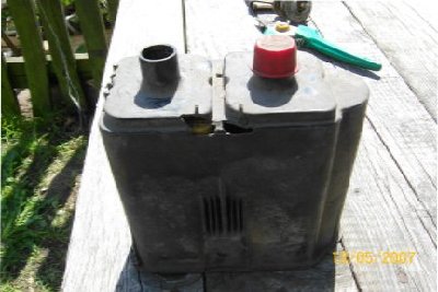

u mnie to czarne pudełko ma uszczerbek w obudowie
Posty: 11801
a nie powinno miec. powinno byc szczelne. zrob fotke i wrzyuc na forum. na probe sproboj ten uszczerbek czyms zalepic, np silikonem albo dobra izolacja

oto to pudełko zaraz je uszczelnie
emiliopl
Post autor: emiliopl »
zapomniałem dodać zdjęcie
Posty: 11801
o stary, mówimy o dwóch różnych rzeczach. to powinno przypominac troche takie cos tylko jeszcze powinna wchodzic do tego rurka http://www.allegro.pl/item195082732_map ... sensor.htm
