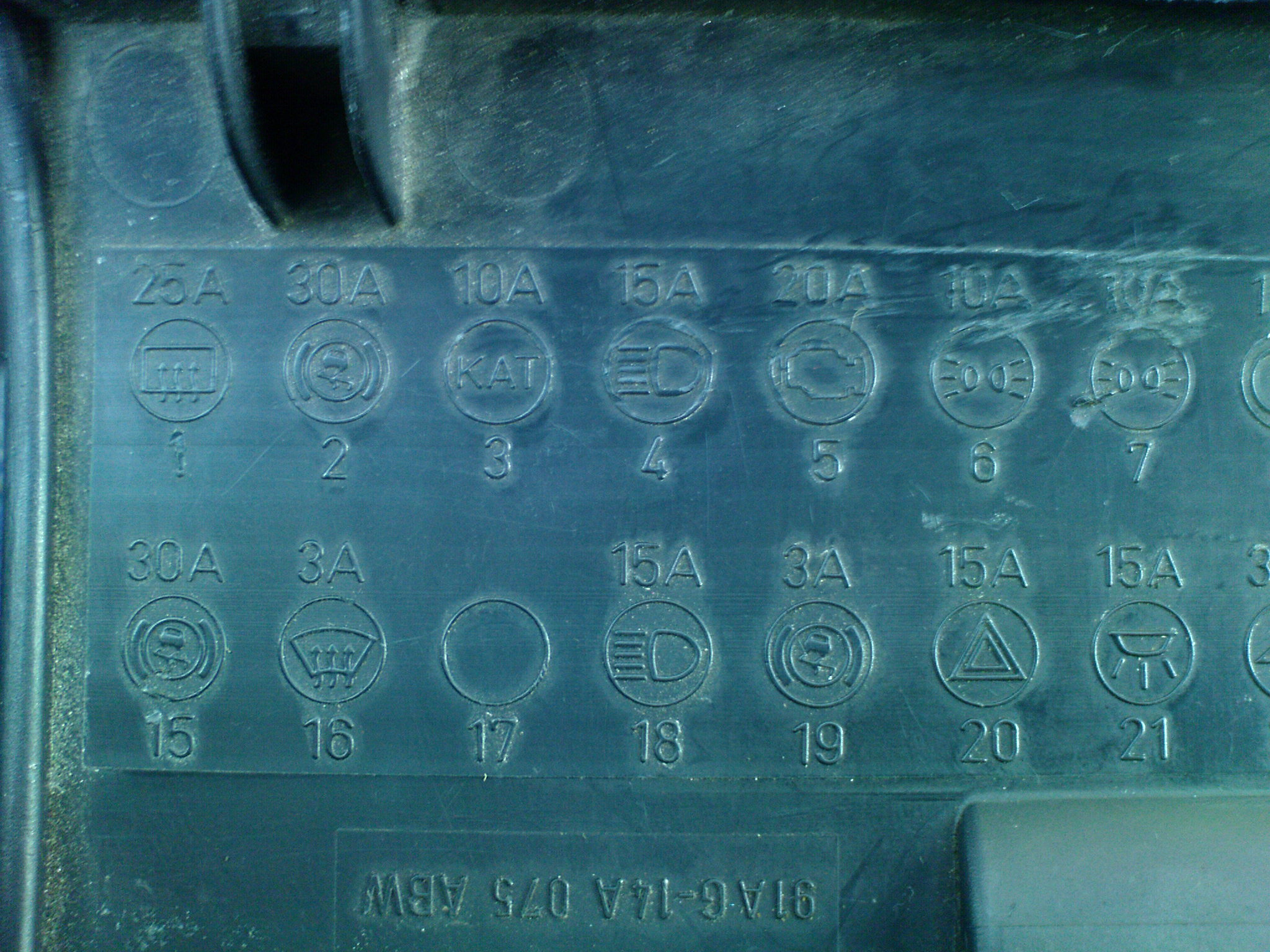

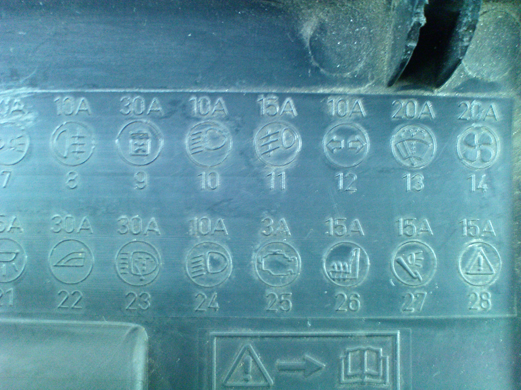

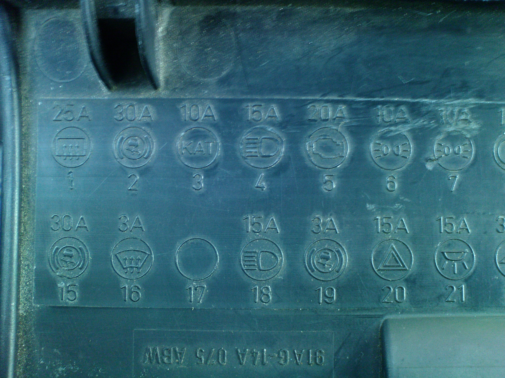

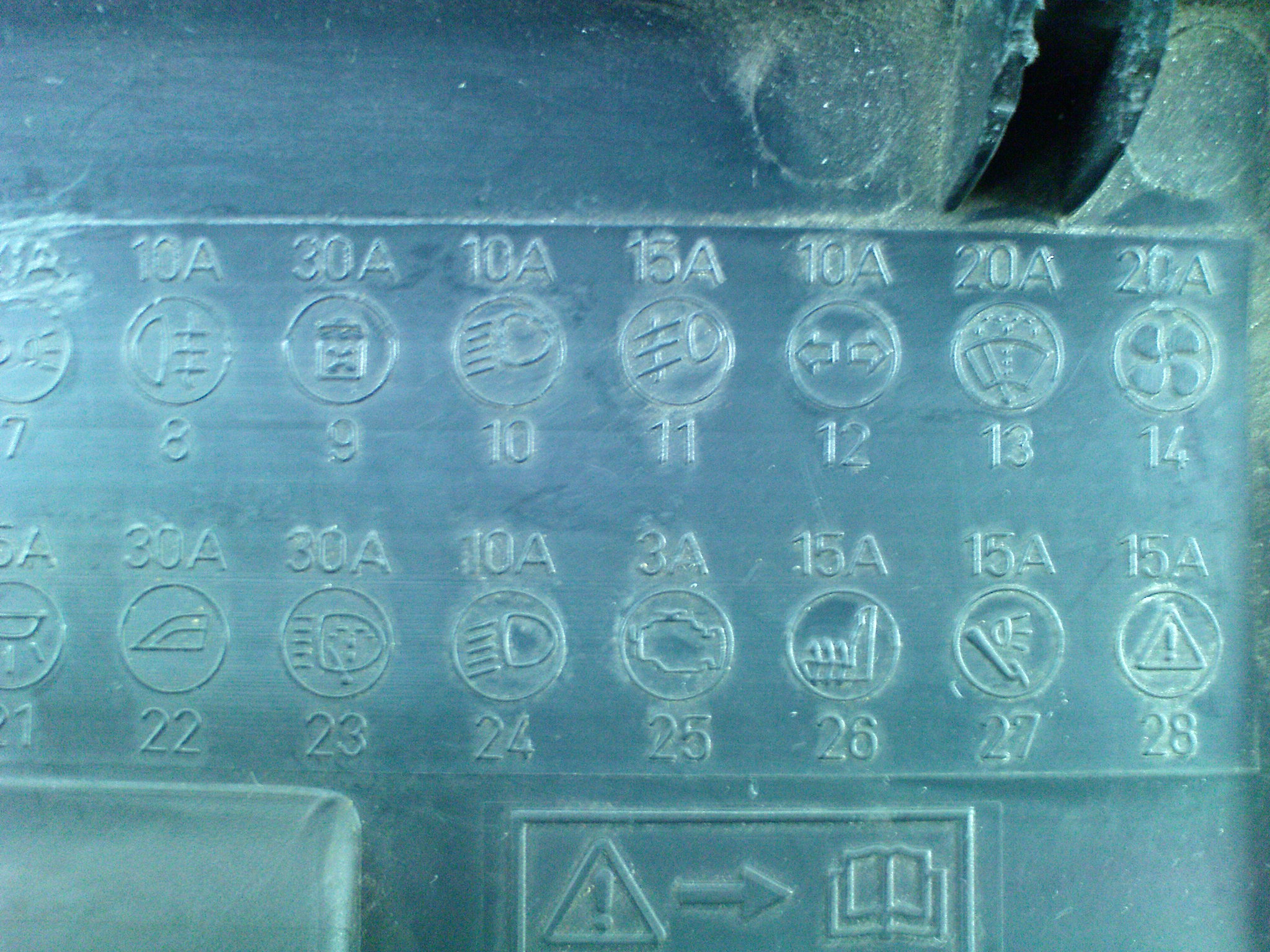

U mnie to wygląda tak ;) Może to Ci pomoże.

ja tez mogę dać zdjęcia swojej skrzynki od 1.8, ale tez nie wiem czy to pomoże ... :P
buhaha mch, najlepszy jest bezpiecznik nr 17 - włącza tryb Kononowicza i nie ma niczego :P
