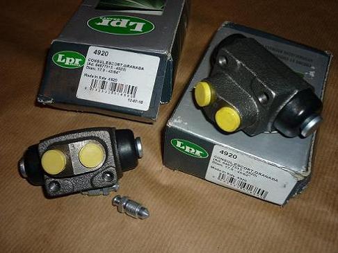

Powiem szczerze, że nie mam pojęcia jak te cylinderki wyglądają i czy można je osobno kupić. Mógłbyś jakieś przykłady podać?
- bębny x2
- łożyska, komplet x2
- zasobnik smaru łożyska x2 (bo nie ma go w zestawie łożysk...)
To na pewno wchodzi na listę
