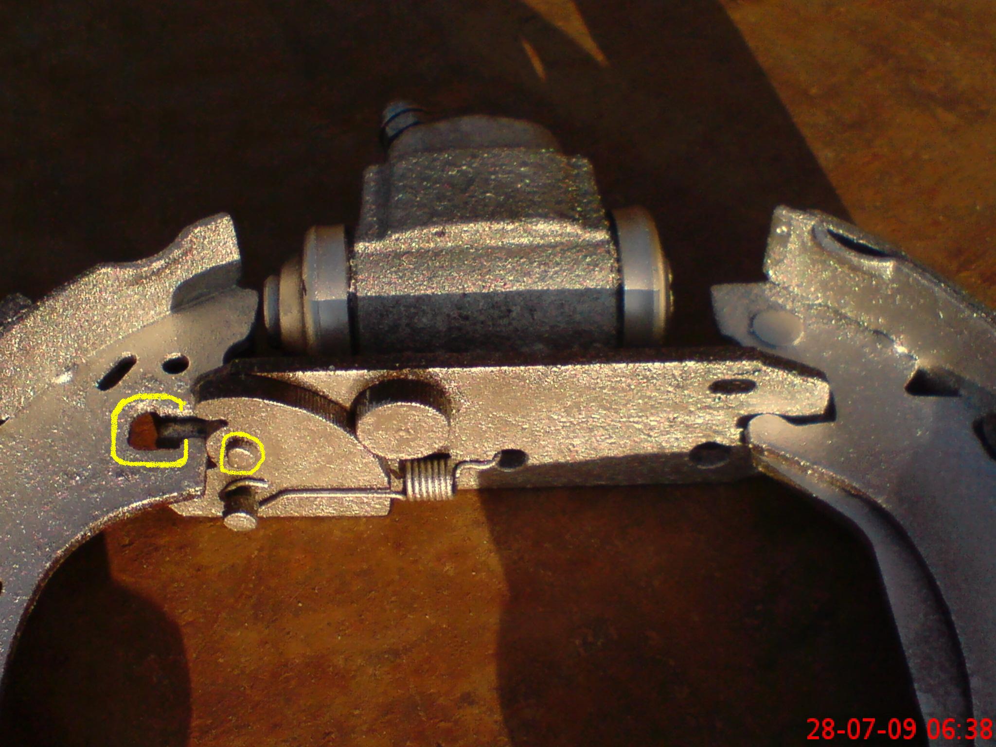

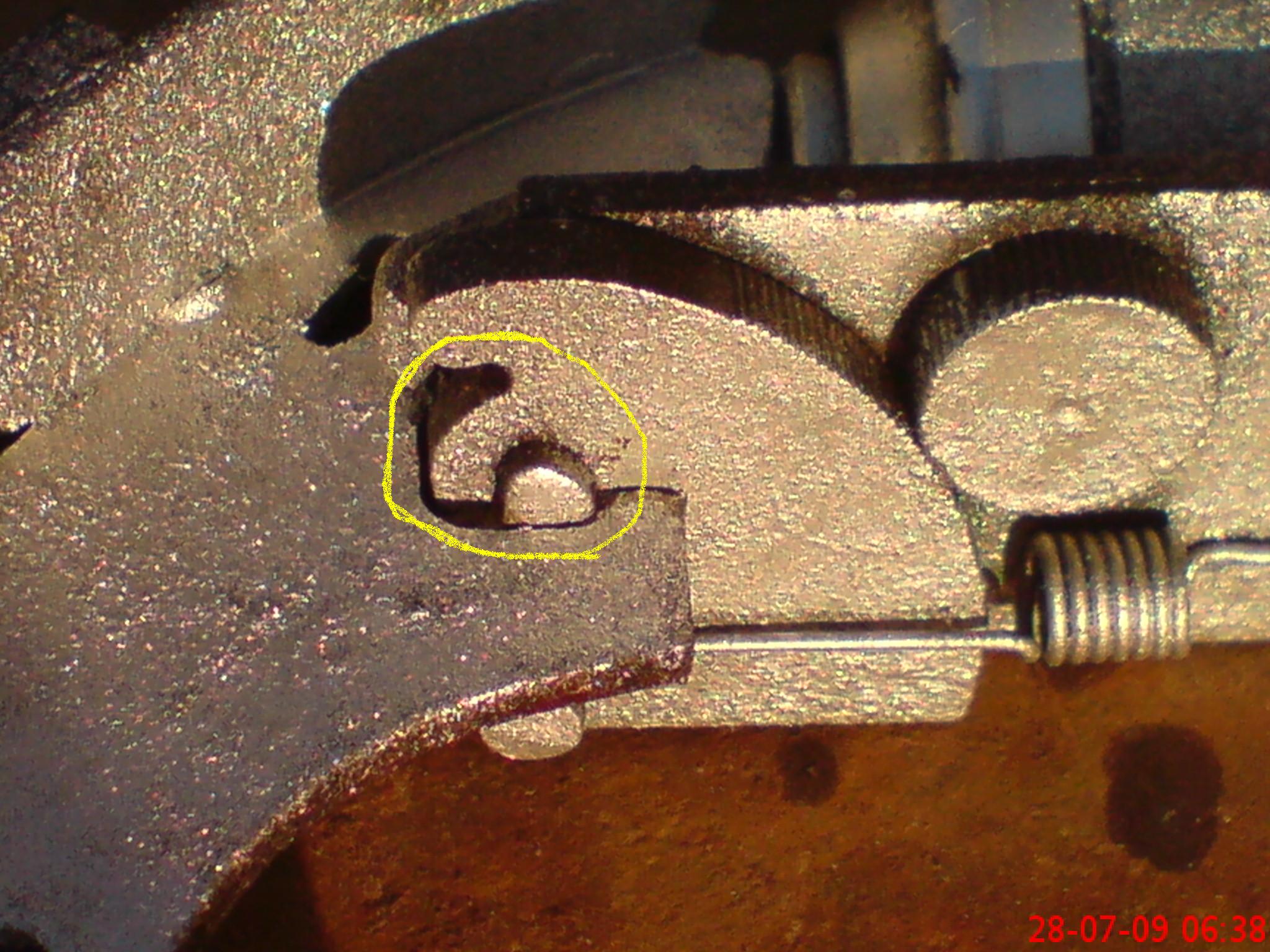

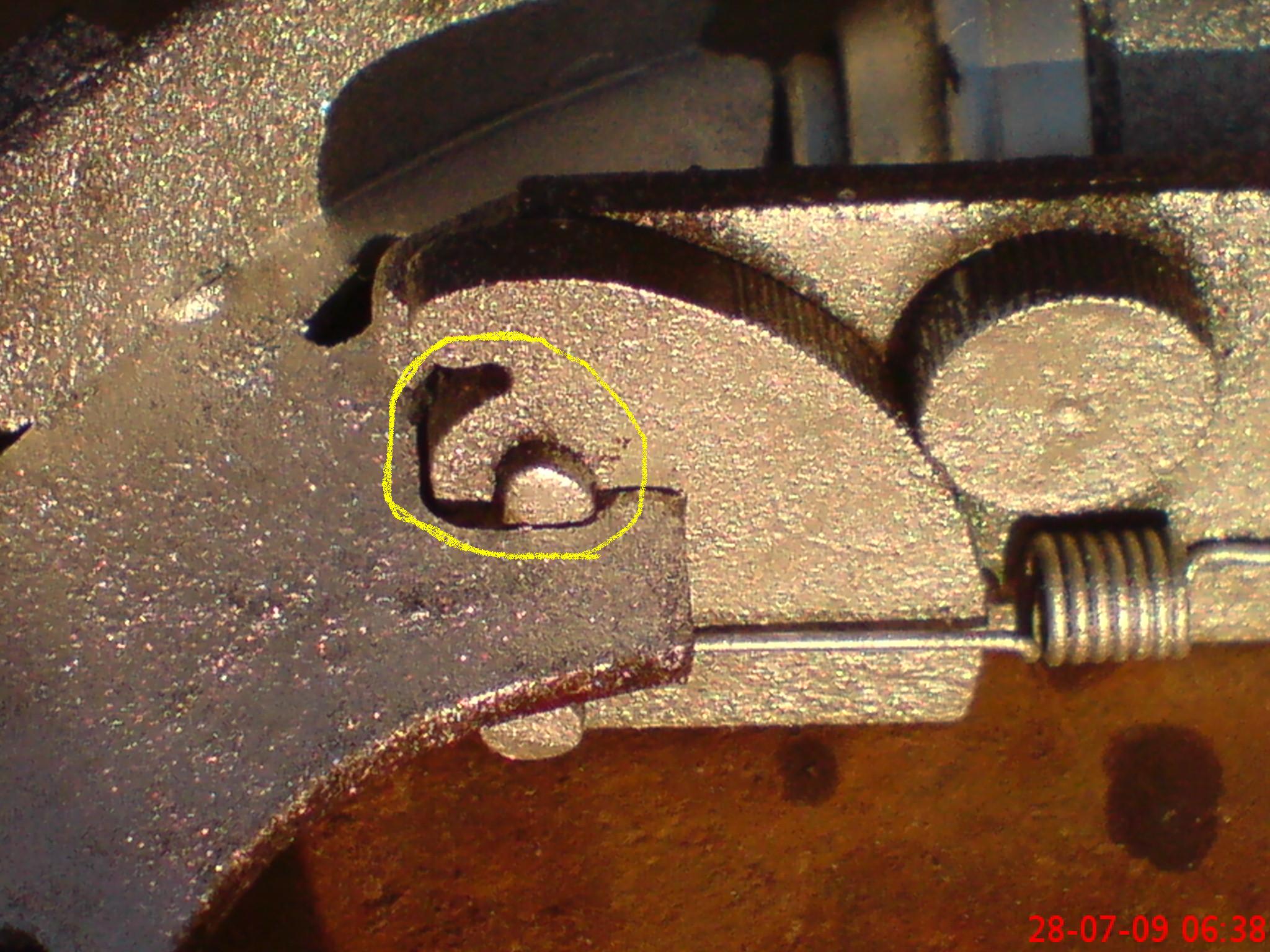

Samo regulator zatrzaśnięty na szczęce
Zaznaczono punkty montażu samo regulatora zs szczęką

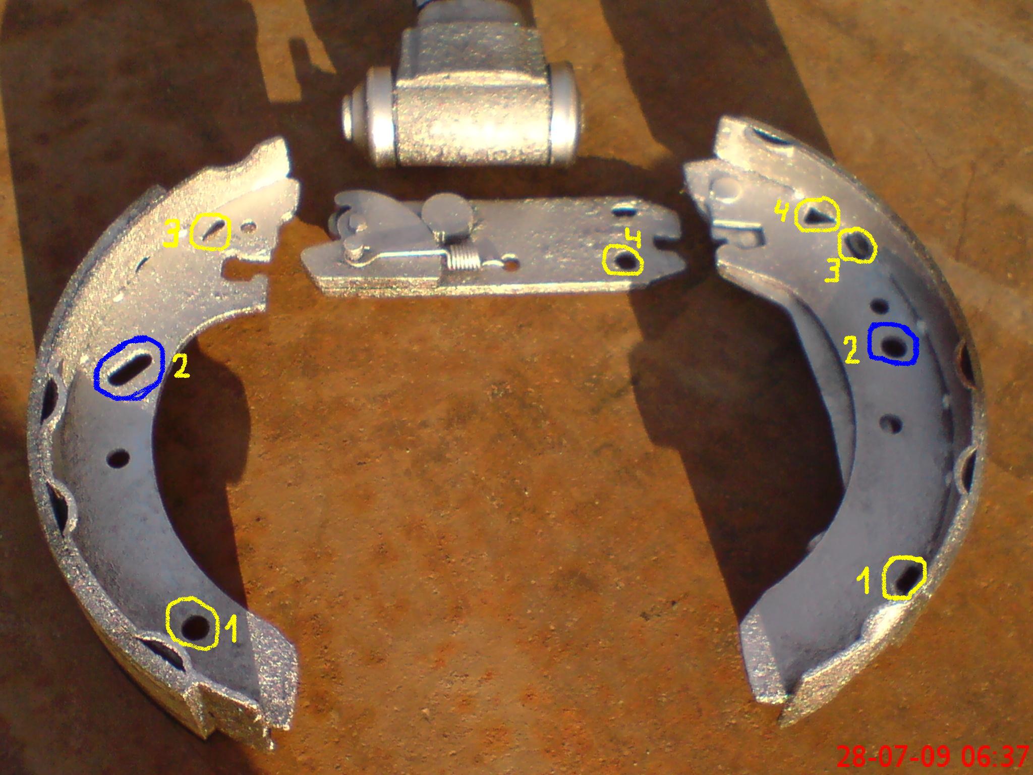

Wygląd ogólny rozstawienia szczęk , cylinderka oraz samo regulatora na żółto zaznaczone punkty mocowania sprężyn na niebiesko otwory montażowe przez które przechodzą czpienie a do nich przytwierdzona jest blaszka sprężynująca
